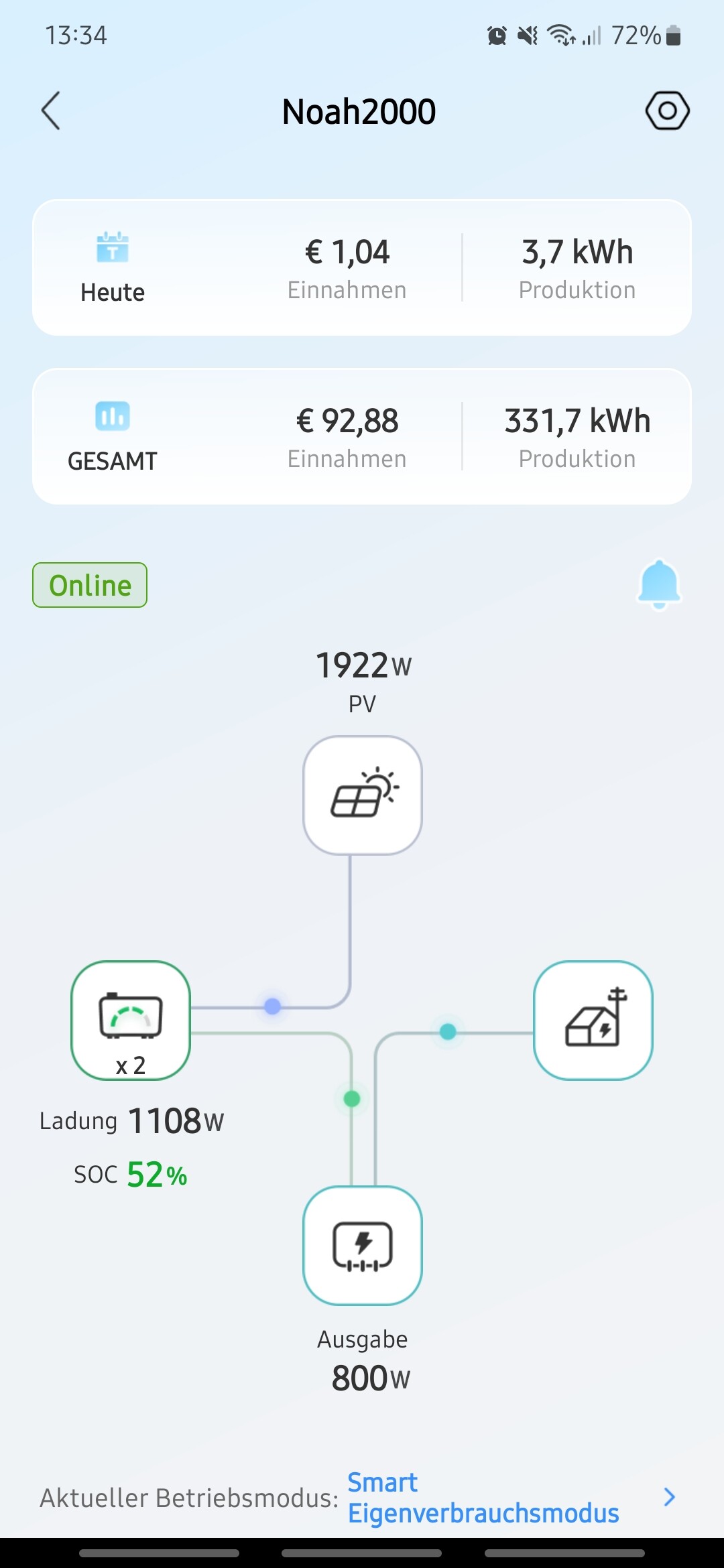

Habe jetzt 2x NOAH (gestapelt, vermutlich neueste Firmware, jedenfalls findet die App keine neuere - kann man das irgendwo nachlesen, was die neueste sein müsste?), vorher hatte ich nur Wechselrichter (Hoymiles HMS 800 2T). Habe auch das Gefühl, dass massiv Leistung "irgendwo" verloren geht.
Wenn Akkus voll sehe ich in der ShinePhone App z.B. 797W von PV und Ausgabe aber nur 725W. Selbst wenn ich die ~12W Eigenbedarf einrechne fehlen da mindestens 50W. Und der Hoymiles WR zeigt sogar nochmal 50W weniegr an! Also schlussendlich gehen mir ca 120W AC Leistung an der Schuko-Steckdose verloren mit dem NOAH!

Bei mir läuft es aktuell. 1895w peak installiert

Bestes Szenario: Akku lädt und (!) Abgabe an WR --> Verluste 3-5W lt. App (mehrmals beobachtet)
Alle anderen Szenarien: z.B. Akku voll und Abgabe an WR --> Verluste ~30W lt. App bei 400W - wird mehr je höher die Abgabe

OK, danke Hendrik1 für die Bestätigung, das ist genau was ich beobachte - nur bei mir ziemlich genau "mal 2" (weil ich zwei NOAHs habe). Bin also nicht allein.
Wenn die Batterie "aus" ist (weil voll), scheint es pro NOAH ca. 30W Verluste zu geben. Das kann nur ein Bug sein. 30W sind irre viel (zum Vergleich, das sind 4-6 Steuerlektroniken von Geräten wie Kühlschränken, Heizungen, Wetterstationen, etc).

Bei über 750w bist du schon gut. Bei mir ist bei 740w schluss. Laut Support ist das halt so und man kann nichts dagegen tun. Das Problem ist das der noah max 800w ausgibt. Durch die wandlungs und Wärme Verluste bleiben dann nur 740w übrig. Mann bekommt nur die vollen 800w wenn die noahs nicht gestapelt sind. Da hatte ich volle 800w Anliegen
OK, dann muss ich versuchen, die Betriebsarten/-zeiten so einzustellen, dass tagsüber möglichst immer die Batterien ein bisschen geladen werden (so dass sie erst Nachmittags voll sind). Denn bei aktiver Batterie gibt es ja scheinbar keine (nennenswerten) Verluste.
