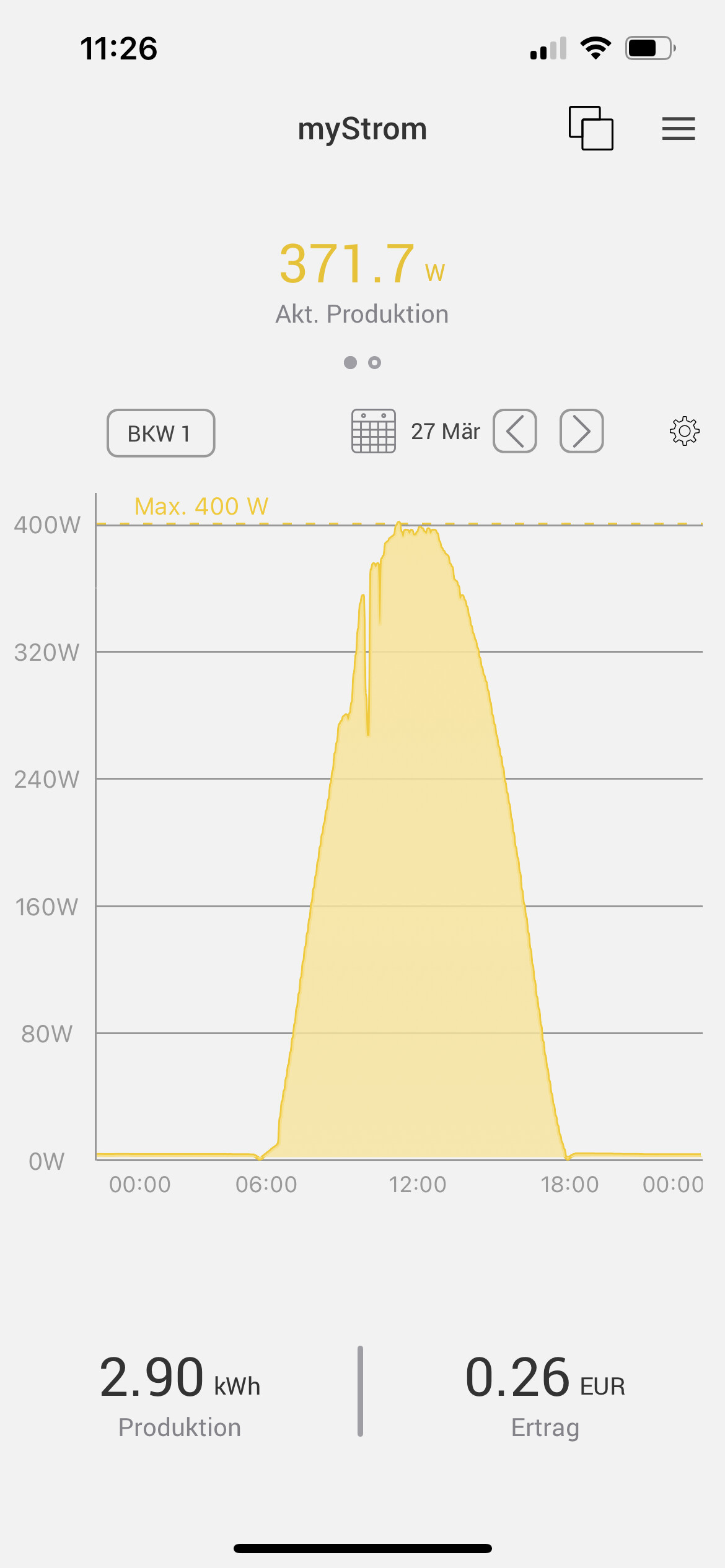

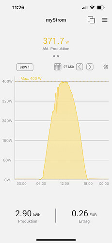

Bei den Angaben zur Stromproduktion wachsen bei mir die Zweifel an der Richtigkeit an der Anzeigen.
Ich habe drei Trina Solar Panels am Haus, eins in Ostrichtung, zwei in Richtung Süden. Das Ost- und ein Südpanel hängen am Master-Noah und ein Südpanel an meinem Aussenwechselrichter Herf 800.
Die Einspeisung des Herf wird über eine Open-DTU geregelt, und mittels MyStrom Steckdose überwacht.
Diese zeigt für den gestrigen Tag eine nahezu ideale Kurve an.
Bei der Anzeige in der Shine App, stiegt der Wert der Einspeisung, trotz genialem Wetters gestern nie über 400 Watt, und das obwohl zumindest in der Zeit bis 12:00 Uhr sowohl das Ost- als auch das Südpanel am Noah voll mit Sonne beschlagen wurden.
Ich denke, dass da einiges in der Software und der Steuerung des Noah noch nicht so ganz optimal läuft.
