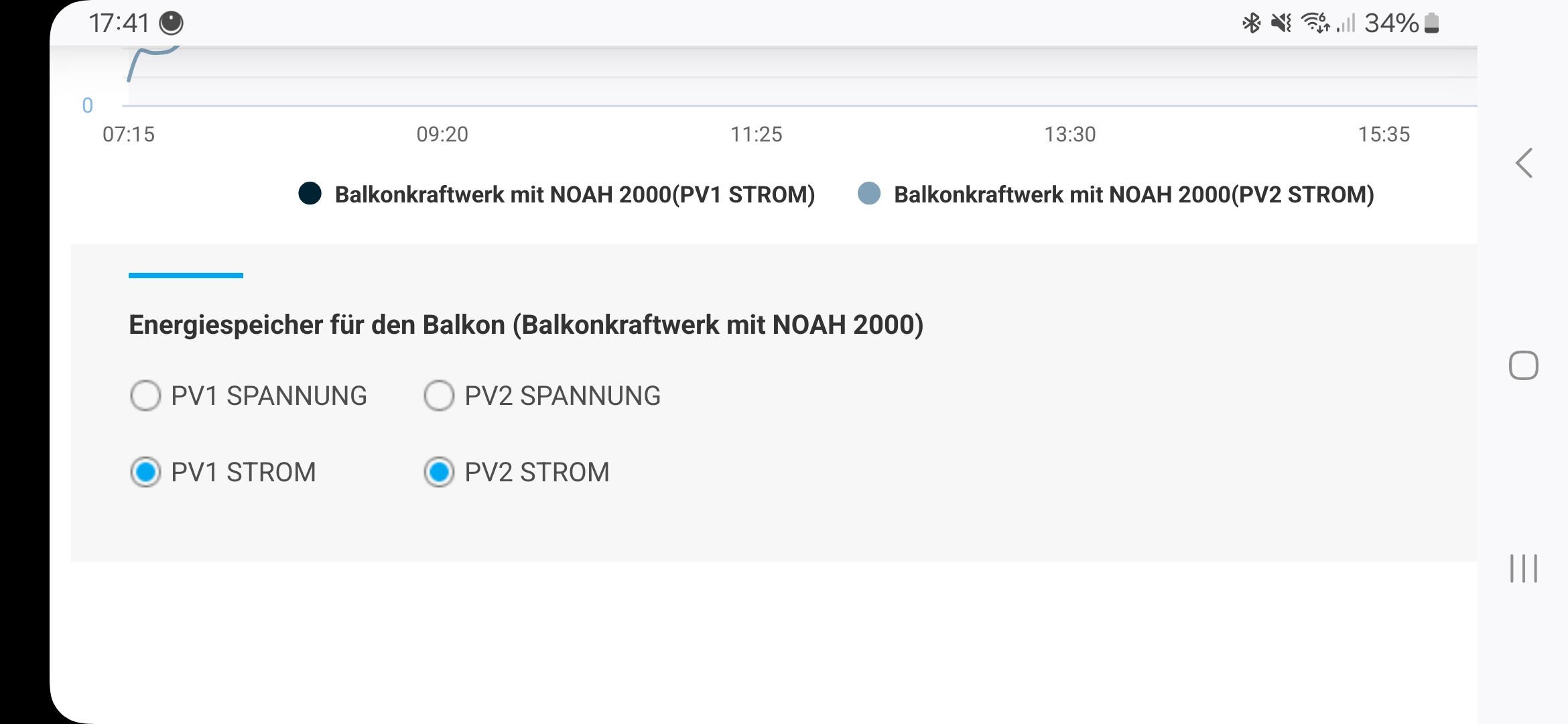

Es ist der Noah der einen Fehler hat. Bei dem vedeckten Himmel waren nur schwer Werte zu ermitteln. Am Noah wurden in der App 55W angezeigt, gemessen am Modul waren es 157W. Ein weiteres mal 61W am Noah, am Modul 170W. Nachdem ich das Kabel vom noah direkt an den Wechselrichter angeschlossen hatte, da waren die Werte auch sofort viel höher. Aktuell habe ich nur 2 Module am Neo 800 am laufen. Werde den Noah dann wohl reklamieren müssen. Oder hat noch jemand eine Idee woran es liegen könnte?
Genau das Gleiche hatte ich mit meinem ersten NOAH (Mai 2024).
Er hat ziemlich genau ein Drittel der tatsächlichen PV-Leistung angezeigt.
Musste getauscht werden.
Stimmt, man kann diverse Werte beim Noah auslesen. Wie zum Beispiel Strom oder Spannung an PV1 oder PV2.
Du kannst aber eben leider nicht die Module auslesen, was da eben für eine Leistung gerade reinkommt.
Du siehst nur die gesamte Leistung die gerade produziert wird.
Das haben schon viele hier im Forum angesprochen und bemängelt.

Aber eben leider nicht die Leistung der Module an PV1 oder PV2.
Nur immer die gesamte Leistung die reinkommt.
Der Noah hat nur PV1 und PV2 als Eingang. Da werden die Module dann zusammengefasst.
Richtig.
An PV1 ist ein Modul mit 400Watt bei meiner Anlage dran.
An PV2 2 Module parallel mit insgesamt 790Watt dran.
Was aber definitiv reinkommt sehe ich nicht.
Nur den Gesamtwert.

Klick doch mal z.B. auf den blauen Kreis bei PV2. Dann siehst Du nur den Wert von PV1. Oder Du gehst mit der Maus auf eine der Moule in der Ansicht, dann siehst Du auch die Werte dieses Moduls.
