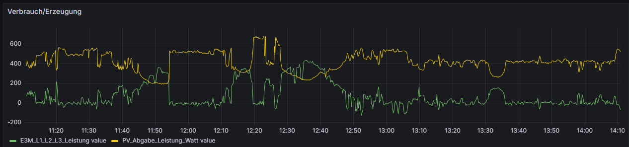

So nach einem Relativ Sonnigen Morgen, kann ich sagen das die Regelung gut Funktioniert.
In Grün ist mein Netzbezug, in Gelb die Einspeisung. Da im Augenblick ja noch Solarpannels für den Strom sorgen, sieht man sehr schön wie der Netz Bezug steigt, sobald die Sonne weg geht. Aber es wird nie viel eingespeist. Das Nachregeln funktioniert sehr gut. Bin mit dem Nachregeln nun auf 30 Sekunden gegangen. Was völlig ausreichend wäre, für den Betrieb des Growatt MIC über Batterie.

@dominicbag Ich mache das mit einem ESP8266 und Nodered.
Nodered holt sich vom Stromzähler den Aktuellen Strombezug und die Aktuelle Einspeiseleistung vom Growatt. Daraus errechne ich wieviel Strom ich einspeisen müsste das ich eine Nulleinspeisung habe. Diesen Wert in % der Max Leistung des Growatt sende ich dann über MQTT an das ESP8266 . Das ESP8266 steckt im USB des Growatt und dort wird es in Register 3 geschrieben.
Über die Modbus Anschlüsse des Growatt funktioniert es nicht. Dort konnte ich zwar alle Werte auslesen, aber keine Werte Schreiben.
Ja die Regelung ist träge. Ich schreibe den Regelwert auch nur alle 30 Sekunden neu.
Kleine Spitzen wie z.b. das aufheizen der Kaffeemaschine bekommst du damit nicht abgefangen. Aber alle Dauerverbraucher die etwas schwanken in der Stromaufnahme regelt das super aus. Sowas wie TV, PC, Geschirrspüler, Waschmaschine....
Auch wenn du den SDM230 direkt an den Growatt hängst, Regelt er das nicht komplett aus.
In meinem Aufbau liegt die Zeit von Beginn erhöhter Stromverbrauch bis zu dem Punkt das der Growatt Nachgeregelt hat bei maximal einer Minute. Das liegt auch daran ich ich nur alle 30 Sekunden Prüfe. Die anderen 30 Sekunden braucht der Growatt zum Regeln.
Also im Prinzip mache ich das über die Wirkleistungsbegrenzung, die dir zu träge war. Allerdings hast du bei einem 3KW Wechselrichter auch eine längere Regelstrecke als ich mit meinem 0,8kw Wechselrichter.
An einem Sonnigen Tag habe ich zwischen 9:00 Uhr und 18:00 Uhr Zuhause 3 KW Eigenverbrauch, 0,2 KW Netzeinspeisung und 1,2KW Netzbezug. Der hohe Netz Bezug ist aber dem geschuldet das mein Wechselrichter auf 800W begrenzt ist. Ohne die Regelung wäre einfach nur die Einspeisung deutlich höher, Eigenverbrauch und Netz Bezug würden sich aber kaum ändern.
