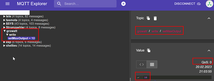

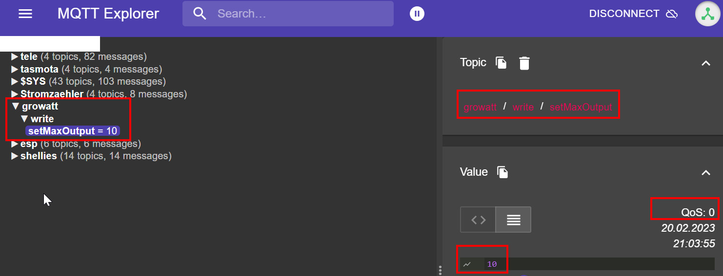

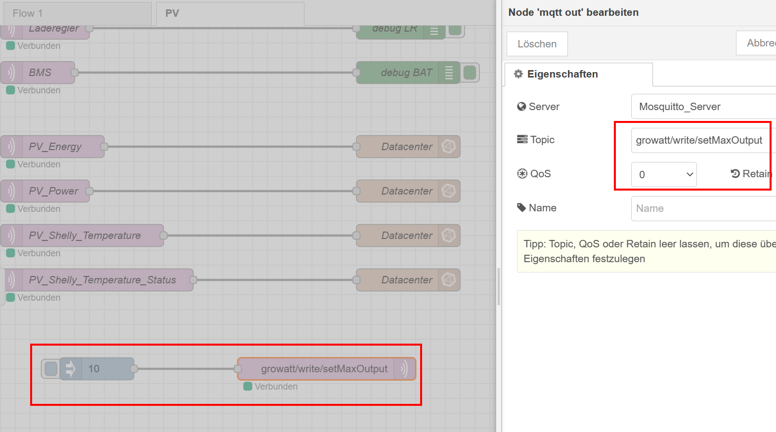

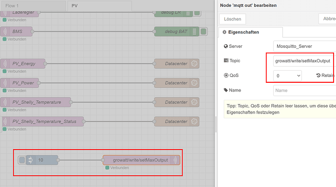

wie übermittelst/published du denn deinen Prozentwert? NodeRED? Da habe ich testweise eine Inject Node mit Wert 10 (für 10%) per MQTT (mqtt out node) unter oben genannten Topic published.
Überprüft habe ich das dann im Growatt Dashboard (parallel mit Shine Wifi X Stick betrieben) unter server.growatt.com bzw. per ShinePhone App... da habe ich mir dann angeschaut was unter Active Power Rating (heißt glaube so) steht. Passwort ist growattJAHRmonatTAG (bspw. growatt20230220).
Wenn du unter dem richtigen Topic published, dann sollte das eigentlich klappen. Testest du mit Akku oder mit Modulen?

@smn-bs
Hi Simon,
vielen Dank für deine Erklärung mit den Bildern. Damit habe ich es nun hinbekommen. Hatte das in einem ersten Versuch nur direkt im MQTT-Explorer versucht, was so nicht wollte. :slight_smile:
Aber in Node-Red habe ich mir jetzt ein paar Injections (1,5,10,25,50,75,100%) angelegt, um das Ganze durchzuspielen. Klappt zu 99%.
