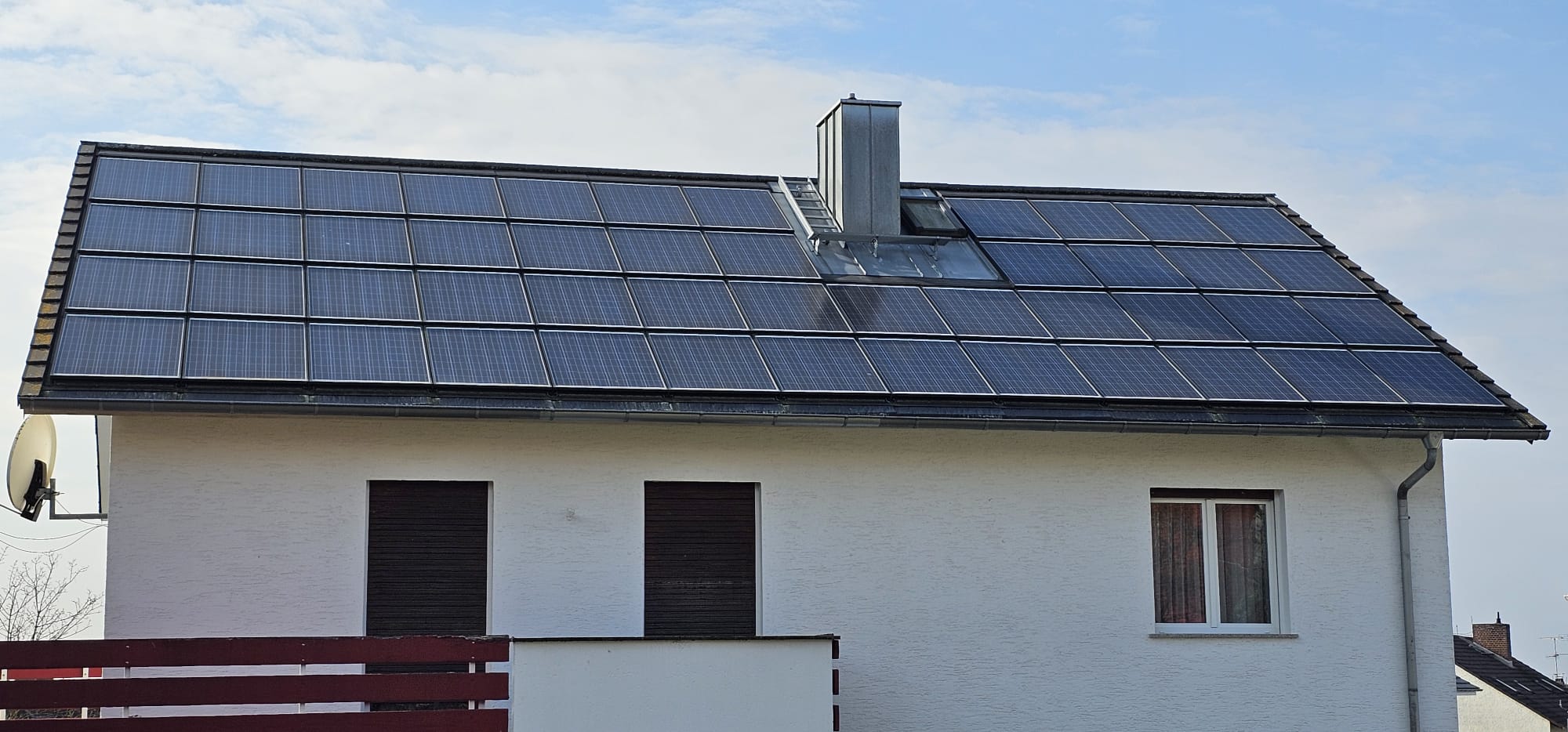

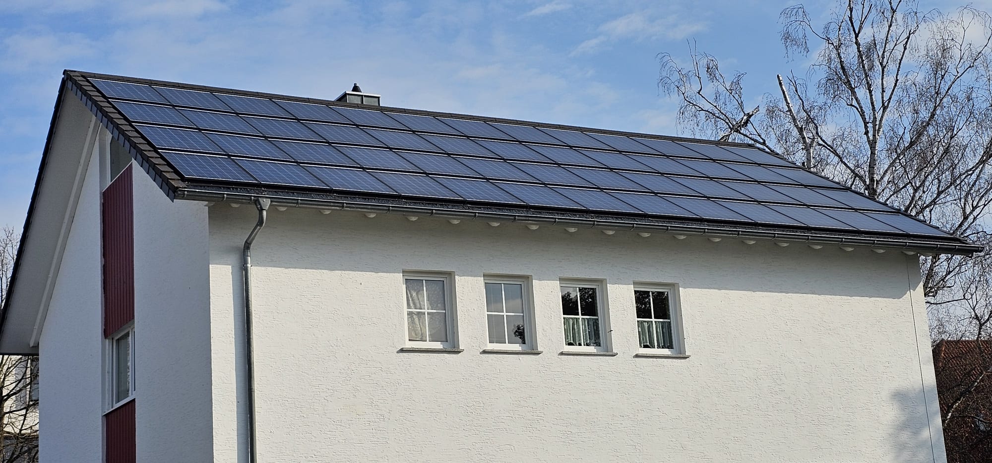

Hallo Florian,
ich habe seit 12 Jahren nach einer Dachsanierung ein Dach nur mit PV auf beiden Seiten ONO und WSW, ohne Dachziegel darunter. Ich bin total zufrieden damit. Es sind 100 Braas Indax Module je 190Wp, also zusammen 19kWp, 14% Effizienz, Ertrag 16MWh/Jahr. Heute wären es auf der Fläche ca 28kWp mit 21% Effizienz, 24MWh Ertrag.
Die Module gibt es noch wenig, sind aber die Zukunft. Ich bin überzeugt, dass man diese so wie Dachziegel konfektionieren und aufbringen kann und sie dann kaum teurer sind als Dachziegel, sich gegenüber diesen dann sogar amortisieren.
Es ist ein doppeltes Funktionsdach: Wetterschutz und Energieerzeugung in einem, einfach sinnvoll.
Leider wird in D immer zuerst nach Argumenten gesucht, warum etwas nicht gehen soll, statt nach sinnvolleren und besseren Lösungen.
Und es gibt langjährige Geschäftsmodelle.
Warum soll man ein doppeltes Geschäftsmodell, Dachziegel und PV-Module durch nur eines ersetzen, PV-Module und dabei die Energie für das Brennen der Ziegel sparen. Da gibt es Widerstände.
Ich habe mit Mitarbeitern einer chinesischen Fabrik gesprochen, sie sehen es als machbar an in Großserie: Standardmodule mit speziellen überlappenden Rahmenprofilen und spezielle Ergänzungen für Ecken und Kanten.
Also: warum machen es nicht wir in Deutschland???
..und hier sind Fotos von meinem PV-Dach ohne Dachziegel darunter.
