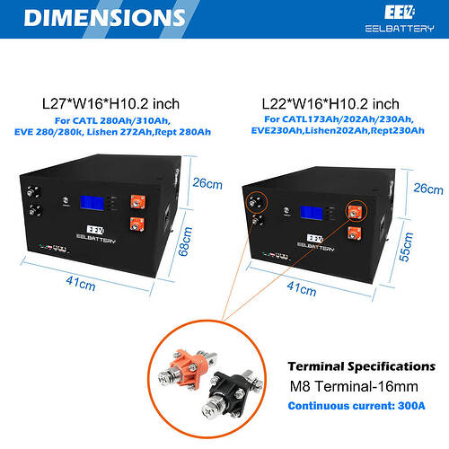

Große Bitte, wer hat ein EEL Gehäuse?
es gibt ja von EEL anscheinend 2 Gehäusegrößen.
Wenn es hier im Forum benutzt wird, ich hätte gerne die genauen Maße der zwei Akkuschächte (Höhe x Breite x Länge).
Da ich zur Zeit zwei verschiedene Akkus als 48v nutzte, brauche ich ein neues Gehäuse.
Selber zimmern ist auch eine Option, aber das Gehäuse sieht einfach besser aus. ?
Vielen Dank schon mal für Eure Unterstützung.
@juf
Na steht doch da, liegt an deinen zellen die du verbauen willst, entweder die 280/300ter oder die kleineren, die sind natürlich dünner.
@linuxdep
das ist außen, ich brauche halt mal die Innenmaße.
Weil meine 130Ah Akkus sind 26cm hoch mit Schraube.
grüße
@JUF
Suche dir die Maße der 280er/300er Zellen raus. (denn so groß sind die Zellenschächte der Gehäuse dann ja mindestens)
Sind deine 130er kleiner? So hast du es fix selber herausgefunden.
Na, meine Chance als Neuling auch mal zu helfen:
Bei mir sind es 598 mm Länge, 176 mm Breite der beiden Schächte und 180 mm hoch bis zur Trägerkante sag ich mal. 263 bis oben zum Deckel. Alles so +/- 2 mm Da wäre dann wohl ein Plexiglasdeckel angesagt, wenn sich das so knapp ausgeht in der Höhe ...
@chris-n
hi, na die 135er sind viel höher, das ist das Problem.
@jensdecker
?? Super Danke. Ja da muss dann der Deckel etwas angehoben werden.
? gut für die Lüftung.
