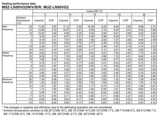

Nun habe ich die Datenblätter der beiden Aussengeräte genauer angeschaut und bin über die geringe Abweichung erstaunt.
MUZ-LN50VG2 - Heating performance data
MUZ-LN50VGHZ2 - Heating performance data

Dass war auch für mich das Ausfälligste, doch ist es Tatsächlich Blödsinn? Beide Diagramme kommen von Mitsubishi aus Ihrem Dokument Seite 278/279: https://www.mitsubishi-les.info/database/servicemanual/files/M_Series__Europe_DATABOOK_2022_M_0856_.pdf
Meine Ergebnisse würden dafür sprechen, daher habe ich dieses Thema eröffnet, oder sehe ich dies falsch? Dafür ist die Capacity beim HZ Gerät fast doppelt so viel.

Zumindest können die konkreten Werte nicht stimmen. Keine Wärmepumpe macht bei -15 Grad noch einen COP von 6,x.
Aber dass die normale Mitsu besser ist in dem Bereich, als die Nordic, das kann ich mir schon gut vorstellen. Das ist wie beim Auto bei sehr geringer Last: Ein 1 Liter Motor braucht da deutlich weniger, als eine 6 Liter-Maschine. Die Nordic ist also grundsätzlich für höhere Leistungen designt. Das liegt am viel größeren Verdichter.
Was du probieren kannst: Nicht durchheizen, sondern intervallmäßig heizen. Also z.B. 1 Stunde heizen auf 12 Grad und dann 2 Stunden ausgeschaltet lassen. Je nachdem, wie gut gedämmt ist, kannst du die 2 Stunden auch deutlich verlängern. Ob das wirklich was verbessert, muss man experimentell ermitteln.
Wobei laut Datenblatt die Hyperheating doch bei niedrigen Temperaturen oft schlechteren COP hat als die normale. Finde ich verrückt!
Z. B. 10 Grad Raumtemperatur und -15 Grad Außen COP 4,2 vs 3,6 bei rated frequency

wenn rated frequency anders ist, ist natürlich auch der COP anders. (ggf. ist auch der Kompressor anders). Man kann COP daher nur bei gleicher thermischer Leistung vergleichen. Wenn die Nordic Varianten ihre Leistung über Drehzahl = rated frequency holen, werden sie kaum gleichen COP haben.
