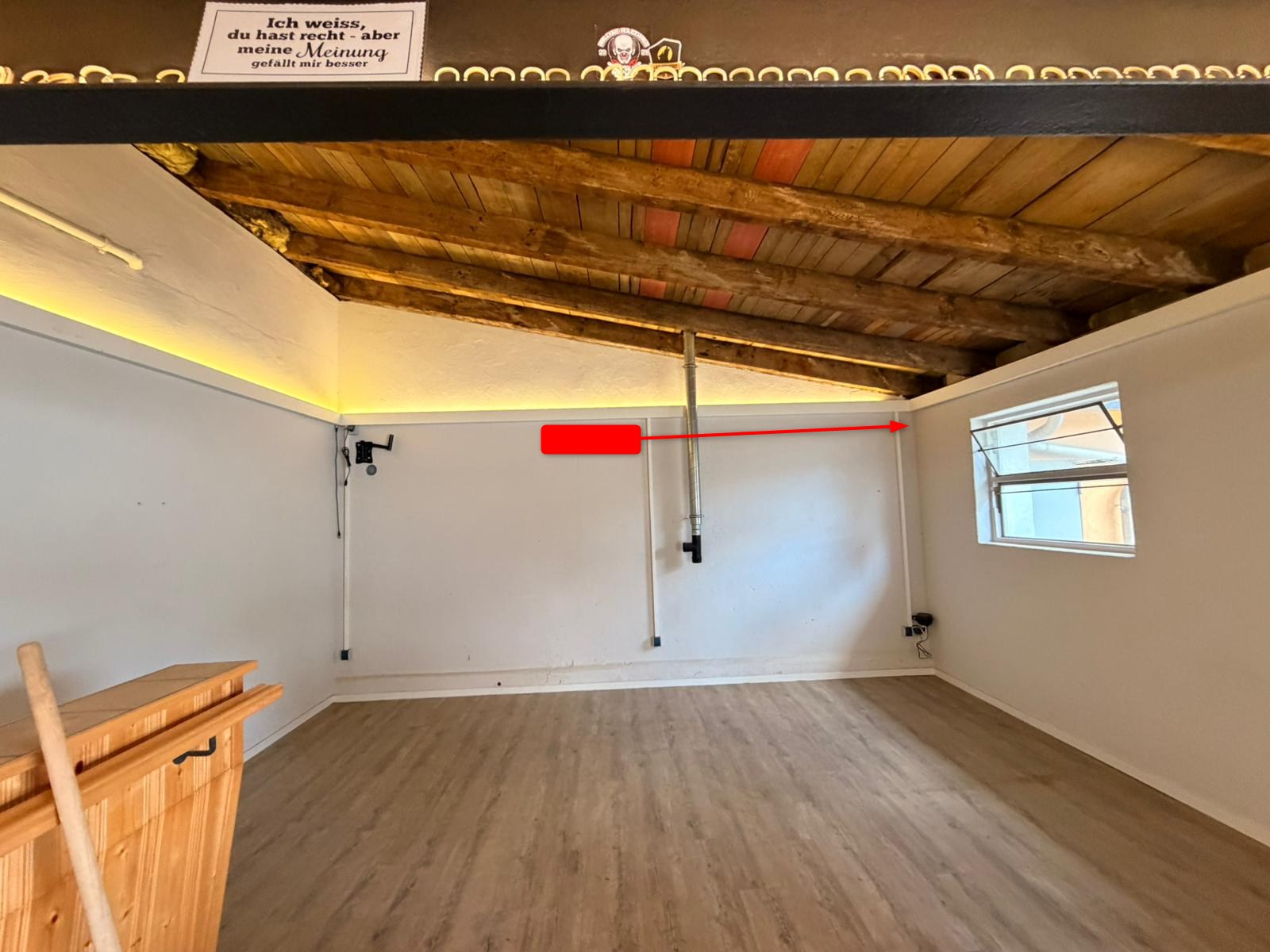

An die markierte Position soll das Innengerät, Leitungsweg dann nach rechts weg.
P.S. das alte Stallfenster rechts wird auch noch ausgetauscht.
Da sträubt sich noch ein wenig mein innerer Schweinehund. Leitungsverlegung bei Multisplit ist recht unschön wegen dem Stahlträger in der Mitte, wenn man es weiß sieht man es auf dem Foto. Da kommt man nur drunter vorbei und das ist beidseits schon mit Kabelkanälen verbaut.

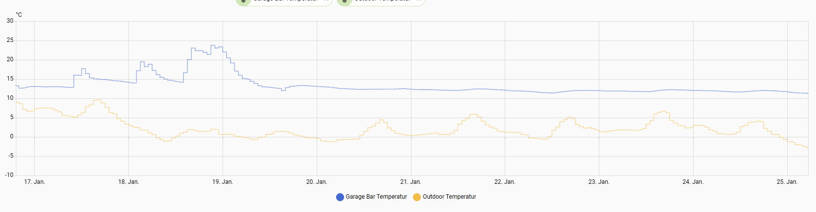

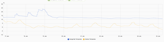

Gerade mal nachgeschaut, wirkliche 2°C sind es dort nie. Anbei die Temperaturverläufe wo es mal eine Feier (vom 17.-18. reingefeiert und ab Mittags wieder weiter) gab. Die durchschnittliche Innentemperatur war 12°C während die Außentemperatur zwischen 0°C-5°C pendelte.
Es soll wohl vor allem an der eher schlechten Regelung liegen, die voll reinballert und dann weit weg von der unteren Modulationsgrenze abschaltet.
Nochmal die Frage, ob die Wände Innendämmung oder Außendämmung haben. Grundsätzlich hängt beim schnellen Aufheizen viel davon ab, wie viel massive Masse du im Innenraum hast, der Wärme schluckt. Innendämmung ist fürs schnelle Aufheizen optimal.
