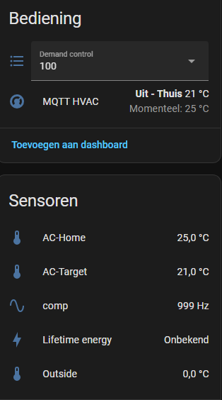

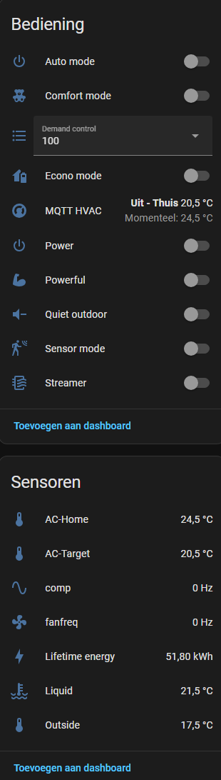

Das teurere Daikin funktioniert OK mit dem nicht so teuren Faikin-Esphome-Modul. Es zeigt interessante Statistiken an, wie beispielsweise die Temperatur der Flüssigkeit in den Leitungen. Allerdings muss man oft mehrere Befehle senden, damit das Daikin reagiert. Das günstigere Daikin-Modell verfügt ebenfalls über ein Faikin-Modul, funktioniert jedoch noch schlechter. Es aktualisiert die Temperatur in Home Assistant erst, wenn Sie das Faikin-Modul neu starten. Er reagiert zwar auf Befehle, braucht aber manchmal mehrere Wiederholungen.

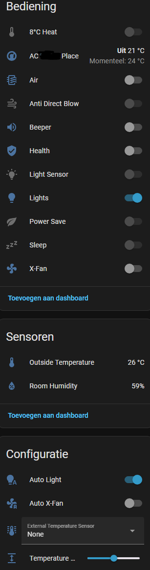

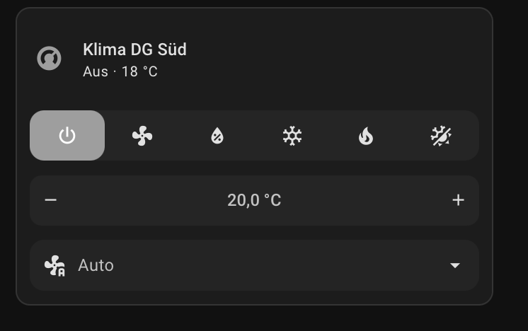

Die Gree-Integration für Home Assistant funktioniert bisher ohne Probleme. Die Temperatur und Luftfeuchtigkeit werden auf dem neuesten Stand gehalten und es reagiert sofort auf Befehle. Die Integration von Gree erforderte zunächst eine Verbindung mit der Gree+ App, die keine Verbindung mit einem VPN zulässt. Danach funktioniert es jedoch lokal, ohne Internetverbindung. Leider kann man die Selbstreinigungsfunktion nicht über Home Assistant aktivieren. Dies muss mit der Fernbedienung erfolgen.
Hier ein paar Bilder von Home Assistant:
Gree:
Billige Daikin (Nur die Bedienung funktioniert, und Home Assistant zeigt an, in welchem Modus er sich befindet und ob er ein- oder ausgeschaltet ist. Die anderen Informationen funktionieren nicht):
Teuere Daikin:

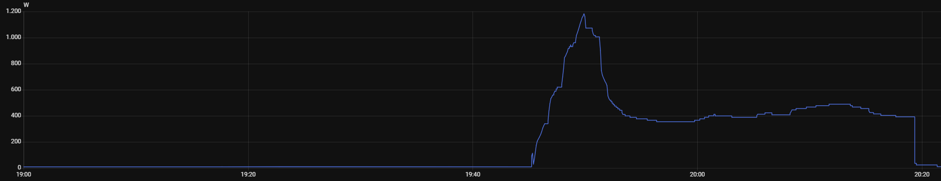

Der DAIKIN ATXD35A/ARXD35A verbraucht bei starten ein peak von 450-550w für ~30 sekunden oder so. Dar nach durchschnittlich 170w. Hatt unser große gedämtte raum von ~50m2 schnell 2 grad wärmer gemacht. Ich wird später temperatur+verbrauch Statistiken zeigen. erst mal kalter wirden :slight_smile:

Das ist doch nicht viel. Die Anlage kann bis vielleicht 1200 W. Und zum Hochheizen kann die auch jetzt schon problemlos mit der Leistung hoch gehen, obwohl der Wärmebedarf noch nicht sehr hoch ist.
das war nür am anfang. Wenn es startet. für 30 sek. oder so.

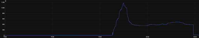

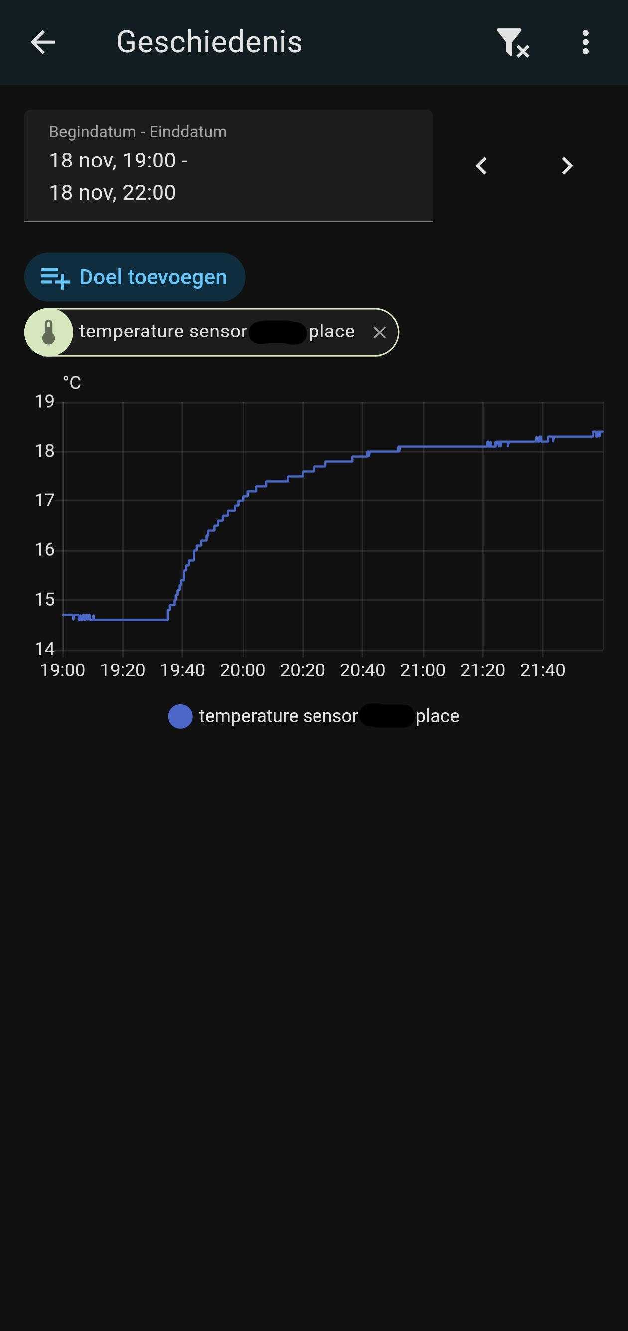

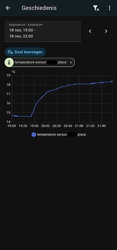

Heute hatt der gree gut funktioniert. Es war weniger dann 18 grad im einer kleine ~20m2 zimmer, und es hatt geheitzt bis 20. Swischen 350 und 500w verbraucht. Peak am anfang war höher.
Wie kalt war es denn draußen?
13.8 grad.
Da ist der COP der Anlage ja noch sehr hoch, vielleicht so bei 8. Und der Wärmebedarf ist noch recht gering. Bei einem 20m² Raum wirst du da keine 400W durchgängig an Strom brauchen, maximal 150 Watt, selbst bei ungedämmten Häusern.
Es war auch dumm, dass nachts die Gree Heizung ansprang und der Ventilator auf hoher Stufe lief (automatische Einstellung), obwohl es nur 3 Grad wärmer werden musste.

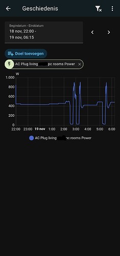

Hoffentlich wird es noch besser. Das Seltsame ist, dass das günstige Daikin-Gerät auch viel Strom verbraucht. Durchschnittlich 850 W Verbrauch. Hoffentlich gibt es im Winter genauere und längere Tests.
Auch wenn die ganze Nacht nur 1,3 kWh für den raum verbraucht wurden, ist dieser Wert bei kälteren Temperaturen wahrscheinlich noch viel höher. Dennoch kostet uns das nur etwa 35 Cent für eine Nacht.

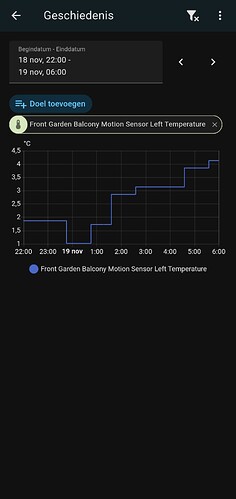

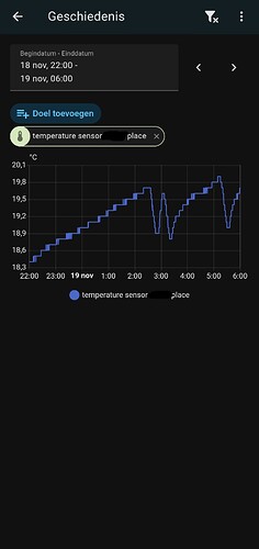

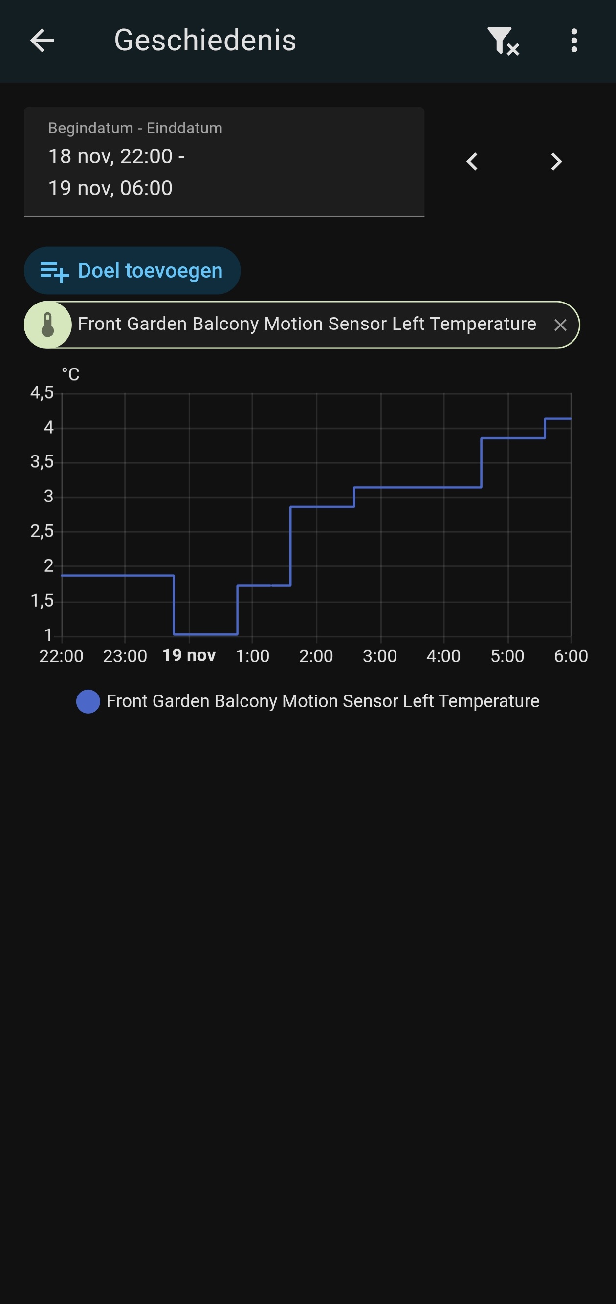

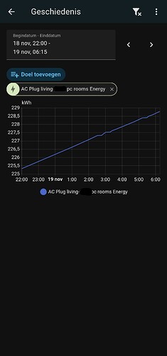

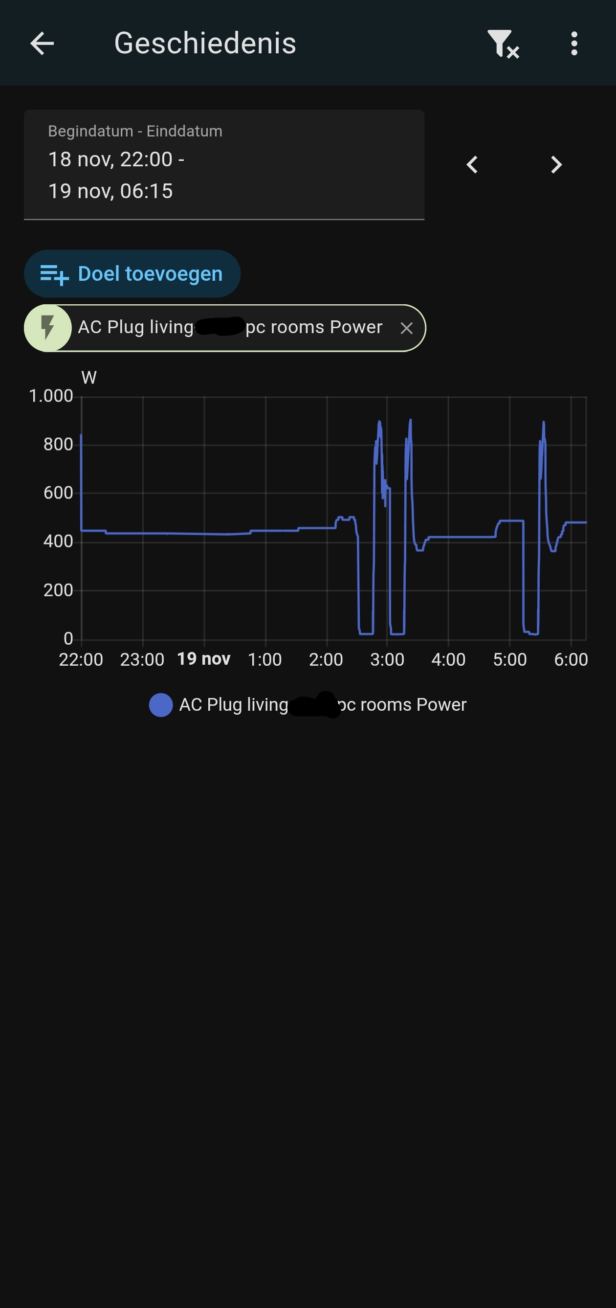

Die Ergebnisse einer kälteren Nacht bei 8 Stunden Nutzung.
Leider geht das Gerät nur ein- und aus. Es lässt sich nicht modulieren. Ich habe online gelesen, dass es eine „Power Safe”-Funktion gibt, aber diese fehlt. Auch die „KI”-Funktion bezweifle ich. Ob das Gerät sparsam ist, kann ich schwer beurteilen, da ich nur wenige andere Geräte kenne.
Das Gerät musste die ganze Nacht über nicht abtauen und läuft einfach weiter. Ich glaube, ich habe nur einmal einen Abtauzyklus mit dem Airy erlebt, der etwa 1 bis maximal 2 Minuten dauerte.
Die Möglichkeit, einen externen Temperatursensor zu verwenden, ist wirklich cool, und er funktioniert im Gegensatz zu den Daikin Faikin esp32-Modulen perfekt in Home Assistant. (solange Sie die DNS-Server blockieren und einen Dummy-Server laufen haben)
Eingestellte Temperatur: 20 Grad.
Verbrauch uber 8 stunden: 3,4kwh. (0,85 euro)
Außentemperatur: ~3 grad.
