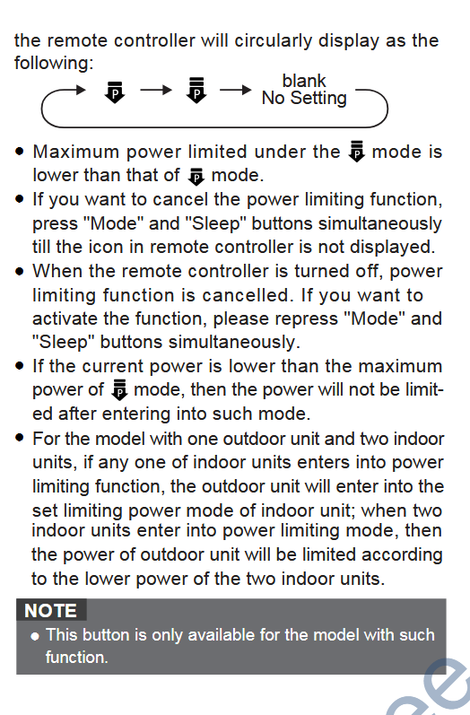

Laut BA soll es eine 2 stufige Leistungsbegrenzung geben:
Sehe "Note: This button is only available for the model with such function".
Auf ein pakistan website und facebook hat gree gesagt das der Gree Airy diese funktion unterstutzt. Funktioniert aber nicht.
