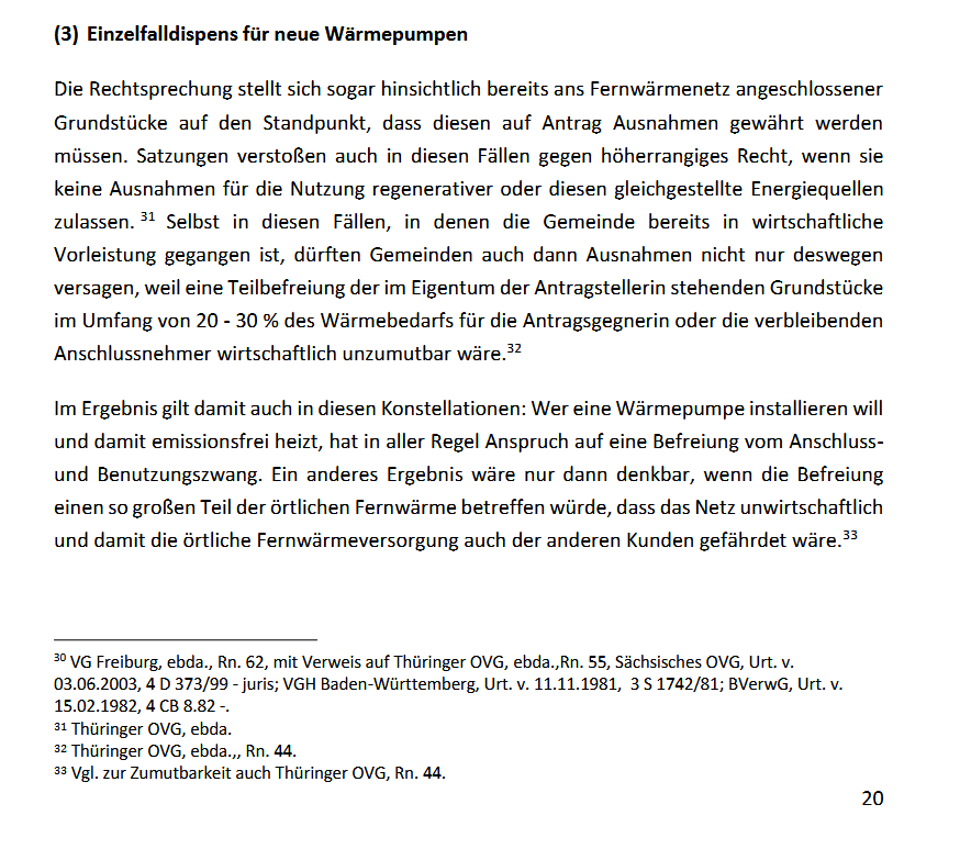

Zudem bin ich auf dieses Gutachten gestoßen:
Die für unseren Fall wesentlichen Bedingungen befinden sich im Absatz II:
  • Anspruch auf eine Befreiung vom Anschluss- und Benutzungszwang besteht, da diese emmissionsärmer als die FW ist
  • Wenn durch nachträglichen Wegfall die Fernwärmeversorgung scheitern würde => Abwägung im Einzelfall
Mir ist durchaus bewusst, dass hier im Forum keine Rechtsberatung möglich ist, deshalb frage ich lediglich nach eurer persönlichen, unverbindlichen Einschätzung.

wenn man das ganze Gutachten liest, kommt man zu den Begründungen inkl. evtl. Gerichtsurteilen:
so einfach mal einen Artikel lesen, hilft dir nicht. Die Satzung der Gemeinde und die Gemeindeordnung des Bundeslandes spielen eine Rolle. Es sollte auch möglich sein, durch einfaches Nachfragen zu klären, wie und wann du da raus kommst. Vermutlich musst du die Restlaufzeit des Vertrages einhalten. Wenn du dann eine klimafreundlichere Anlage hast, als die Fernwärme, dann sollte es möglich sein. In modereren Satzungen zum Anschluss- und Benutzerzwang werden die Voraussetzungen für die Befreiung i.d.R. auch extra genannt.

Das habe ich gelesen und gehe davon aus, dass wir sehr gute Chancen hätten, vom Nutzungszwang befreit zu werden, die Frage ist halt nur, wie man dazu vorgehen muss und mit welchem zeitlichen und finanziellen Aufwand das verbunden ist.
Schau in die Satzung der Gemeinde und frage bei der Gelegenheit auch mal nach der kommunalen Wärmeplanung. Wenn in der Satzung keine Regel zur Befreiung enthalten ist, dann wird es schwieriger, aber nicht aussichtslos. Wenn eine Regel enthalten ist, dann kannst du den entsprechenden Antrag auf Befreiung selbst stellen - ohne Anwalt.

Das Rechtsgutachten sagt doch: wenn die Satzung keine Ausnahmen zulässt, ist sie gesetzeswidrig. Verfolge vielleicht noch die entsprechenden Fussnoten.
Geh zur Gemeinde, leg ihnen das Schreiben vor und frag nach, wann du kündigen kannst.
