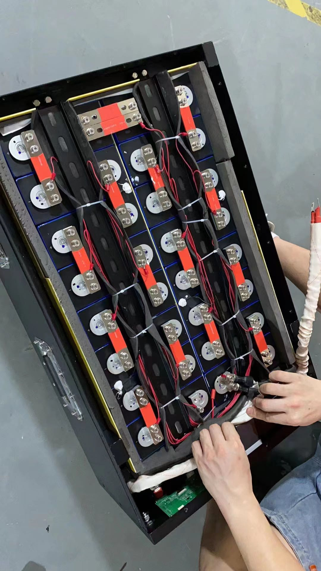

Verwendet werden nativ Hithium 280ah mit höherer Zyklenfestigkeit (>7500 ?). Bei meiner Recherche habe ich lediglich folgendes bei Taywacell gefunden -> HITHIUM ist eine Beteiligungsmarke von CATL. Die HITHIUM 3,2 V 280 Ah LiFePo4 Prismatic Cell hat die gleiche Leistung wie CATL 3,2 V 280 Ah
Hat jemand weitere Informationen bzw. Erfahrungen zu diesen Zellen?
Auf Rückfrage wäre gegen 10 Dollar Aufpreis auch eine Montage von EVE LF280K Zellen möglich.
Hier auch ein Bild einer Montage bzw. Verkabelung auf Rückfrage wie es mit dem verspannen der Zellen aussieht. Auf dem Bild kann man leider nicht wirklich erkennen, ob z.B. ein verspannen der Zellen ähnlich zu Seplos DIY Set erfolgt oder anderweitig. Hierzu warte ich noch auf Rückmeldung. Das BMS is von Gobel Power und kompatibel mit verschiedenen Invertern z.B. mit Victron

Hier noch die Antwort von Gobal Power zum Thema Komprimieren:
"Each cell is compressed before assembling for more than 300kg force.
After arranging the cells, bandaging and fixing them, it is not necessary to compress the cells even in the box anymore. Or else the battery will be too too heavy.
In daily use, most of the occasions are shallow charging and shallow discharging, and there is no need to add 300 kg of external force to maintain cycles life.
The cycles will be affected by other components such as temperature and overcharging or working under high voltage or so."

Ansonsten scheinen die Zellen mit diesem Profil, das aussieht wie eine Hutschiene, komprimiert zu sein?
46154=7858-Hithium-280AH电芯技术规格书1-de-1.pdf|attachment (349 KB)
Die Hutschiene fixiert die Zelle in der Position. Beim internationalen Transport sicherlich erforderlich. Auch ganz praktisch für die Verkabelung.
Ein komprimieren wird hier laut schriftlicher Aussage bzw. Bild jedoch nicht erzielt.

Hi zusammen,
falls es wen interessiert, hier meine Rückmeldung:
To answer your questions:
Inside pictures are attached. You can choose either screwed or welded cells.
Compressed by 300-400kgf. Also see attachment.
Datasheet is attached. Can be replaced by Jk BMS for $45 extra
