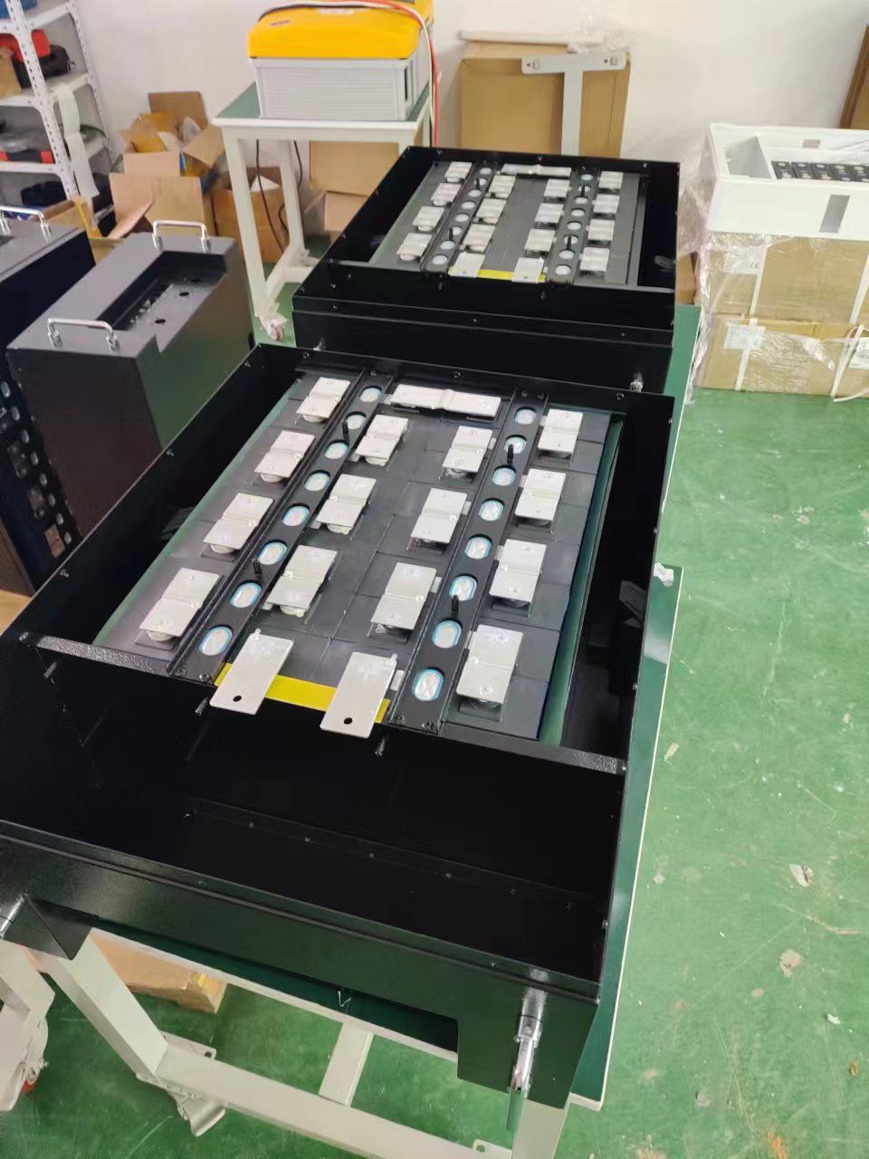

Bild von innen
Die Busbars können auch verschweisst werden.

Wenn ich es richtig verstanden habe kann man diese Platte zur Verpressung, welche oben schonmal auf einer Zeichnung gezeigt wurde, optional bestellen. Wie habt ihr das verstanden?
Bei den Busbars werde ich verschraubte nehmen und nicht verschweißte. Sollte Mal etwas sein macht das das Austauschen einfacher. Wie seht ihr das?
finde verschweisst eigentlich besser, da sich dann nichts lösen kann/sollte.
Aber wie du schon schreibst... wenn mal was ist mit einer Zelle, dann wirds heikel die Zelle zu entfernen oder was auch immer.
