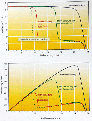

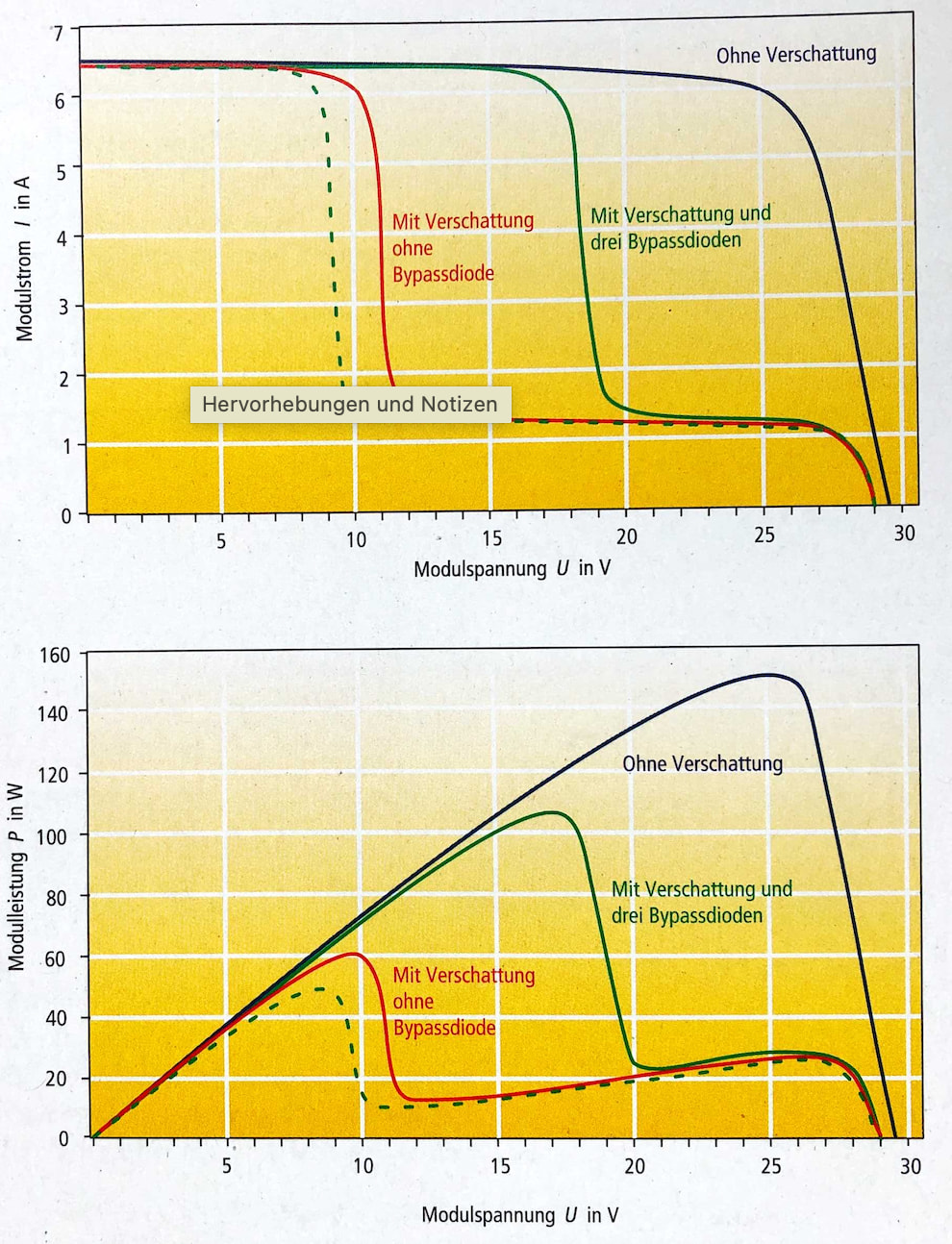

Zuerst mal ein Bild.
Quelle: PV Büro
Das Bild zeigt in Darstellung für Strom (oben) und Leistung (unten) in Abhängigkeit von der Spannung. Rote Linien wegdenken.
Wichtig und einleuchtender für das Thema ist das obere Bild.
Das untere Bild ist eher geeignet, um zu erklären, warum der Mpp Tracker das linke Leistungsmaximum nicht findet. Wer Lust hat, kann das mal im Detail erläutern.

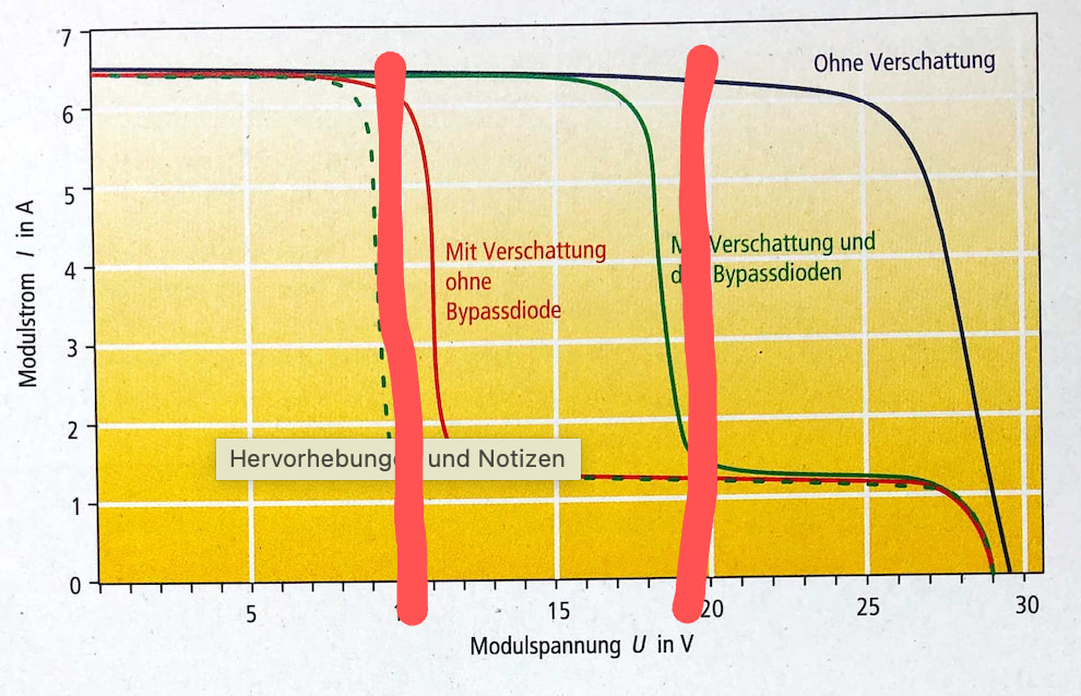

Zum oberen Bild.
Man kann sich das Panel vorstellen als drei in Reihe geschaltete Spannungsquellen. Oder genauer gesagt Stromquellen. Wa aber nichts daran ändert das sie bei Strom null eine "Maximalspannung" haben.
Ich habs mal grob eingemalt.
Links 2 Felder in Reihe, die fast 7 A können, dann noch ein Feld in Reihe, das nur 1 A "kann".
Jedes der Felder hat bei Strom null (bei Bestrahlung) 10 V, der maximale Strom hängt von der Bestrahlung ab.
