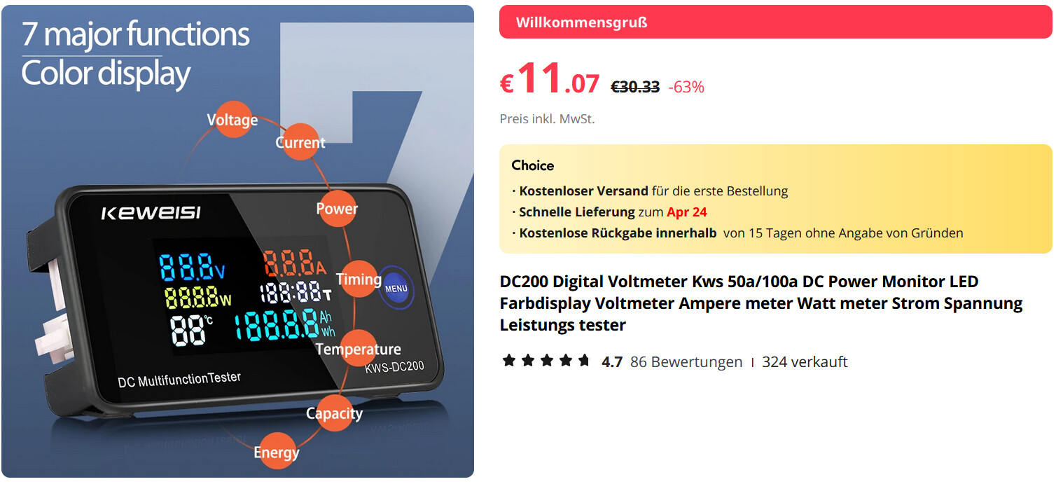

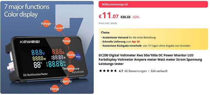

Ist mir zu teuer, zu aufwendig. Normalen Boiler genommen und step up auf fixe Eingangsspannung. Verschenkt halt paar % wenn man nur grob einstellt, dafür hats kaum was gekostet. vielleicht bau ich noch sowas dazu, bin dann immer noch unter 40€
Wie funktioniert das, dass ein StepUp die Eingangsspannung stabil hält? Und welchen hast du verwendet? Dein angehängtes Bild zeigt nur ein Messgerät und keinen StepUp.
@win das habe ich hier beschrieben DC Boilerheizung DIY für 25€ - direkt vom Panel oder vom Akku, geht auch parallel zu MPPT (12-60V) - Energiewende - Akkudoktor Forum

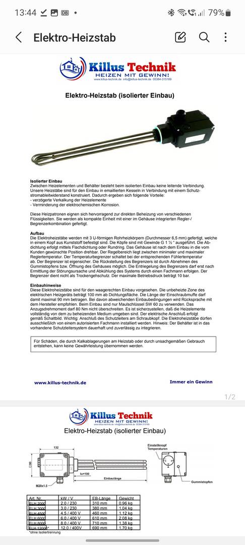

@alexx Wär nett. Beachte, daß gewöhnliche AC-Heizstäbe nur bis ca. 100V DC geeignet sind. Bei höherer Gleichspannung läuft da irgendeine Chemie ab, die die Isolation langsan zerstört. Daher ist bei mir die Spannung max. +60V / -30V. Ein zerhacker wird also nicht reichen, Diode + induktivität brauchst noch dazu. Und damit das kein breitbandsender wird kommt noch Entstörung dazu. Übrigens: die Impedanz eines Heizstabes ist ähnlich einer sehr langen und schlechten Koaxleitung. Das gibt lustige Effekte beim harten schalten.

Das Display würde mich noch mal 15€ extra kosten, aber wenns einmal läuft schaust eh nie wieder drauf. Für meinen Gesamtverbrauch hab ich eh schon eine 5€ Anzeige

Kann schon sein, daß umpolen was bringt. Es ist auch nicht in allen AC-Heizstäben genau die gleiche Isolation. Jedenfalls habe ich schon einige Berichte gelesen, daß Heizstäbe bei 150V und höher defekt wurden. Das dauert mitunter 1-2 Jahre. Es gibt dafür auch eine Erklärung, aber die krieg ich nicht mehr zusammen. irgendwas mit Diffusion wenn ich mich recht erinner
Das ist natürlich auch ein guter Punkt. Vielleicht habe ich ein Exemplar erwischt, das das etwas besser wegsteckt.
Man könnte bei der o.g. IGBT-Schaltung auch noch ein Relais mit doppeltem Wechselkontakt (2x UM) vorsehen, mit dem man die Polarität des Heizstabes flippen kann. Dann z.B. alle 10 Minuten mal kurz IGBT aus, Relais umschalten, IGBT wieder an. Und am besten ein bi-stabiles Relais nehmen, damit man die Spule nicht die ganze Zeit bestromt halten muss (Energieeffizienz). Das sollte die Risiken für den Heizstab senken. Damit könnte man es dann schon riskieren. Bei einem ebay-Heizstab für 70€ ist der mögliche Schaden ohnehin überschaubar.
Naja schon. Meine eingebaute Faulheit scheut aber die Sauerei, den Heizstab zu tauschen :slight_smile: Vielleicht reicht aber schon Polumschaltung vor jedem einschalten. Interessanter wirds, wenn man versucht, die 3xxV in den Heizstab reinzutakten, ohne daß das ein fetter sender wird oder kaputtgeht. Ich hatte mal eine Art Taktung versucht, ohne Glättung (LC) lief das nicht gut. Heizstab scheint eine unberechenbare Last zu sein, wenns mehr als paar Hertz sind. Jedenfalls meiner hier.
Die beschreiben das recht plausibel.
https://www.killus-technik.de/download/Elektro-Heizstab.pdf
Also einfach den Stromkreis nicht mit einem Bein erden, dann dürfte das eine Weile halten.
