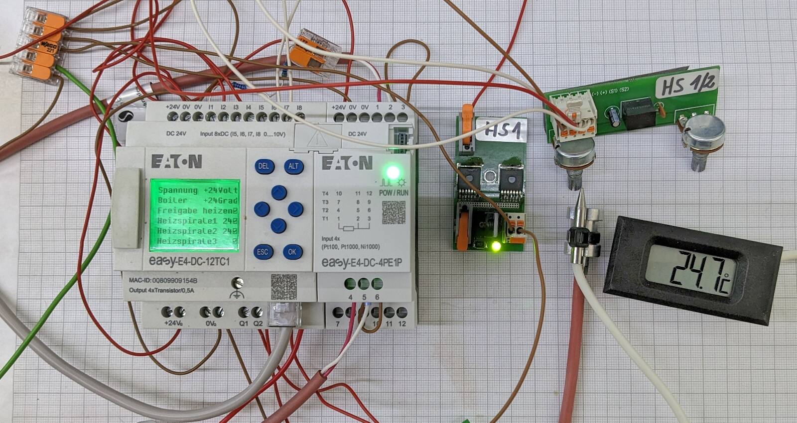

"quick&dirty" Aufbau. Temperaturmessung und Spannungsmessung. Heizspiralen über einstellbare PV-Spannung ansteuerbar. Strommessung kommt demnächst dazu. Jetzt fehlt noch das frostfreie Wetter um die H-Träger einzubetonieren.
Sau geniale Konstruktion, gefällt mir! Ich glaube sogar, den fliegenden Spannungsteiler oberhalb der Steuerung entdeckt zu haben.
Die beiden Platinen, also die mit den 2 Potis, und die mit den 2 Leistungsschaltern - hast Du die extra für dieses Vorhaben fertigen lassen, oder gab's die schon vorher?
Strom-Messung: Die ist im Grunde redundant, nachdem die Heizwicklungen einen recht gut konstanten Ohm'schen Widerstand darstellen. Wenn Du die Spannung kennst und weißt, wie viele der Heizwicklungen gerade eingeschaltet sind, kannst Du Dir den Strom nach dem Ohm'schen Gesetz leicht ausrechnen.
@alexx
Die Poti-Platine ist so eine All-Round Platine. Also Lagerware. Die Platine für die Leistungsschalter sind noch Prototypen gewesen, lagen also auch noch in der Schublade. Ich hebe Prototypenplatinen immer 1-2 Jahre auf bevor ich sie entsorge. Falls man sie zu was brauchen kann. Der Spannungsteiler kommt auf die Platine mit dem Strommesser mit drauf. Dann ist er versorgt. Den Strom messe ich rein aus Interesse mal mit. Die muss ich aber erst noch bestücken. Kommt dann nächste Woche dran.
In Zeiten der allgemeinen Halbleiter-Lieferkrise empfiehlt es sich sogar, vorerst gar nichts mehr wegzuwerfen. Denn wer weiß - vielleicht ist eine alte Prototyp-Platine später mal der einzige Weg, noch an einen bestimmten IC heranzukommen. Ich kenne inzwischen Fälle, wo Leute Eval-Boards gekauft haben, nur um sie auszuschlachten und einen anders nicht mehr erhältlichen IC auslöten zu lassen. Der Bestücker wird wahrscheinlich erst mal blöd geschaut haben, als statt einem Reel-Abschnitt ein Stapel Eval-Platinen in der Kiste mit beigestellten Bauteilen lag...

Hast Du Dir schon einen MPP-Tracking-Algorithmus überlegt? In Deinem Fall ist das nicht ganz so schwierig, weil es ja nur 3 diskrete Schaltzustände (1, 2 oder 3 Heizwicklungen) gibt. Man könnte z.B. alle 5 Minuten kurz alle 3 Möglichkeiten durchprobieren, jeweils die Leistung messen und sich auf das Maximum "setzen". Das wird nur dann ineffizient, wenn wechselnde Bewölkung durchzieht und die Sonneneinstrahlung innerhalb von 5 Minuten mehrfach variiert. Man könnte auch jede Minute einen kurzen Scan machen. Oder man baut ein doppeltes Scan-Kriterium ein: Spätestens alle 5 Minuten einen MPP-Scan machen, oder aber wenn sich die Leistung um mehr als 10% ändert, dann sofort.
@alexx
im Grunde sind es nur zwei Schaltzustände. Die dritte Wicklung kann ja immer dran bleiben (außer bei erreichter Temperatur, da wird sie deaktiviert). Ich wollte es erst mal recht simpel angehen und dann Erfahrung sammeln. Aktuell kann man für zwei Heizwicklungen die Spannung einstellen ab welcher sie aktiv werden. Um ein wildes hin-und wegschalten zu verhindern wird die Spannung alle 30 Sekunden vom Echtzeitwert abgegriffen. Kann man natürlich auch noch per Potentiometer flexibel gestalten. Sehe ich aber nicht so wichtig da alle 30 Sekunden mehr als genügen sollte. Ich würde es eher noch träger machen. Das eine kurzzeitige Verschattung eher ausgeblendet wird. Diese Woche werde ich noch den Stromsensor bestücken. Das habe ich mit einem Hallsensor geplant. Ich denke nach einem fliegenden Aufbau weiß man dann mehr. In wie weit die Spannung einbricht bei Verschattung usw.

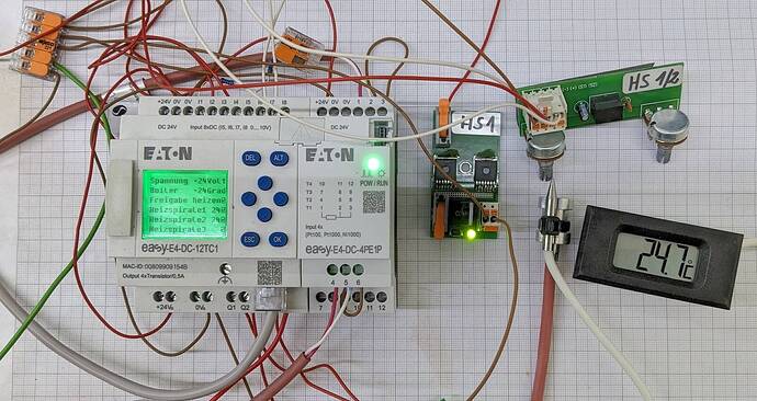

Der Stromsensor ist nun auch bestückt und läuft im Probeaufbau.
Interessante Konstruktion. Was ist denn das für ein IC? Vermutlich irgendein Hall-Effect Current Sensor. Ich glaube, ich muss mir mal das Datenblatt dazu durchlesen.
Und ja, wenn Du statt eines diskreten MPP-Trackers mit nur 3 Schaltzuständen einen kontinuierlichen MPP-Tracker aufbauen möchtest, dann musst Du die PV-Spannung mit ein paar fetten Elkos puffern und die Last per PWM ansteuern. Wenn du dabei den Duty Cycle mittels PID-Regler nachfährst, wirst du allerdings immer nur dem lokalen Leistungsmaximum nachfahren, so wie ältere Einspeise-Wechselrichter das tun. Ein "schlauer" MPP-Tracker fährt dagegen regelmäßig die komplette Kennlinie ab und sucht das globale Maximum. Im Falle von Teilverschattung eines PV-Strings kann das einen großen Unterschied machen.
Du hast dich gerade als einer der ersten Tester qualifiziert, wenn meine Schaltung mal läuft :slight_smile: PWM kann sie längst, aber der MPP-"Tracker" bin momentan noch ich, der an einem Poti den Arbeitspunkt einstellen muss...

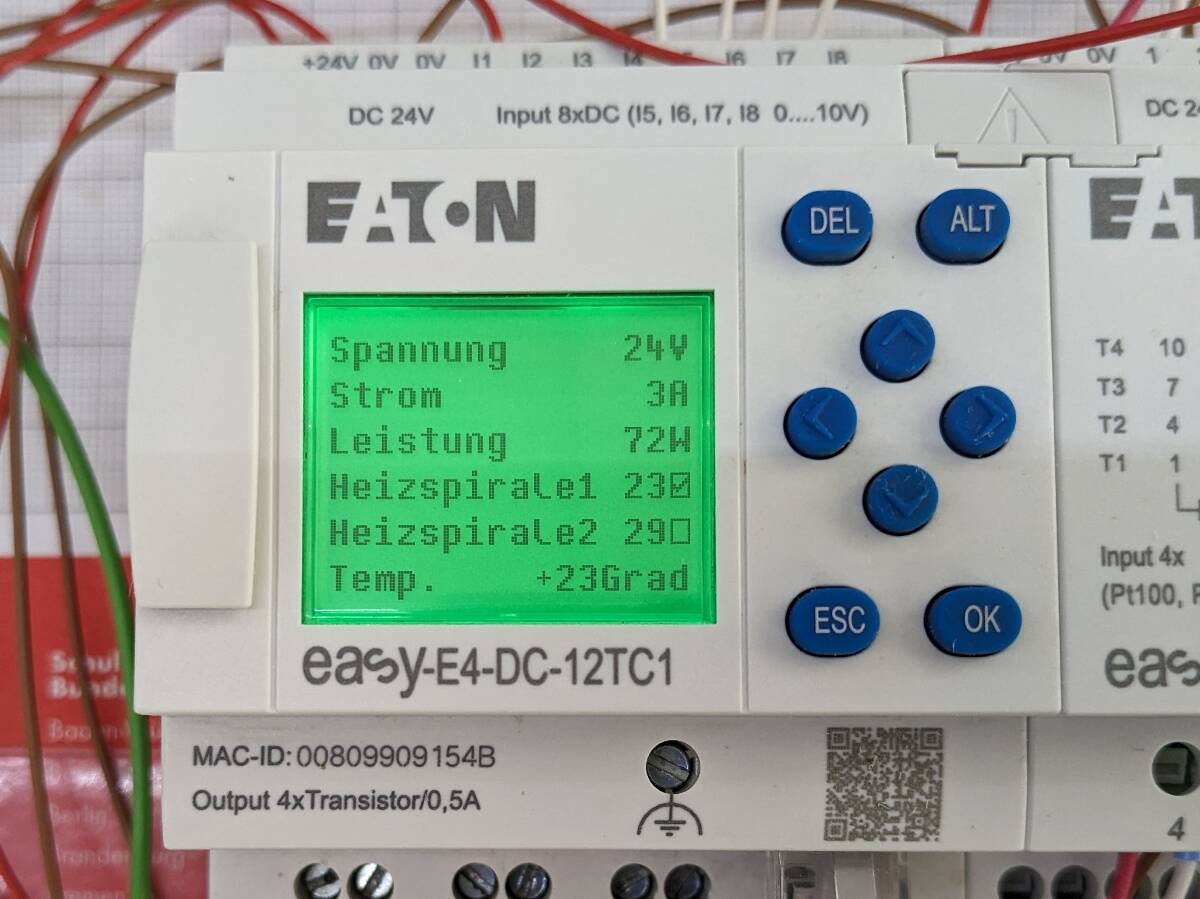

Ich hab jetzt Spannung/Strom und Leistung in mein Untermenü mit aufgenommen. Da habe ich jetzt alle 3 Werte in Echtzeit für das Testen.
