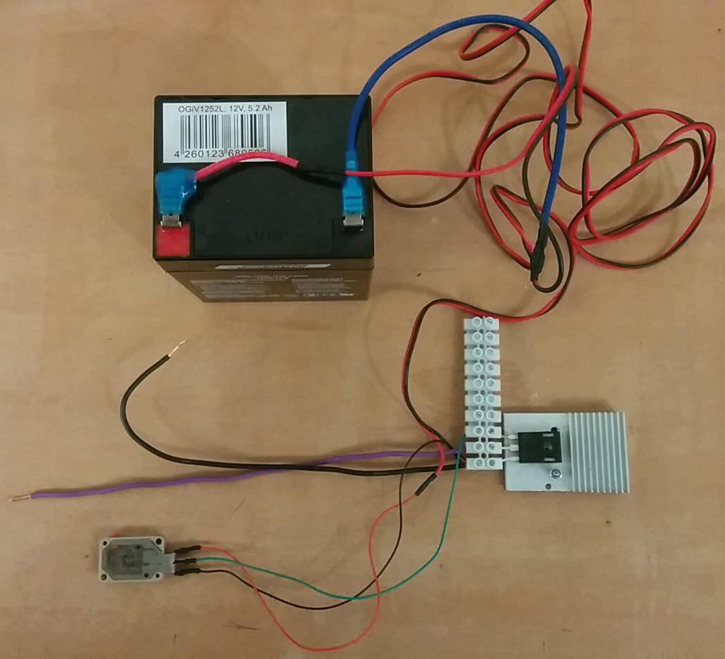

Es gibt sogar noch eine Möglichkeit, einen "low-level MPP-Tracker" zu implementieren: Bei voller Sonneneinstrahlung hängst Du je ein Modul an eine Heizwicklung. Bei bewölktem Himmel schaltest Du alle 3 Module parallel und hängst sie gemeinsam an eine einzige Heizwicklung. So muss jedes Modul nur noch 1/3 des Stromes treiben, sieht so effektiv einen höheren Lastwiderstand und arbeitet näher am Arbeitspunkt höchster Leistung (wird ersichtlich, wenn man sich die 2,5 Ohm Last im Ersatzschaltbild als Parallelschaltung von 3x 7,5 Ohm vorstellt). Bei Reihenschaltung der PV-Module besteht diese Option nicht.
Steuerung: Dafür reicht eigentlich ein mechanischer Thermostat mit Wechselkontakt (1x UM), ein hinreichend fetter IGBT mit Kühlkörper und eine 12V Batterie. Du klemmst den "C" des Schaltkontakts an das Gate des IGBT, den "NC" an den Batterie-Pluspol und den "NO" an den Batterie-Minuspol. Zusätzlich den Batterie-Minuspol an den Emitter des IGBT. Schon dient der IGBT als Leistungsschalter (C nach E) und der Thermostat schaltet sein Gate.

Unten übrigens noch ein Foto, wie ich meinen PV-Gleichstrom zeitweise geschaltet habe. Ich hatte einen PV-String mit 300 V Leerlaufspannung und 10 A Kurzschlussstrom (also richtig ordentlich Power) an einer gewöhnlichen 230V AC-Heizpatrone hängen (Ja, ich weiß - soll man eigentlich nicht machen). Da stellte sich dann das Problem, wie man das wieder ausschaltet. Ein Schalt- oder Relaiskontakt für 230V AC kann so etwas nicht mehr trennen, der zieht bloß einen Lichtbogen, aber der Strom fließt weiter. Eine Steckverbindung auseinanderziehen ist auch nicht ganz unproblematisch, gibt auch kurz eine Bogenentladung, die der Stecker auf Dauer nicht so toll findet. Vor DC-Lichtbögen bei 300 V habe ich seither ziemlich Respekt. Ich habe dann einen fetten Infineon-IGBT mit Kühlkörper zum Schalten genommen. Der 12V Bleiakku diente nur dazu, die nötige Gate-Spannung zum Durchschalten bereitzustellen. Der Schalter ist ein Wechselkontakt und zieht das Gate entweder auf 12V oder hart auf GND. Man darf das Gate nie floatend lassen, sonst gerät der IGBT in einen halb durchgeschalteten Zustand und stirbt binnen Millisekunden den Überhitzungstod. Wenn man das beachtet, hat man einen prima DC-Schalter. In Deinem Fall aber wahrscheinlich nicht relevant, solche Spannungen treten bei Dir ja nicht auf.
