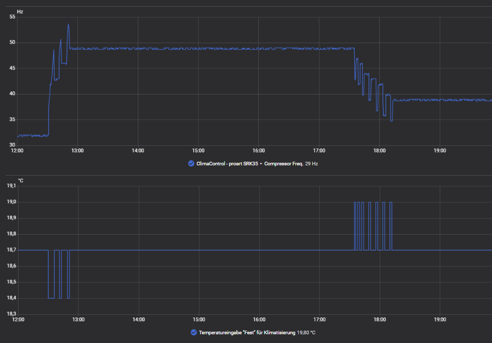

Wie krummbrumm schreibt. Hier mal ein Beispiel aus einer Lernkurve für meine KI wo der Effekt gut zu erkennen ist.
Wobei das automatisierte direkte Anfahren schwierig ist, weil die Geschwindigkeit der Hz Änderung nicht immer genau gleich abläuft. Meine KI hat sich daher dafür entschieden sich an den gewünschten Wert heran zu pulsen.
Das Ergebnis wird nach jedem Lauf besser. Mittlerweile klappt das schon richtig gut, so dass jetzt auch Nachtabsenkungen und PV-Überschuss implementiert sind.
Man sieht in Deinen Diagrammen schön das Zurückspringen, da das Gertät den P-Wert auch anpasst. Etwas unschön, aber muss man mit leben.
Ans Pulsen dachte ich auch schon, ich kam aber bisher ohne aus. Ich möchte auch möglichst wenig Frequenzänderungen haben, wenn es sich vermeiden lässt. Bei jeder Änderung der Kompressorfrequenz muß das Gerät erst langsam die richtige Einstellung des EEV finden, und bis dahin läuft es wohl nicht so effizient (keine Ahnung wieviel das ausmacht).
Ich begrenze aber auch den Anstieg er Kompressorfrequenz. Selbst bei 0,5 Grad Abweichung regelt die MHI mir zu aggressiv hoch. Ich messe wie hoch der Anstieg (bzw. Abstieg) ist, und gehe dann erstmal zurück auf 0,25 Grad für eine Weile, bis der Raum auf die zusätzliche Wärme reagiert hat. Ich habe daher auch so mehrere Sprünge in meinen Diagrammen, aber weniger.
