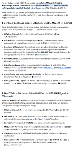

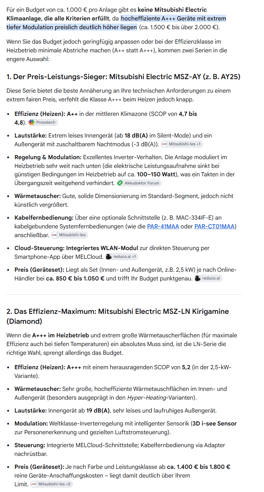

Ich habe mal der Einfachheit halber KI / LLM befragt und einfach meine "Anforderungen" von oben reinkopiert:
Vermutlich ist es ein Problem weil es die offenbar nicht günstiger in it gibt, denn mit den Preisen in D wäre sie den Daikin wohl sehr ähnlich?
Edit:
Die MEL "LN" gibt es wohl auch in it, aber kostet da auch über € 1500.- - also eben die Hälfte mehr als die ATXM.
https://www.shopclima.it/de/mitsubishi-electric-muz-ln25vg2-msz-ln25vgv-komplettes-wandgerate-kit-kirigamine-style-perlweiss-9000-btu.html
Die Anlagen sollten aber sonst sehr "gleichwertig" sein denke ich.

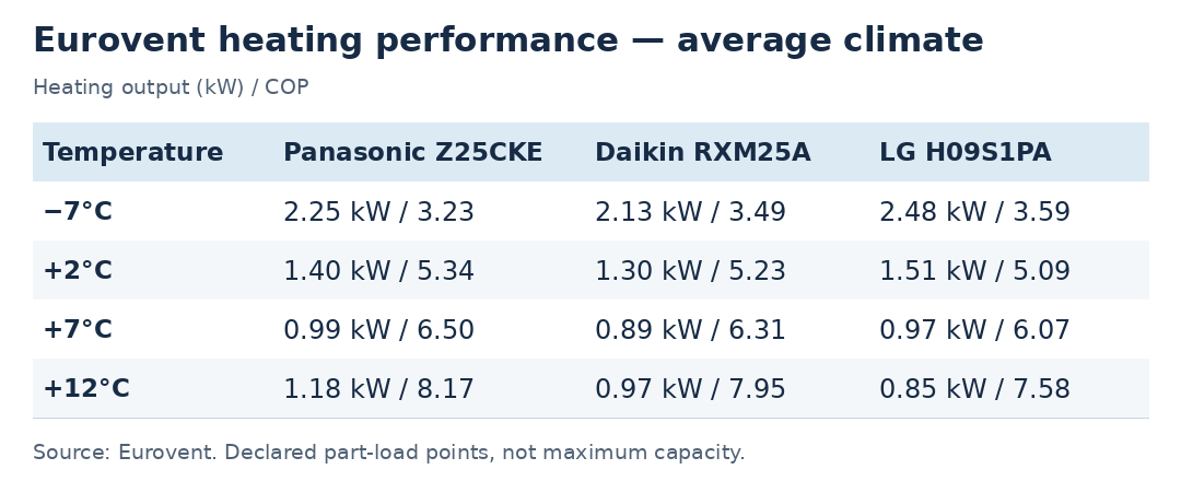

Laut Eurovent hat die Pana Z25CKEW SCOP 5.2 bei average climate.
Also trotz etwas höherem pdesign als die RXM25A (2.6kW vs 2.5kW) wird die Panasonic Also mit SCOP 5.2 angegeben.
Ich glaub, da wird bei den Daten getrickst. Die Anlage hat einen sehr ungewöhnlichen Bivalenzpunkt von 0 Grad, viele andere Anlagen haben den bei -7 oder -10 Grad. Das sorgt dafür, dass Temperaturen unter 0 Grad nicht mehr so stark ins Gewicht fallen bei der SCOP-Berechnung.
* https://bettervent.me/device/cu-z25cke-cs-z25ckew-94-01-077
Würde man sie mit Bivalenzpunkt -10 Grad berechnen, wie die ATXM, wäre der SCOP vermutlich deutlich schlechter.

Interessant find die die LG DUALCOOL. Die ist etwas günstiger als die Daikin All Season, die Werte aber gleichauf.
Die 3 Anlagen sind von den Werten her schöne Beispiele dafür, wie unterschiedliche Leistungsdaten zu gleichem SCOP führen.
Die LG ist bei kalten Temperaturen (-7) am besten, die Panasonic bei warmen.
