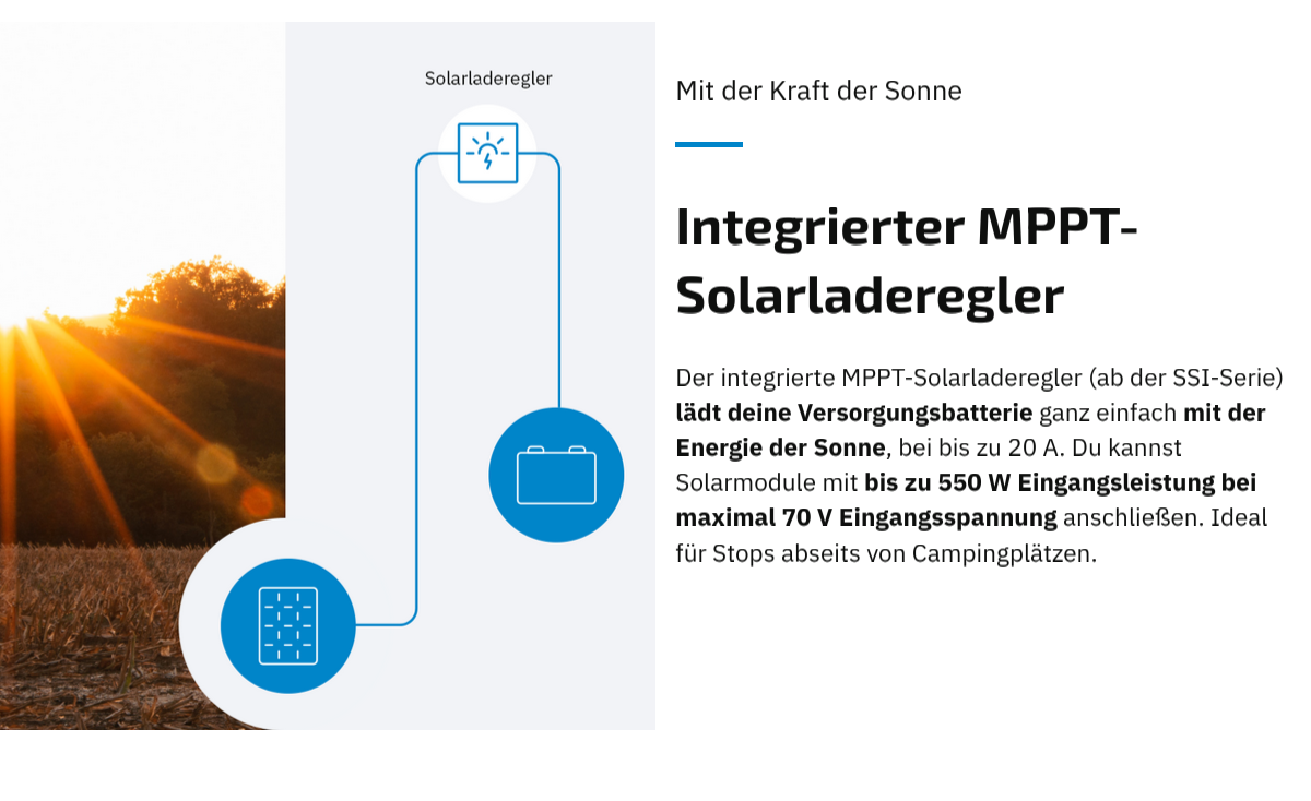

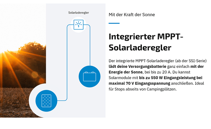

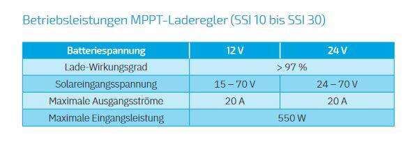

Habe mir gerade die versch. Ective Geräte TSI/SI/SSI/CSI angesehen und finde bei keinem Angaben zur PV-Eingangsspannungsversorgung, obwohl die SSI u. CSI Versionen ja auch über MPPT-Solarladeregler verfügen? Sehr merkwürdig. Das scheinen WR für typ. Wohnwagenbetrieb mit/ohne Landstrom und Prio-Regelung zu sein. Ich brauche PV- und Batterie-Input und 230VAC-Sinus-Output - gerne dann auch nur off-grid. Habe ich da was übersehen?
Wenn du einen mit PV Eingang möchtest bleibt nur die SSI Serie übrig da nur die einen integrierten MPPT Laderegler haben.
Doch doch die Werte stehen schon da:
Ganz ehrlich... so ein Ective SSI 10 kostet neu 400€ und kann wie du siehst auch nur 550Watt PV und 70V am Eingang. Einen kleinen Multiplus 24V 1600 bekommste mit etwas Glück gebraucht für um die 300€, dazu noch einen kleinen Victron MPPT und du bekommst auf jeden Fall mehr für dein Geld. Es sei aber dazu gesagt das die Kisten alle laut sind und die Lüfter rattern als wenn sie bereits 30 Jahre 24/7 gelaufen wären. Du wärst damit weitaus flexibler und kannst alles einstellen was du möchtest. Sogar einspeisen und ESS wäre möglich (Achtung NA Schutz ist erst ab dem MP 2 integriert).
Ansonsten wenn es günstig sein soll und Off Grid:
Einen der vielen 24V Sinus Wechselrichter auf Amazon raussuchen der einen guten Eindruck macht und einen Victron MPPT dazu. Einen Victron MPPT würde ich eh immer verbauen... gute Effizienz viele Einstellmöglichkeiten und passend zu deiner PV um alles an Leistung rauszuholen.

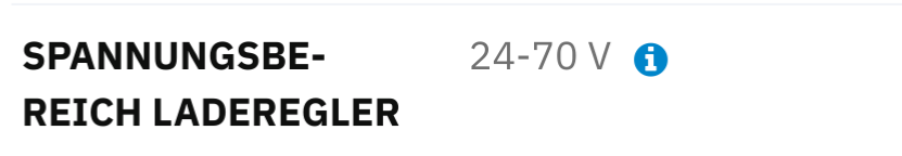

Danke U-F-O, habe eher in den Tabellen geschaut :wink: Mir fehlt da auch die min. PV-Eingangsspannung, da ich derzeit nur 2 Module parallel oder seriell schalten kann mit max. 40V. Welche Geräte sind denn so laut, die Ective oder die Victron - oder beide? Das wäre auch schlecht, da die wohl erstmal bei uns im Dachstudio stehen würden, insbes. für die abendliche Versorgung mit TV etc.. Dann sollte ich mir wohl doch mal die Victron genauer ansehen.
Sagen wir mal: MPPT-Laderegler brauche ich nicht zwingend, wäre aber schön. Versorgung über PV (ab 20 - 40V, später auch bis 100...200V wäre gut) und zunächst mal Batterie mit 24V für den Abendstrom (8xEVE LFP105Ah). Später würden wir die PV ausbauen auf mind. 2 kWp mit 48V Akku. Gibt es auch WR die bzgl. Batteriespannung beides können 24 und 48V (und evtl. alles dazwischen)? Ansonsten würden mir fürs erste die jeweils ersten Daten, also PV: 20-40V, Akku 24V und ca. 1000W Dauerleistung WR reichen. Die spätere Anlagengröße hängt stark davon ab, ob wir einen Eli finden der unseren Zählerschrank zu akzeptablen Preisen umbaut und einen Solarteuer, der uns die eigenen günstigen Module aufs Dach montiert - dann könnten wir sogar bis zu 10 oder gar 15 kWp realisieren. Aber denen geht es zur Zeit zu gut, die können sich die Sahneaufträge heraussuchen und sind eh völlig ausgelastet.
Sehr gerne :wink:
Bei Ective etwas spärlich beschrieben:

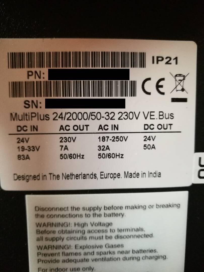

Hier des Rätsels Lösung anhand eines Multiplus 2000 zu meinen kuriosen Überlast Meldungen:
