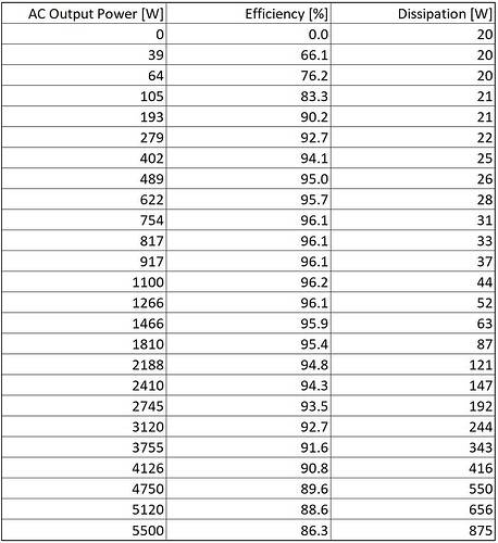

Hier mal die Effizienz eines Multiplus 24/3000:

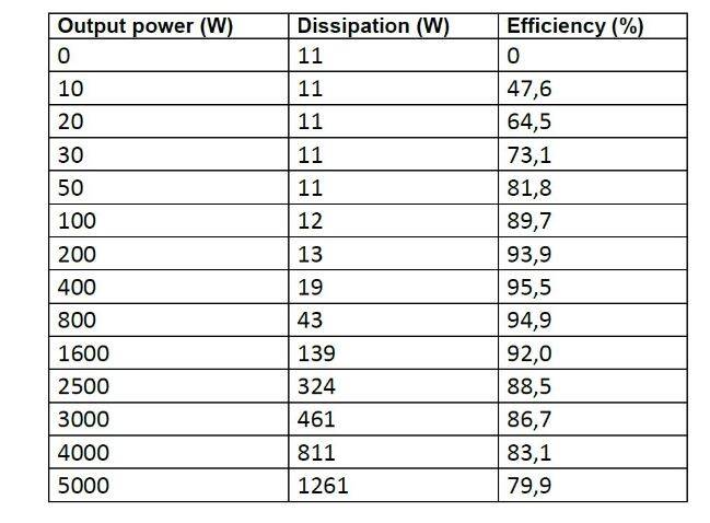

Die kleineren WR sind schon effizienter als die großen bei kleineren Lasten. Je größer der Wechselrichter und je kleiner die Lasten desto ineffizienter werden sie.

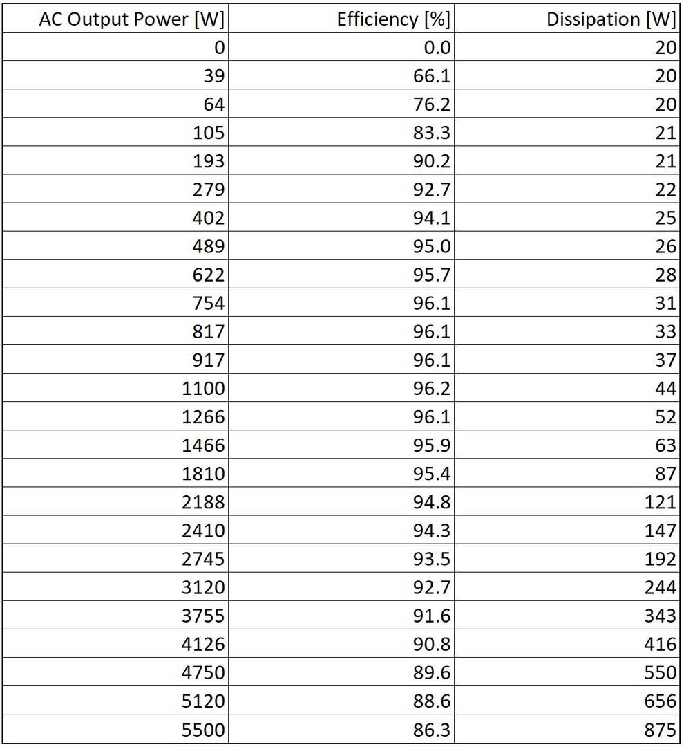

Hier mal die Effizienz eines Multiplus 48V/5000VA im Vergleich zum 24V/3000VA:
Multiplus 24V/3000VA
