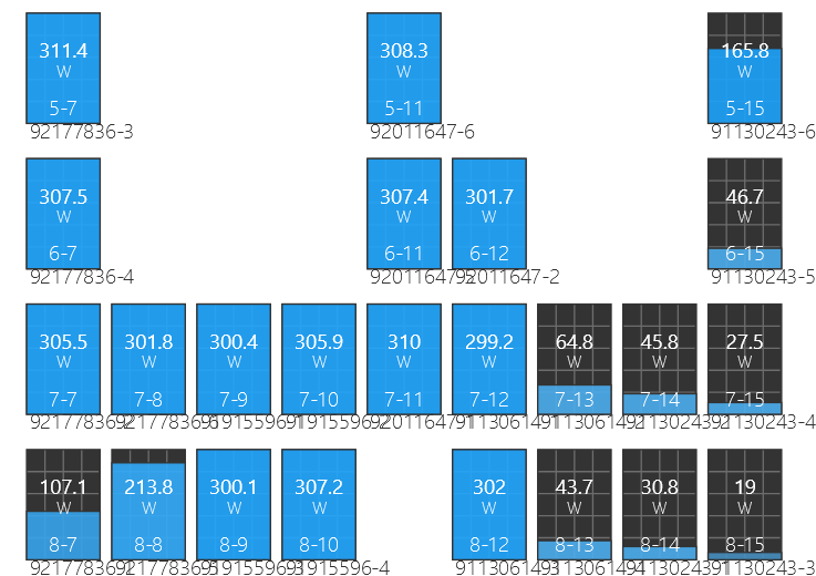

Nun ist fast ein Jahr vergangen, alle Komponenten für die 25 (32) kWp Anlage sind gekauft, und die Hälfte der PV-Module ist bereits auf dem Dach installiert. Strom wird auch schon fleißig produziert.
Der nächste Schritt der Anlage ist der vor einem Jahr geplante AC-gekoppelte Batteriewechselrichter und Speicher.
Gibt es inzwischen Alternativen zum RAI-3K-48ES-5G, die man in Betracht ziehen sollte? Der Preis ist inzwischen auf unter 500 € gesunken, und einen 15 kWh Akku bekommt man auch schon für unter 2000 €.
Du willst an eine 32KWp Anlage einen 3KW WR dranhängen? Und warum AC gekoppelt, wenn du eh neu baust?
Der AC Batteriewechselrichter hat ja mit der PV Anlage erstmal nichts zu tun. Die PV Anlage hängt an 12 x 2,25 kW Modulwechselrichtern HMT-2250-6T. Und die gibt es halt nicht als Hybrid.
Ich habe eine Situation mit sehr viel Bäumen rund ums Haus und wandernden Schatten. PV-Sol hat einen Anlagennutzunggrad von unter 70% prognostiziert :slight_smile: /p>
Und da ich trotz der vielen Schatten wirklich alles vollmachen will vertraue ich da der Steuerung von 2 Modulen pro MPPT mehr als einem oder zwei konventionellen WR.
Dazu kommt das ich die Einzelauswertung der PV-Module geil finde. Im Endausbau kann ich bei 72 Modulen geau hinsehen und vporrausichtlich erkennen das ein Großteil die Sonne sehr selten sieht :slight_smile: Hier sieht mal das Westdach um 15:15 Uhr gestern bei strahlendem Sonnenschein. Gut zu sehen ist das diverse Module voll oder teilweise im Schatten sind. Und das ändert sich wie gesagt über den Tag auch wild hin und her.

Dann vertraust Du der Tatsache, dass Module bei gleicher Temperatur auch gleiche Mppt Punkte haben, egal bei welcher Beleuchtung, also nicht?
Dann würde ich auch noch genug datalogging betreiben, um den Vorteil deiner Variante zu beweisen...
Ich bin immer dafür, Sachen anders zu machen.
Aber ganz besonders bin ich dafür, Sachen richtig zu machen.
@drescher-2 Mit Verschattungsproblemen hat er doch nicht viele Optionen. Möglichst viele MPPT einsetzen, Optimierer verbauen oder Einbußen akzeptieren.
Oder gibt es noch eine andere Option?
Ich kann keine zwei Lösungen parallel fahren. Wie soll ich also "beweisen" das meine Variante mit MWRs und 1 MPPT pro 2 PV-Module (leider hat der HMT-2250-6T keine 6 MPPTs) effizienter ist als ein normaler WR?
Ich hatte es als Laie immer so verstanden das ein "normaler" WR eine geringe Anzahl an PV-Modulen mit Schatten in einem String ausgleichen/überspringen kann. Wenn aber eine größere Anzahl der PV-Module im Schatten liegt kann der WR weder aus den besonnten noch aus den beschatten Moduln das jeweilige Maximum herausholen.
Wenn ich also in meiner Realisierung in der Auswertung sehe das auf meinem Dach Module volle Leistung bringen und alle anderen Leistungsabstufen bei Verschattung auch möglich sind dann hätte ich vermutet das wäre ein Hinweis daraus das meine Lösung ganz gut funktioniert. Ist dem nicht so?

@igor-karbunkel Ein verschattetes Modul in einem String führt zu Leistungseinbußen des gesamten String, das hast Du genau richtig verstanden. Sieh Dir mal ein Datenblatt eines Moduls an. Da gibt es "STC" und "NOCT" was StandardTestCondition (1000W/m²) und NormalOperatingCellTemperature (800W/m²) bedeutet. Da kannst Du sehen, dass ein Modul unter STC sowohl eine höhere Modulspannung wie auch einen höheren Strom erzeugt.
Da in einem String alle Module in Reihe geschaltet sind addieren sich alle Spannungen einfach auf und zwei oder fünf Volt weniger an einem Modul haben kaum Auswirkung. Wenn aber ein Modul nur einen geringeren Strom liefern kann, also quasi "hochohmiger" ist als die anderen, dann beschränkt dieses Modul auch den Stromfluss der restlichen Module. Optimierer beseitigen dieses Problem indem sie die "hochohmigen" Module einfach umgehen und so die Stromflussbeschränkung aufheben. Wenn über den Tag verteilt alle Module mal verschattet werden, dann bräuchtest Du an jedem Modul einen Optimierer.
Eine Alternative zu dem 2250 mit "nur" drei MPPT wäre der 2000-4T gewesen. Der ist zwar einphasig, hat aber für vier Module vier MPPT. Bei 36 Modulen hättest Du neun Gruppen bilden können und je drei auf eine Phasen legen können.
@igor-karbunkel
Die beiden Module an jeweils einem Tracker des HTM-2250 sind praktisch parallel an einem Eingang mit 23 A angeschlossen. Idealer geht es nicht. Diese beiden Module kannst Du auch Ost-West ausrichten und es kommt trotzdem die nahezu volle Leistung bei beiden Modulen rein. Dazu braucht es keinen extra Tracker für jedes Modul.
Der Vorteil gegenüber einem Tracker an jedem Modul ist, dass die beiden unterschiedlich ausgerichteten Module sich die 23 A nicht zu gleichen Teilen 11,5 A aufteilen müssen, sondern es gilt der Gesamtstrom von 23 A für beide Module zusammen. Wie gesagt, bei unterschiedlichen Ausrichtungen, sonst spielt es ja keine Rolle.
Ok, bei Deinen 72-Zellern spielt es eh keine Rolle, dazu ist der Strom zu niedrig, bei 54-Zellern dagegen schon.
Also alles richtig gemacht, was ja Dein Monitoring auch bestätigt.
Wer meint, Verschattung wegoptimieren zu können, gibt Geld an der falschen Stelle aus.
