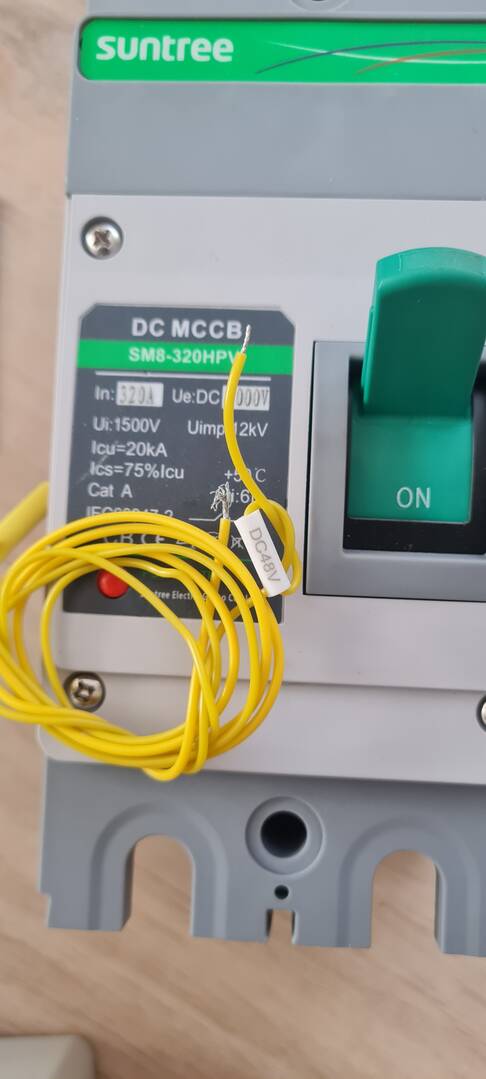

ich organisiere, privat also ohne Garantie etc. eine Sammelbestellung bei Suntree in China für die Lasttrennschalter DC MCCB SM8-250HPV 2P (siehe Datenblatt).
Je nach Menge die wir zusammenbekommen beträgt der Endpreis (inkl. Zoll etc.) etwa 60€ - 65€ plus Versand innerhalb von DE via DHL.
Es gibt zudem einen Tripmotor (DC24V/DC48V oder AC230V) den man separat oder gleich von Suntree fachgerecht eingebaut mitbestellen kann. So kann der Schalter elektronisch ausgelöst werden (z.B. über die Heimautomation und Sensoren oder was auch immer Ihr euch ausdenken könnt). Dieser kostet etwa 9€-10€.
Den Schalter gibt es auch als 320A Version (den hab ich beim letzten Mal gekauft, allerdings ist der neu und es existiert noch kein Datenblatt).

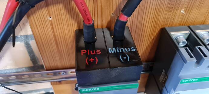

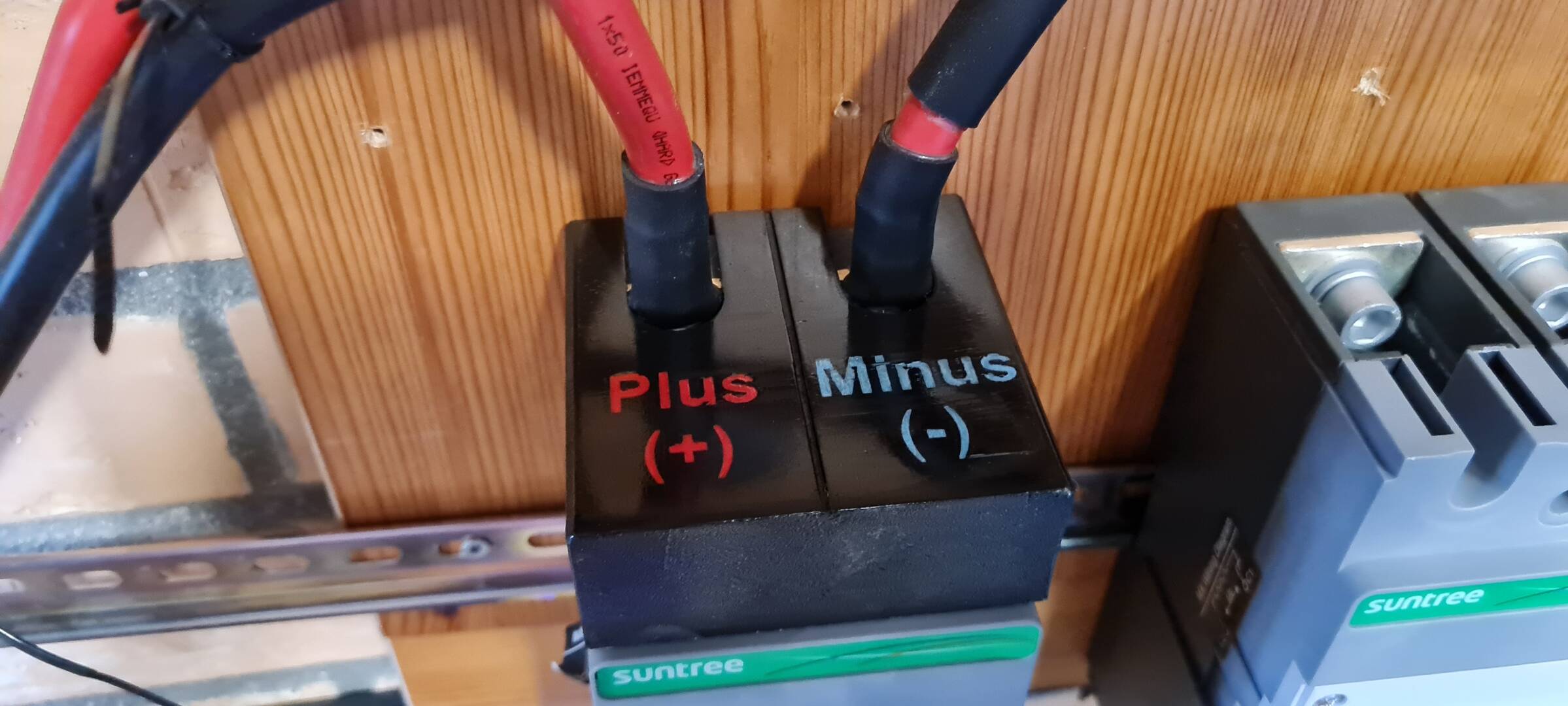

Wer interesse an einer Polabdeckung hat (hab ich selber designed und gedruckt) möge sich ebenfalls melden.
Die STL zum selber drucken bekommen alle Käufer for free dazu.
Wer eine gedruckte Variante (einfarbig) haben möchte bekomt diese für 5€ mit ins Paket. Wäre dann ein Paar für oben und unten, wobei unten keine Beschriftung hat.
Soll Plus/Minus getauscht werden, gibt mir dann einfach ne Info.
Die mehrfarbige Variante könnt Ihr selber machen, einfach Wachsmalstifte Schmelzen in die Schrift rein, mit der Hand schleifen und dann mit Klarlack drüber.

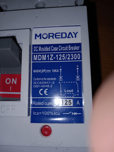

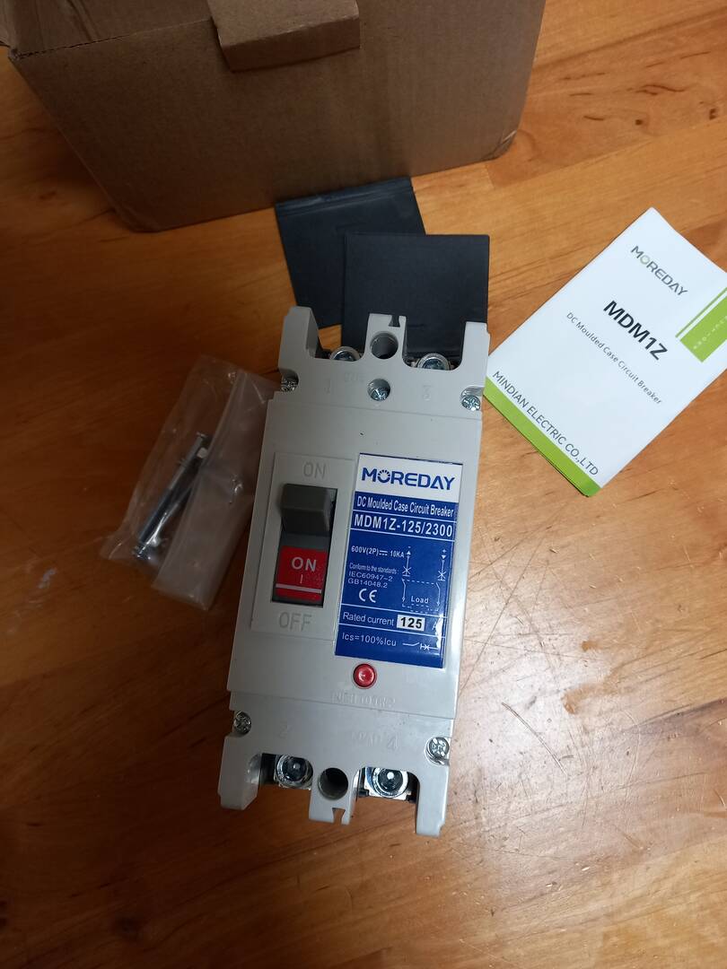

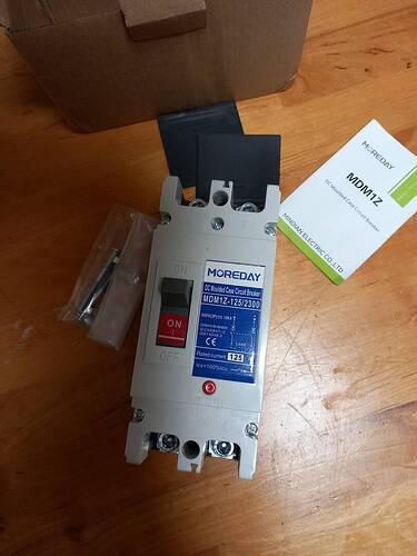

Habe noch zwei nagelneu Lasttrennschalter übrig, 2 P 125 A 600 Volt, hatte 4 bestellt und 2 selber genutzt.
45€ /St. VB
Bei Interesse PN
Siehe Bild
Haben deine schonmal unter Last ausgelöst? Bei wieviel V und A betreibst du die?

@jay Wenn Du mich meinst,
Ich komme nicht auf die 125A und das Auslösen konnte ich bis jetzt mit meiner Ladeleistung von 120A nicht erreichen. Der Testtaster funktioniert einwandfrei und bei der Bestellung vor ein paar Wochen, wurden die 4 St. welche ich bestellt hatte produziert und dann nach einer Woche verschickt. Da ich 2 St. verbaut habe, liegt auf jedem Schalter bei max Ladung 60A an, deshalb verstehe ich oft auch nicht warum viele sich ein 200A BMS usw. kaufen, wer lädt oder entlädt schon mit 200A und wenn mehrere Batteriepacks verbaut sind mit 400A? Ich habe zwar auch 150A BMS von Seplos, aber bei 2 Packs mit gesamt 28kwh lade ich mit 120A max, das splittet sich ja dann auf und jeder Pack bekommt von der Sammelschiene 60A max. Die Schalter sind von guter Qualität und sehr massiv und schwer.
