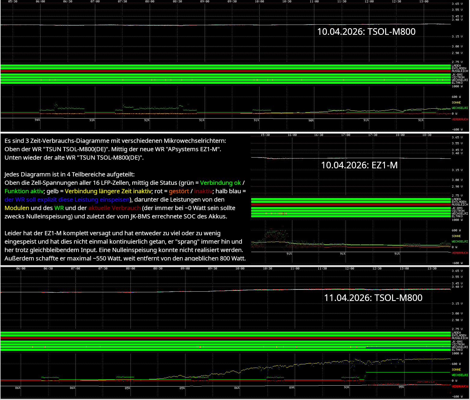

Bei einem älteren Screenshot (vom 27.09.2024, also vor rund 1,5 Jahren) ist auch bereits eine Blindleistung von 0,5 vorhanden, deswegen hielt ich diese für normal bzw. nicht ursächlich. Damals waren beide Stränge komplett identisch, irgendwie sind sie das aber nicht mehr. Vor allem bei dem aktuellen Limit von 589 Watt gibt es eine Differenz von fast 20 Watt. Das wären genau die fehlenden Watt zu den 612 Watt, die ich vorher hatte. Es scheint fast so, dass String 2 nicht mehr “kann”.
Die 3 Screenshots und der obere Screenshot stammen aus meiner openDTU-onBattery-Weboberfläche. Die angeforderte Leistung habe ich über dem jeweiligen Screenshot geschrieben. Ich habe sie genau so beim Wechselrichter erzwungen und eine Momentaufnahme davon erstellt – mit Ausnahme der 589 Watt, da gab ich natürlich 600 Watt an.

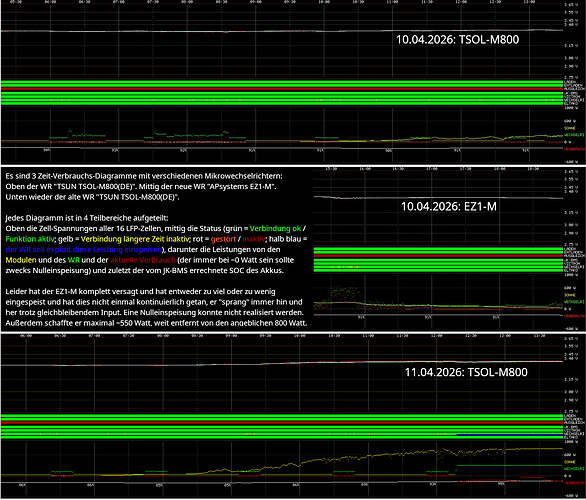

Habt ihr ähnliche Probleme mit dem EZ1-M? Den Berichten nach zufolge, sollte dieser genau das sein, was ich brauchte, allerdings hat er sich als kompletter Reinfall erwiesen: Er fiept sehr hochfrequent auch bei niedrigen Leistungsabgaben, benötigt sehr lange bis er die gewünschte Leistung auch umsetzt und er hält diese nicht einmal und bricht nach oben und unten ständig und zu weit aus. Außerdem hat er nicht einmal 600 Watt (maximal ~550 Watt) geliefert, obwohl er mit sogar 800 Watt beworben wurde (und ich das in der App auch nirgends freischalten konnte).
Eine Nulleinspeisung konnte ich mit ihm überhaupt nicht realisieren. Der TSUN TSOL-M800(DE) hingegen (mein vorheriger und wieder jetziger Mikrowechselrichter) meistert das nach wie vor fast schon perfekt, auch wenn er für die Ausführungsänderung manchmal bis zu 15 Sekunden benötigt. Er kann nur leider maximal 600 Watt bzw. zur Zeit 592 Watt einspeisen.
