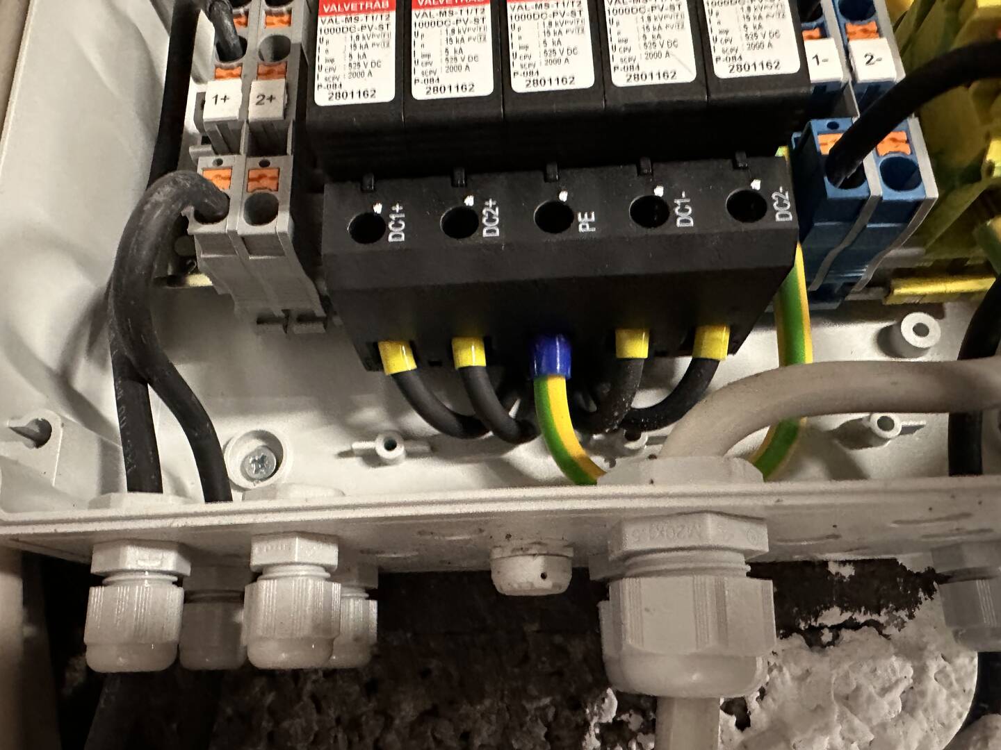

Liebes Forum,
ich habe eine Frage zum Anschluss des GAK. Hierzu einige Bilder im Anhang.
Ich habe die beiden Pole der Modulseite und WR-Seite auf die gleiche Klemme geklemmt. Es läuft, aber mir ist nicht klar, wie das Gerät hier elektrisch bei Überspannung trennen sollte. Könnt ihr mir da
bitte weiter helfen?

Ich möchte wissen, ob die Verkabelung korrekt ist und der GAK so funktionieren kann.
Er sollte Überspannung im String ableiten und ggf. trennen, um den WR und die Hausinstallation zu schützen.

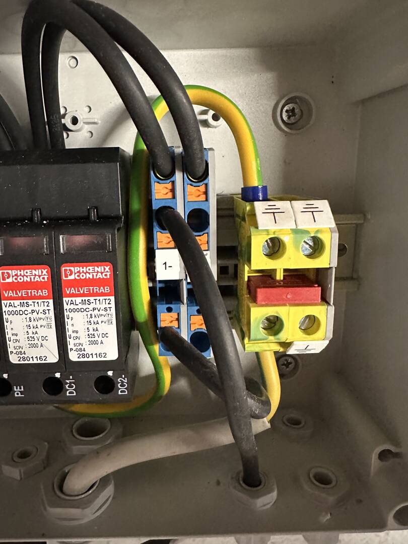

Die Module habe ich mit Erdungsklemmen direkt an die Potischiene angeschlossen.
[quote data-userid="4263" data-postid="137075"]Ich habe die beiden Pole der Modulseite und WR-Seite auf die gleiche Klemme geklemmt. Es läuft, aber mir ist nicht klar, wie das Gerät hier elektrisch bei Überspannung trennen sollte.[/quote]Du hast ihn goldrichtig angeschlossen, alles gut. Aber der Überspannungsschutz trennt nicht und das soll er auch gar nicht. Sobald eine Überspannung auftritt, wird der MOV oder Varistor im Überspannungsschutz innerhalb von Nanosekunden leitend und leitet die Überspannung von der Plus- oder Minusleitung in Richtung PE ab. Der MOV wird dabei oftmals zerstört und muß dann mit dem ganzen Steckmodul ausgetauscht werden. Der Überspannungsimpuls ist dann aber erst einmal erfolgreich abgeleitet und der Schaden vom WR für dieses eine Ereignis abgewendet. Der elektrische Anschluß in Deinem GAK ist also absolut korrekt und muß auch genau so sein.
Du mußt aber außerhalb des GAKs darauf achten, daß die PE-Leitung niemals parallel zu der DC-Leitung verlegt ist, die zum WR führt, weil bei einem Überspannungsimpuls sonst eine induktive Einkopplung entstehen und doch noch ein Impuls in Richtung WR weitergeleitet werden kann. Falls Du darauf geachtet hast, ist elektrisch gesehen alles gut.

[quote data-userid="4263" data-postid="137092"]Die Module habe ich mit Erdungsklemmen direkt an die Potischiene angeschlossen.[/quote]An die Module gehören keine Erdungsklemmen, die gehören nur an das Tragegestell. Ansonsten alles richtig.

Die PE-Leitung verläuft rund 1m parallel zur DC-Leitung Richtung WR. Geht auch nicht anders…
@docemmettbrown
So hab ichs gemacht und gemeint :slight_smile:
[quote data-userid="4263" data-postid="137110"]Die PE-Leitung verläuft rund 1m parallel zur DC-Leitung Richtung WR. Geht auch nicht anders…[/quote]Lange Rede, kurzer Sinn: Bei einem Überspannungsimpuls baut sich halt um die PE-Leitung ein elektromagnetisches Feld auf und das soll natürlich (möglichst) nicht oder so wenig wie möglich in Richtung WR abstrahlen. In Richtung PV-Module wäre es harmlos, da kommt der Impuls ja sowieso her. Und wenn beide Leitungen nicht parallel sind, sondern um, keine Ahnung, 90° versetzt, dann ist es auch harmlos. So ist das ideale Optimum. Wie Du das bei Dir vor Ort umsetzt ist halt immer noch eine andere Sache. Manchmal muß man halt improvisieren, manchmal mit Abstrichen vom Optimum leben. ?

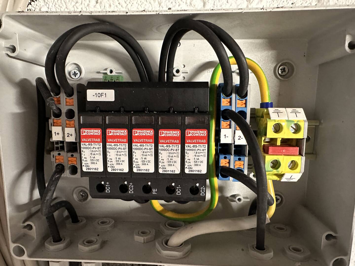

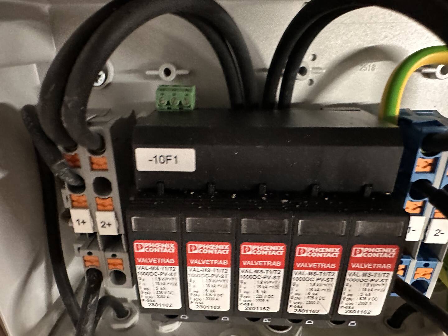

Weiß jemand warum da fünf Ableiterelemente sind und nicht vier? Bei meinem GAK sind vier von Dehn montiert.
Wie erkennt man bei dem Phoenix, dass sie ausgetauscht werden müssen? Bei den Dehn sind kleine Fensterchen, die rot statt grün werden. Dann muss man die austauschen.
@docemmettbrown ich denke die Verkabelung kann verbessert werden, da zwei Phoenix Überspsnnungsableiter nicht benutzt werden, obwohl sie vorhanden sind.
Für mich sieht die Verkabelung so aus, dass ein String auf die zweite Klemme gelegt werden sollte, sowohl auf der rechten Seite als auch auf der linken Seite. Dann werden für jeden String ein eigener überspannungsableiter genutzt.
so wie das jetzt verkabelt ist:
  • zwei Überspannungsschutzelemente werden nicht genutzt
  • beide Strings werden hier parallel zusammengeschaltet in der Klemme
  • Leitungsschutz ist nicht vorhanden (Sicherungen separat?)
Check bitte mal, ob das wirklich so gewollt ist.

ich glaube er hat nur einen String im GAK (welcher für 2 Strings ausgelegt ist).
Da ist nichts parallel geschaltet. Der String geht sowohl bei + und - rein und wieder raus.
Bei Überspannung wird abgeleitet.
