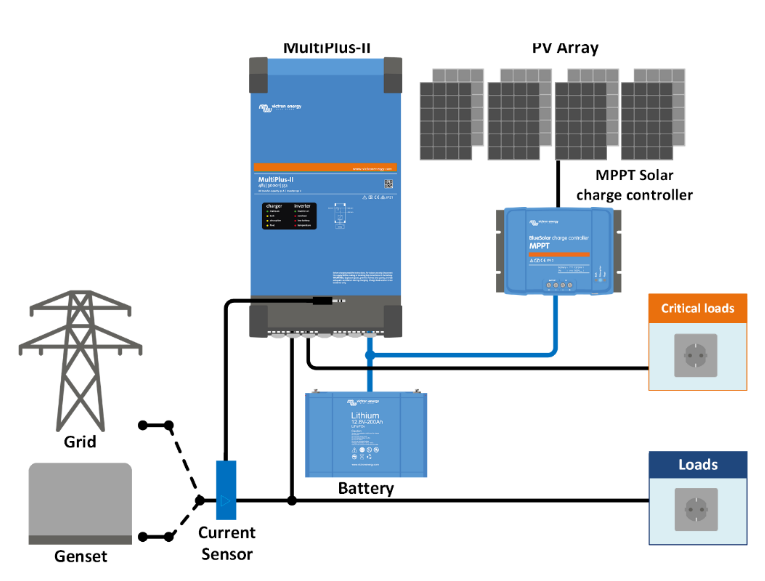

Hallo, bisher konnte ich bei Victron keine eindeutige Aussage zu folgender Konstellation finden:
Am AC-In wird ein 3kW Generator angeschlossen.
Der Akku des Multiplus wird, je nachdem wie hoch die zu bedienende Last ist, geladen.
Jetzt stellt sich mir die Frage, wie viel Leistung kann ich am AC-Out des MP abrufen? Generator+Inverter vom Multiplus?
Oder funktioniert das aufaddieren beider Leistungen nur bei Nutzung der Power-Assist Funktion? (Generator und Last am AC-In, Stromsensor direkt hinter dem Generator)
Ich hoffe jemand hat das schon einmal ausprobiert...
Soweit ich weiß, kommt zu der Generatorleistung (am AC-in) noch die Inverterleistung (aus dem Akku) dazu. Das nennt sich dann Power-Assist.
Also am AC-out dann Generator+Inverter vom Multiplus.

Power Assist ist diese Topologie: (Anhang)
Generator und Multi am AC-I mit den Lasten Verbunden. Für Power Assist wird auch zwingend der besagte Stromzähler oder Smartmeter benötigt.

Hatte ich dir oben schon beantwortet: Generator+Inverter vom Multiplus.
