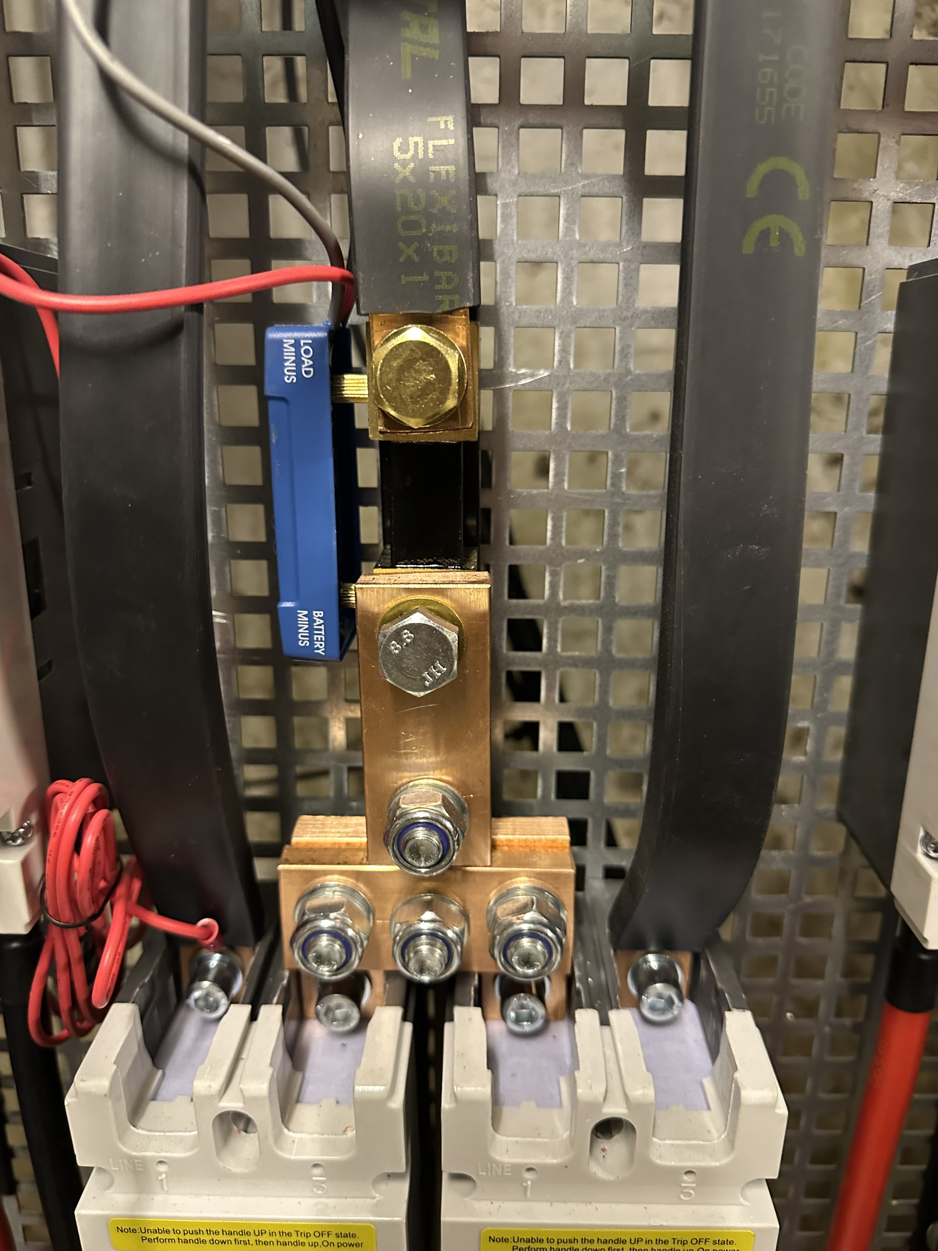

gemessen mit dem Smartshunt, der hängt direkt mit 2x100qmm an der Busbar, nach dem Shunt kommen in Richtung Akkus noch die MCCB die sind massiven Kupfer 30x10mm am Shunt angeschlossen. Nach den MCCB 2x50qmm (2m) Kabel jeweils für + und - Pol zu den Akkus
Wenn ich davon ausgehe das die Akkus bei Installation zu ca. 30% geladen waren, dann kommen wir auch auf 96,x%
