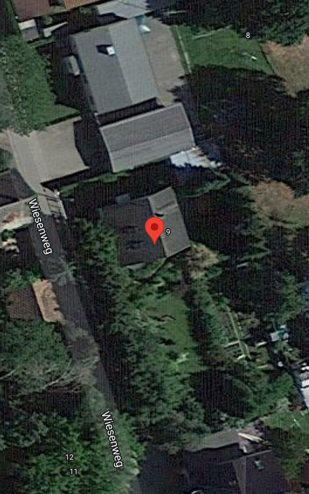

Ich bin ja gerade dabei ein Haus zu sanieren.
Klar soll auch irgendwie solar aufs Dach.
Dabei habe ich a folgende Fragen :
Giebel guckt nach Süden mit leichtem Dreh nach Osten
Daher habe ich Dachflächen für Ost und West.
Wobei West mehr Platz ist und auch länger beleuchtet ist.
Dazu ein Carport der auch im Winter zwischen 8 -15uhr Beleuchtet ist.
Aufgrund der diversen Probleme überhaupt Material ranzuschaffen , wollte ich jetzt etwas splitten.
Eine Anlage 8panele auf Carport
Victron system oder so ähnlich mit Akku
Eine kleine auf die ost Seite 6 Panele
Einfach nur einen WR
10 Panele West
Auch nur einen WR
Problem ist auch das Mischen von Ost/West
Da haben mit diverse Firmen schon Geraten 2 WR zu nehmen.
Nun ist der Carport auch etwas weiter weg vom Haus.
Daher wenig sinnvoll die DC Leitungen zu lang zu legen .
Vorteil des Splitting :
Ich kann Stück für Stück die Teile aufbauen und in Betrieb nehmen.
Nachteil:
Alles doppelt gemoppelt
Macht das überhaupt Sinn ????

Von der Sonne her habe ich eine Seite morgens und eine Seite abends.
Garage ist sonnentechnisch am besten ..
daher hier die Idee so viel es geht drauf mit Akku.
Panele Frage ich gerade lokal an.
35km weiter wären welche lagernd.
Dach ca 120m²
Davon Westseite 2dachfenster
Ostseite ein Schornstein und eine Dachleiter
Dachneigung 38°
Betonziegel - Heidelberger Eternit
Das Carport ist quasi nordöstlich von Haus. .. sieht man schlecht
Bäume wurden bereits entfernt
Verschattung ab ca 15uhr im Winter, Sommer erst viel später
