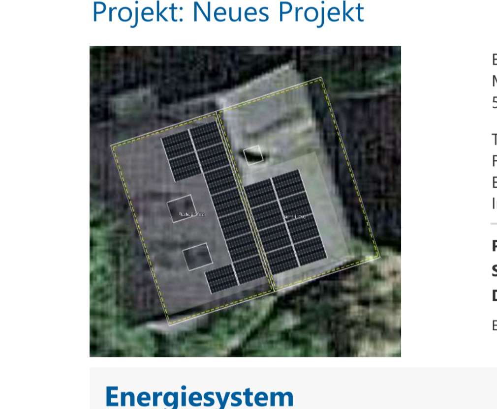

Weil ich ja am kleinen String nur 4panele hab ..
Erstmal...
6 West + 4ost oben am Dachfirst
Module sind Trina
TSM-390DE09.05
33,8V
11,53A
Voc 40,8V
Unterkonstruktion soll gleich auf 8x Ost und 10x West gemacht werden.
10 Panele hole ich am Freitag ab
Nachlieferung folgt und dann den Rest.
warum so wenig da passt doch noch mehr drauf
Ost macht nicht sooo viel Sinn.
West sind 2 Fenster und 3 Entlüftungen.
2 würde ich vlt noch drauf gekommen.
Sind dann schon 12 im String
Ist ein Solax X1 Boost 4.2 geworden.
Da dieser lieferbar war.
Damit kann ich zumindest eine Grundkonfiguration aufbauen.
Da Ost und West dann 2 Strings sind und zusammen quasi nie parallel volle Pulle laufen sollte der reichen.
Morgen beim abholen will ich Mal fragen ob vlt doch noch Panele da sind ... Vlt ergibt sich ja was
