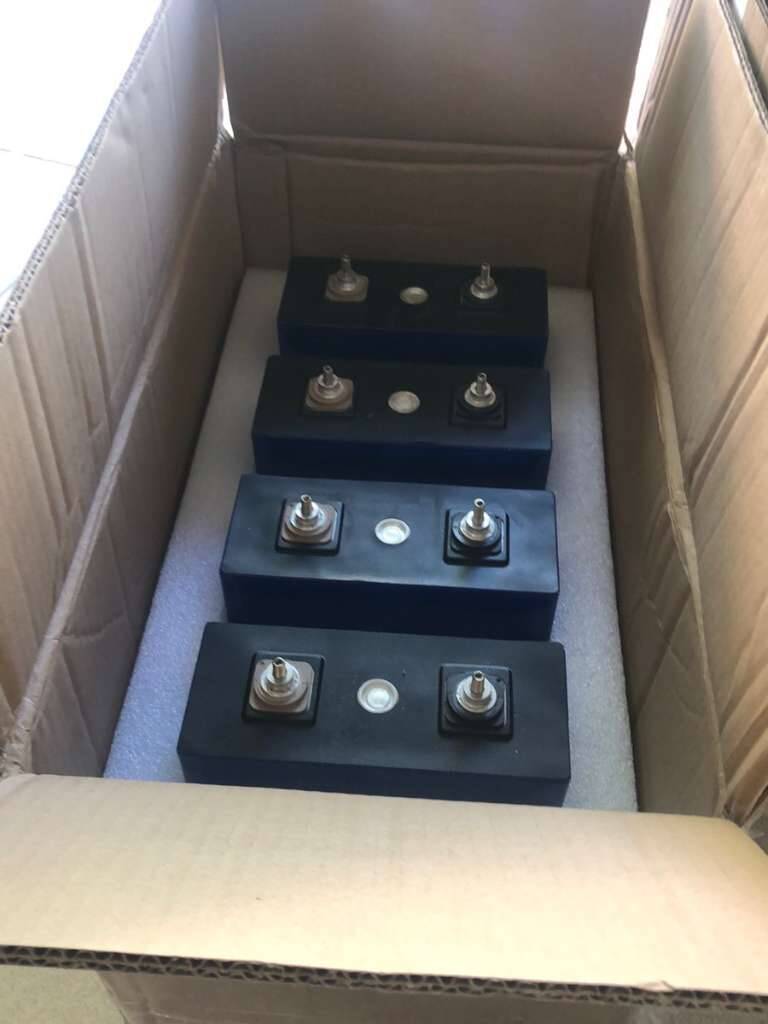

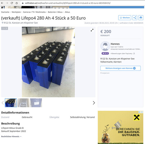

Mein willhaben Suchargent hat wiedermal angeschlagen und ich direkt die Zellen gekauft. Der Typ hat auch gleich geschickt.
8 Stk 280Ah cells Grade B für 400€. Kein schlechter Deal oder, lassen sich sicher irgendwo einbauen hab ich mir gedacht.

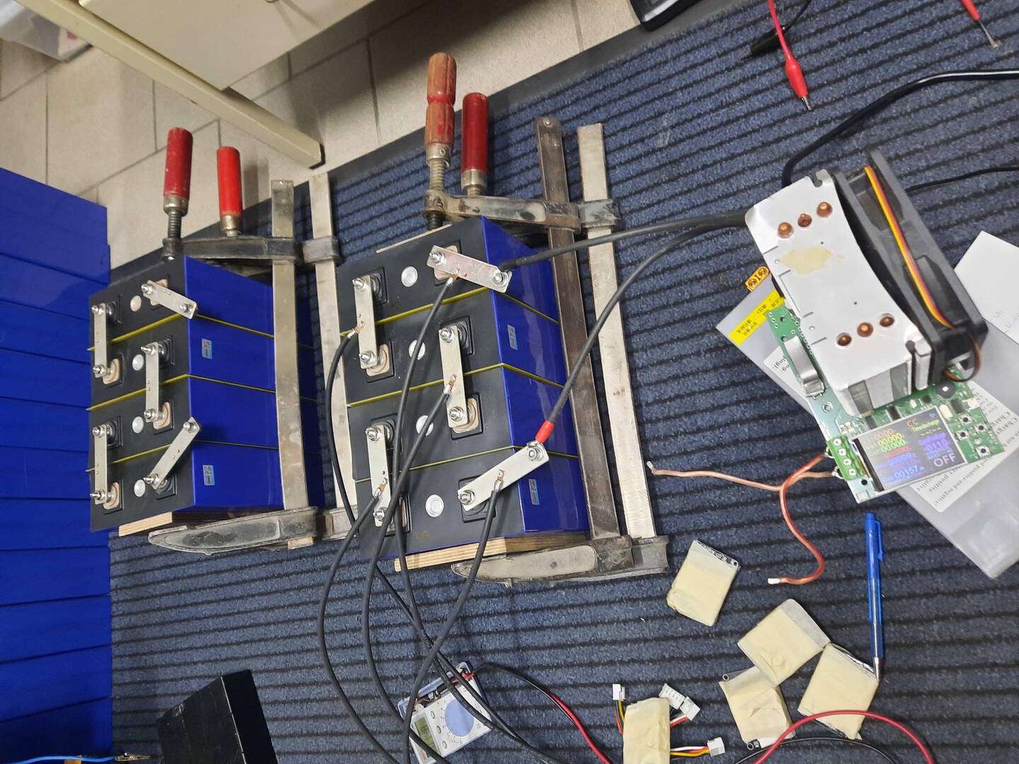

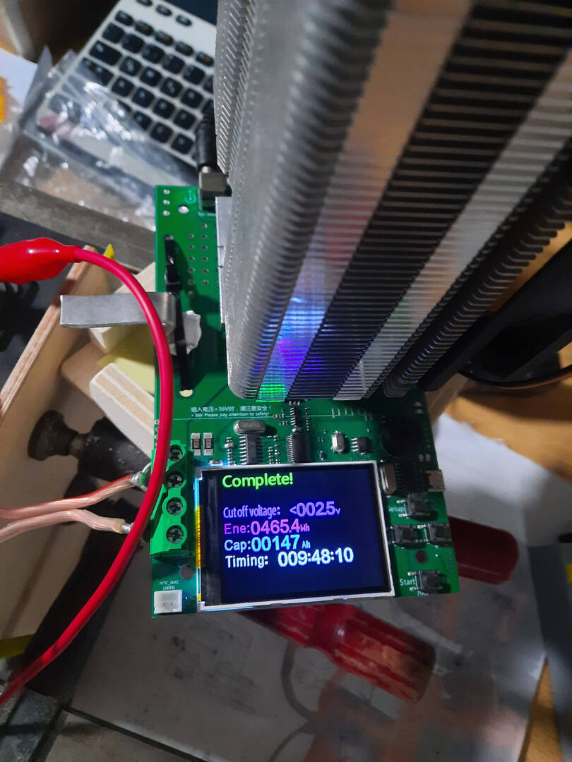

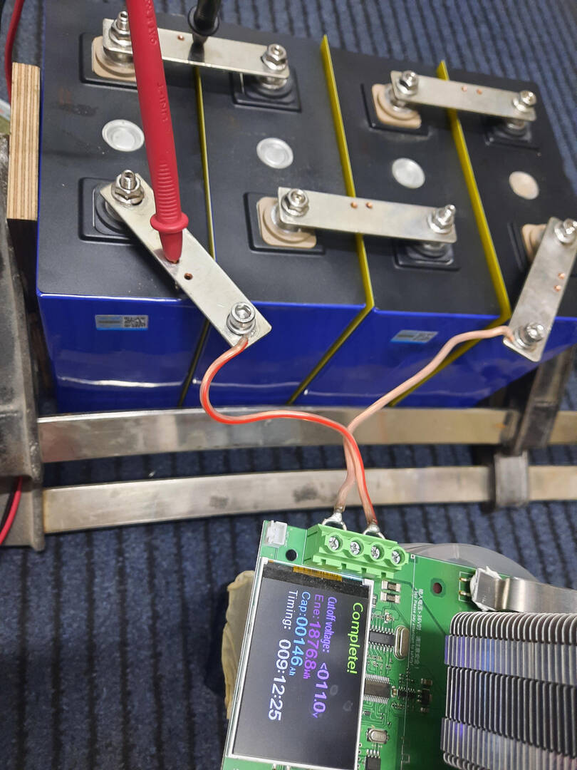

Mach ma schnell eine kapa messung, man weiss ja nie. Angekommen sinds mit 3.33V ca. Habe nur paar Ah reingeladen bekommen bis die alle auf 3.65V hoch waren.
Das war schon erstmal komisch. Dann der test overnight, der in der früh schon fertig war (normal dauerts bis abend bei 15A discharge, 11V cutoff, 4er-wise):
146 Ah !!! (rated:280Ah measured:146Ah -> 48% capacity loss)
also die schlechteste Zelle hat 146Ah.
cell spn ende waren: 3.02V, 3.04V, 2.65V, 3.16V (4er-wise).
Die zweiten 4 gemessen: 157Ah (also die schlechteste Zelle hat 157Ah).
cell spn ende waren: 2.66V, 3.20V, 3.04V, 3.11V (4er-wise).

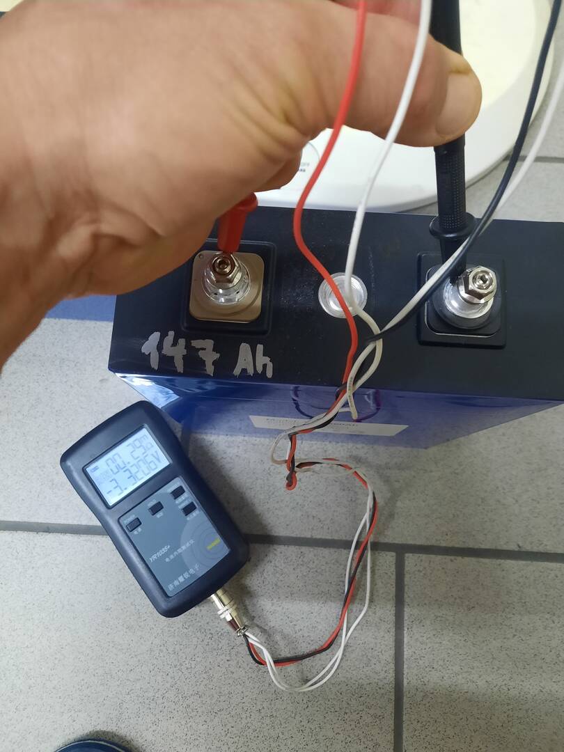

Dann am nächsten Tag die schlechteste Zelle einzeln hochgeladen auf 3.65V und über nacht discharged mit 16A, result:
147Ah. Ok die Messung stimmt wirklich.

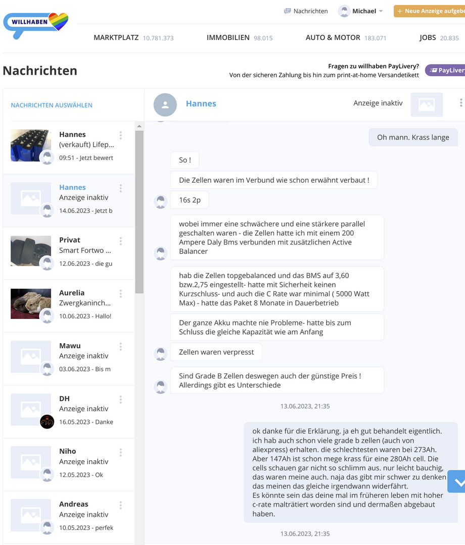

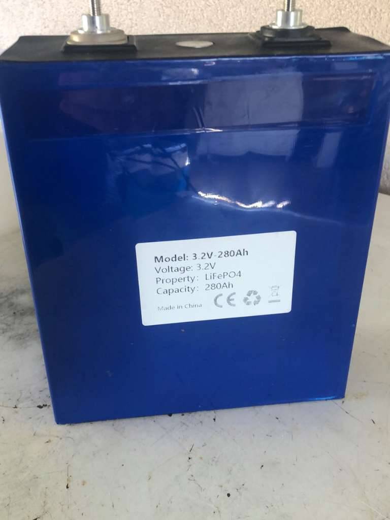

Klar sinds irgendwelche noname VarioCore aliexpress zellen ohne qr-code, haben keine Beschädigungen und auch nicht extrem bauchig.
Der Typ hat mir auch meine Fragen beantwortet und war anscheinend sich selbst nicht bewusst wie schlecht die sind.
Die sind wohl mit hoher C-Rate unter hoher Temperatur gequält worden im ersten Leben oder so.

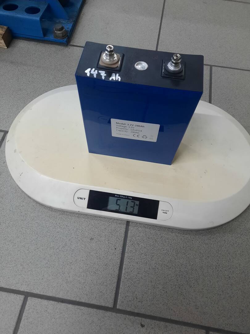

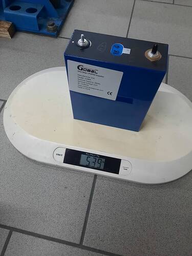

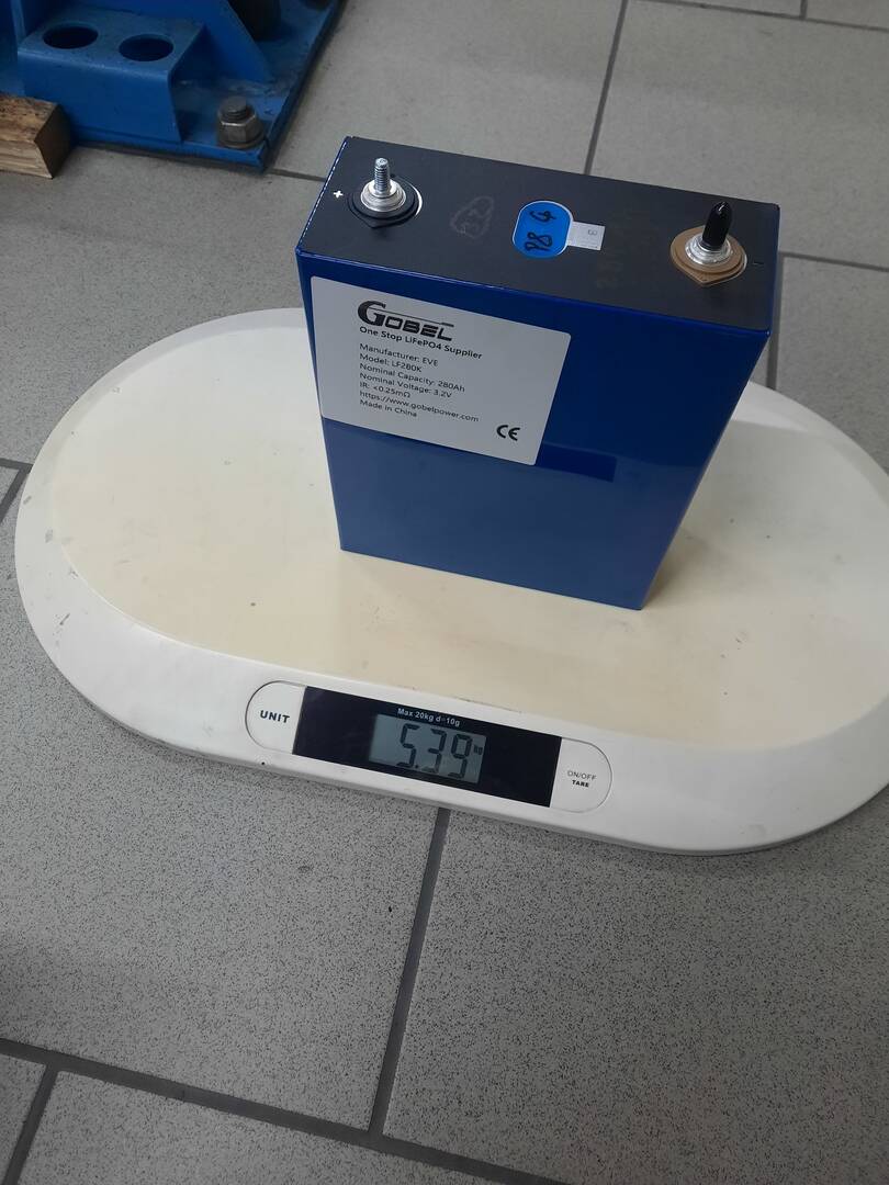

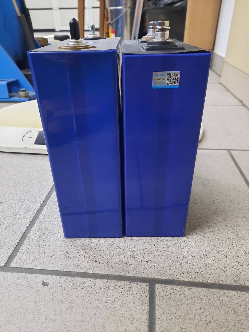

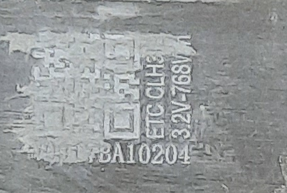

Abmessungen sind ca. das 280Ah format.

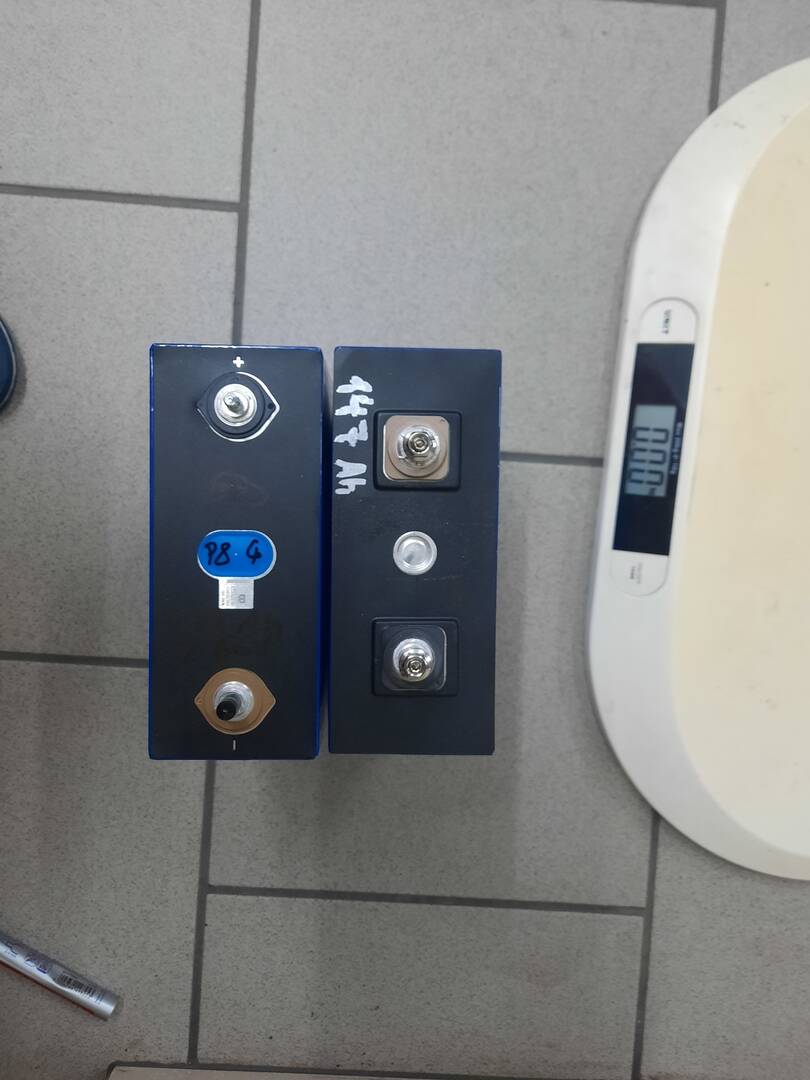

Vom Gewicht ist sie tatsächlich leichter, Ri ist auch höher.

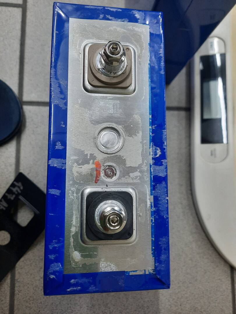

QR Code sinds 2 unter der Folie. Beide unlesbar.
Naja schon auffällig. Aber nur 50% Energieinhalt?? Die muss massiv malträtiert worden sein oder der Hersteller hat irgendwas grob verbockt.
Sie wird auch nicht heiss beim laden oder entladen.
Selbstentladung ist auch nicht auffällig hoch.

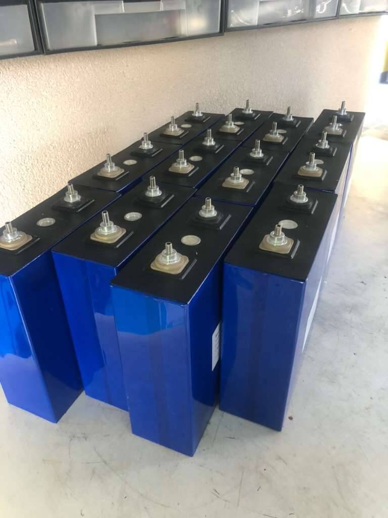

Der Unterschied ist mir schon klar. Lasern ist Hitzeeintrag und zerstören der glänzenden Oberfläche, aber nur hauchdünn. Wenn das abgetragen wurde, ist nichts mehr zu machen.
@gebrauchter-strom selbst die erkennbaren Reste des QR Codes sehen nicht Original aus.
bisher habe ich in keinem QR Code soviel bla-bla gesehen. ETC bla-bla, 3,2V bla-bla.
normalerweise stehen um den QR code herum (der übrigens in CN standardisiert ist) lediglich zahlen/Buchstaben Kombinationen. Darin ist verschlüsselt der Hersteller, der Typ, Kapazität, Seriennummer und Herstelldatum enthalten.
Das was du da gekauft hast könnten Zellen sein die so mangelhaft waren dass sie gar keinen QR Code bekommen haben und das was da jetzt du sehen ist von einem „Entsorger“ draufgebraten wurde.

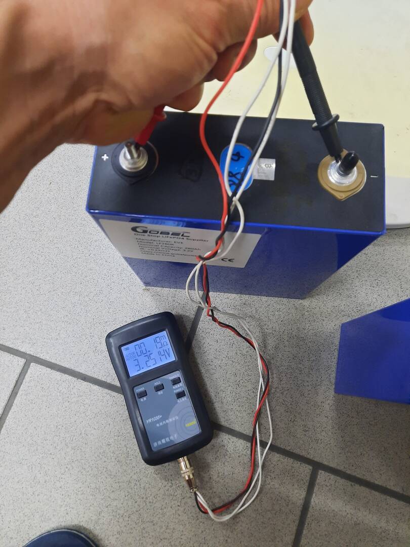

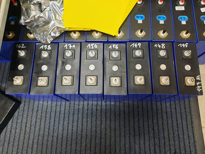

jetzt hab ichs gefunden, das sind optisch und von den daten her genau diese zellen:

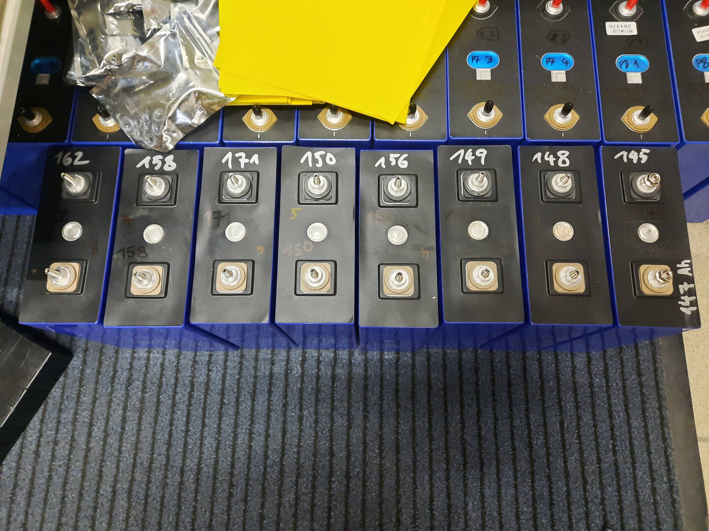

und halt komplett runter gerockt. die "bad" cell hat nur 144Ah mit dem ebc-a40l gemessen.
Aber Ri passt, wird nicht heiss und auch sonst unauffällig.
Nur extrem wenig kapa.
alle 8 getestet. mittlere kapa:
mean([162,158,171,150,156,149,148,145]) = 154.8Ah
schon krass wenig, naja kann man nur hoffen das die eigenen Zellen nicht so dermaßen abbauen
wiederbeleben wird ein Ding der Unmöglichkeit sein. liegt irgendwo totes Lithium in den Zellen rum das nicht mehr aktiv werden kann.
