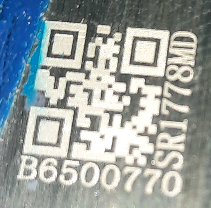

Ich habe etwas ähnliches hier. Scheint eine ältere Spezifikation des QR Codes zu sein. Die Großbuchstaben Reihe im Bild auf 3 Uhr war bei mir der Originaltyp des Herstellers , ich habe den bzw. Die Nachfolger im Netz gefunden ich könnte auch eine Interpretation des Datums finden, nach der der Akku 6 oder 7 Jahre alt ist. Ich bin mir sicher, als das richtig interpretiert ist, weil ich dazu einen zweiten habe, genau gleich, aber neuer QR, 3 Jahre alt, aus der gleichen Lieferung, verkauft als Grade A von litokola. Und beide heruntergewirtschaftet zum Kot..... . Noch schlechter als der eine in meinem Block, den ich ersetzen musste.
Ich stelle nachher den Code ein.

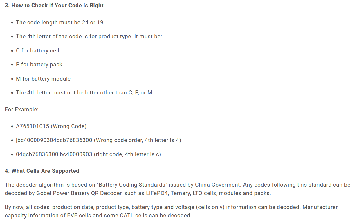

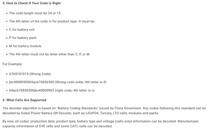

man nimmt die Gobelpower Beschreibung.
https://www.wohnmobilforum.de/viewtopic,p,3066997.html#p3066997

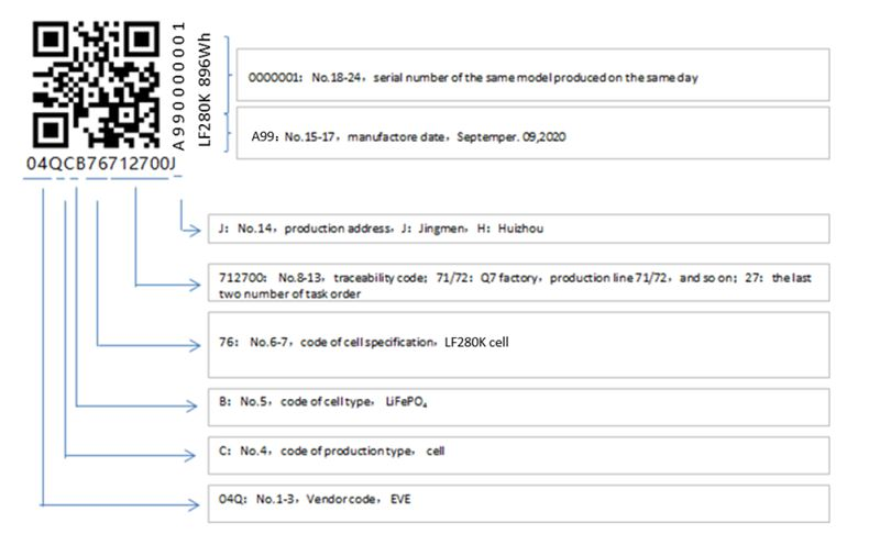

im 24 stelligen Code ist hinten eine Seriennummer, 7 Stellen glaube ich.
Vorne steht der Typ und die Chemie (CB) das fällt auch weg, das steht ja als Text drin.
Wenn man das richtig macht, bleiben 12 Stellen. Wie im Bild. Und das datum entschlüsselt sich dann nach dem Code in der Gobelbeschreibung.

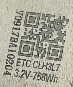

Meine Zelle ist eine CATL, oben im Code sehe ich ETC - wer immer das war. Und die Buchstaben danach sind die Herstellerbezeichnung.
meiner wäre 758, also 2017 Mai 8.
oben der hat ...204, also 2010 (kein Monat) 5. Ne passt nicht ganz, 2010 gabs bestimmt noch keine 240er.
Aber... ganz genau hinschauen, den Typ ablesen, und checken, wann dieser Typ gebaut wurde... hilft vielleicht schon weiter.

ja Carlous der link zu etcbattery.com ist schon eine heisse Spur.
Dort findet man energy batteries für Busse.
Die werden die ausrangiert haben und jetzt haben sie irgendwie den Weg zu mir gefunden.

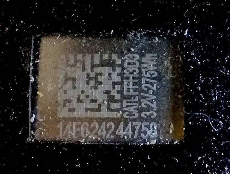

Anbei die QR codes, habs mit Nitroverdünnung gereinigt, kann man jetzt einwandfrei lesen.
Decoden schaff ich keinen mit den obigen links, leider. Vielleicht kann wer den passenden decoder anwerfen und das result hier posten.

Hab noch interessantes über die schrott zellen rausgefunden. google "ETC CLH3L7" -> https://secondlifestorage.com/index.php?attachments/etc-eco-power-pdf.1439/
ETC = "Efficient • Trustful • Creative" ... sehr kreativer Firmenname :slight_smile: br />2014 habens die Bude gegründet, battery zulieferer für EV industry.
2017 ist der CLH3L7 akku mit 240Ah und 768Wh rausgekommen. Hat erst 155Wh/kg Energiedichte. 1C / 1C.
2018 habens dann den Nachfolger mit 277Ah gebracht und 162Wh/kg. Dann Entwicklung von dem Format eingestellt.
die cells mit 240->145Ah =40% degradation habens ziemlich sicher in irgendwelchen EVs runtergerockt und werden als neu (280Ah) verkauft.
@gebrauchter-strom so:
würde ein aktueller QR code gemäß den chinesischen "Battery Coding Standards" entschlüsselt.
Und so:
kann man die Validität eines QR codes abschätzen ohne komplett zu entschlüsseln.
Deine QR codes dem Coding Standard nicht entsprechen müssen sie schon ziemlich alt sein ....
