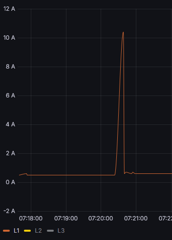

Also wenn ich mir die Stromaufnahmen im Einschaltaugenblick unseres Kühlschranks (BOSCH mit inverter Kompressor) und der Gefriertruhe (BAUKNECHT mit inverter Kompressor), beide relativ neu oder als modern anzusehen, so ansehe, dann wäre es falsch zu sagen die hätten keinen erhöhten Anlaufstrom. Sicher nicht so hoch die bei einem Drehstromasynchronmotor mit Schützsteuerung wo man von 5- 7fachen Nennstrom ausgehen muss, aber immer noch erhöht. Ist ja auch logisch, auch Kompressoren mit Inverter haben ein Losbrechmoment und/oder müssen zeitweise beim Anlauf direkt gegen die erste Kompression arbeiten. Hier schön zu sehen die Gefriertruhe und das ist ein 150Watt Kompressor....

Was du beschreibst ist das Einschaltverhalten wenn die Geräte schon am Netz sind.
Was ich beschrieben habe ist das Verhalten wenn ein solches Gerät das erste mal an Netz kommt.
Wechselstrom ist da nämlich die schlechteste Lösung für Frequenzumrichter die immer von eine DC-Quelle betrieben werden wollen Und deshalb ist nach dem Gleichrichter ein Richtig großes C damit die Welligkeit der Gleichspannung klein bleibt. Das hat zusätlich den Effekt das die Geräte (ohne Sondermaßnahmen) keine Sinusförmige Stromaufnahme mehrt haben sondern einen Peak im Bereich der Spitze der Hablwelle.
Ja da hast du recht, ich beschreibe den Fall des Einschaltens nach dem Initialstart. Aber um ehrlich zu sein würde ich mir um den Initialstart wenig Sorgen machen. Sollte denn dann der LSS tatsächlich auslösen, drückt man ihn eben wieder rein. Ist in dem Fall dann ja ne einmalige Sache.
Mit meinem Statement bezüglich "kein erhöhter Anlaufstrom" bezog ich mich tatsächlich auf Win oder eben Jene die meinen es gäbe keinen erhöhten Anlaufstrom weil ja Invertertechnologie. Sorry, das war mißverständlich in das Zitat eingebunden. Invertertechnologie steht jedenfalls nicht per se für "keinen erhöhten Anlaufstrom" :slightly_smiling_face:
