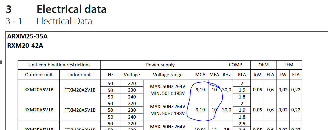

das dürfte nicht korrekt sein.
Selbst die 20er sollen mit jeweils 10A abgesichert werden, die 42er mit 13A.
Stationär kann das auch über 1kW ziehen, die max. Stromaufnahme kann noch höher sein.
10A / 13A Sicherungen sollen mit hoher Wahrscheinlichkeit die Anlaufströme abdecken und werden dauerhaft nicht gebraucht. Richtig ist die Sicherung für 3x max kontinuierlich auszulegen. Den Anlaufstrom über C-oder gar D-Charakteristik abzufangen.

normalerweise stehen auf elektrischen Geräten auch die elektrischen Anschlussdaten auf dem Typenschild, dann muss man keine Datenblätter suchen.

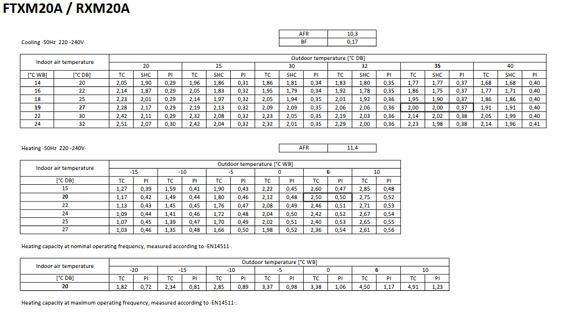

Wenn man die maximalen elektrischen Leistungen ohne Anlaufströme addiert, ist man bei ca. 23A.

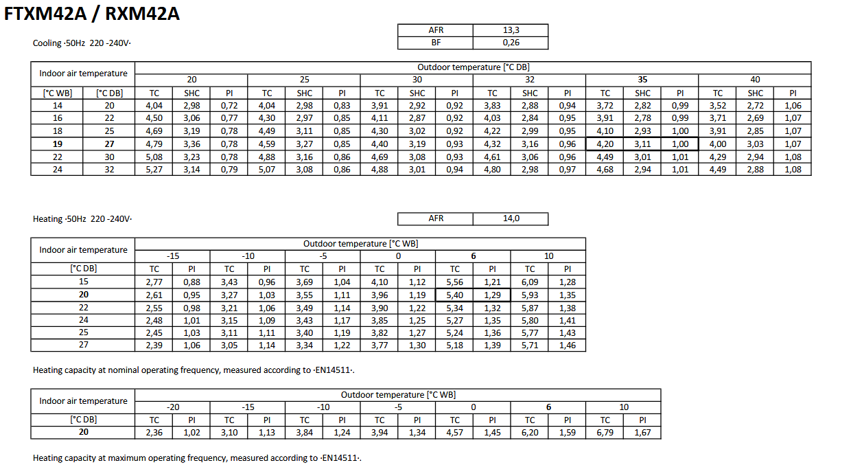

Das ist eine wichtige Info, vielen Dank! Auf den Typenschilder der Außengeräte sind die gleichen Werte abgebildet, wir in den von dir eingefügten Grafiken. Ich hatte mich bei den 2,8kW an den Angaben des maximalen Verbrauchs im kontinuierlichen Betrieb orientiert.

Im von Dir zitierten Datenblatt von Daikin wird die elektrische Leistungsaufnahme auf Seite 5 unter Power input angegeben. Da steht 0,5kW und 1,29kW für die kleine, bzw. für die große Anlage. Macht in Summe 2,8kW.

obacht mit irgendwelche Angaben in Prospekten bei WP. Die elektrische Leistungsaufnahme hängt im wesentlichen von thermischer Leistung, AT und Auslastungsgrad ab. Daher die detaillierteren Angaben weiter hinten.
Wie man sieht, ist die 0,5kW falsch bzw. spiegelt nur irgendeinen Teillastpunkt bei mittlerer AT wieder. Die Anlagen können aber auch bei kalten Temperaturen auf Vollgas laufen.
