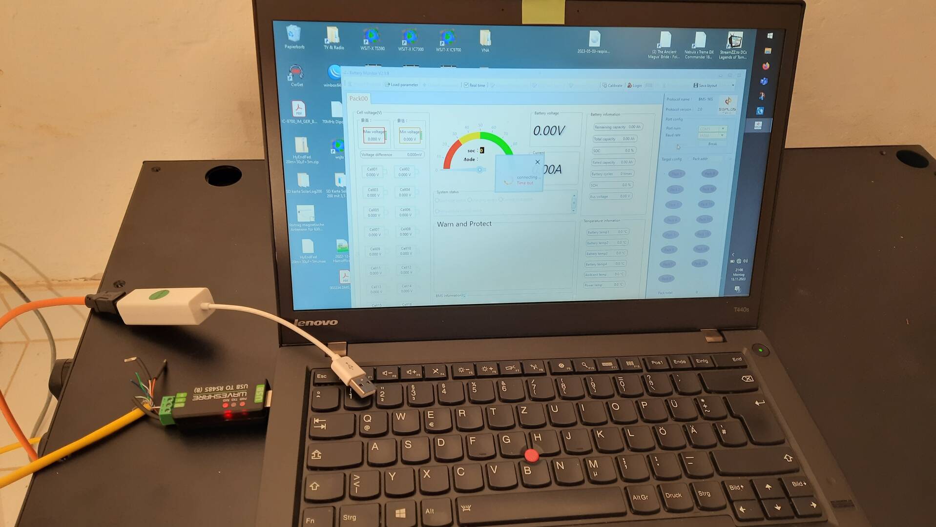

ich bekomme ums verrecken keine 485 Verbindung zwischen dem BMS und dem PC. (Das BMS läuft aber selber anstandslos)
Ich habe schon verschiedene 485-Adapter ausprobiert, den originalen von Seplos (der hat auch mal Funktioniert), den habe ich dann wieder repariert - einen neuen FT232FL IC eingebaut (Auf Arbeit kann ich SMT Löten) und auch erfolglos einen hochwertigen WaveShare Adapter benutzt. Die virtuellen COM Schnittstellen werden bei jedem Adapter auch in Windows angezeigt.
Wenn ich mit 19200 baud "Connect" drücke, commt die Connect Verbindung die dan ins TimeOut geht. (siehe Bild)
Als A+/B- habe ich Pins 1/2 (orange/weis-orange) und auch mal 7/8 (braun/weis-braun) benutzt (auch mal getauscht). Mal mit und mal ohne GND.

Edit: Das Problem wurde gefunden, eine zerquetschte Spinne war in der 485 Buchse.

Meine technischen Informatiker auf Arbeit meinten, es gibt keine Debugger für 485, ich solle einfach das Oszi an A+/B- abschließen. So können ich sagen, ob überhaupt Daten hin- und her gehen.

    Mit einem Oszi (2-Kanal) kannst Du zumindest feststellen, ob überhaupt eine Kommunikation stattfindet.
@wilm Inzwischen habe ich rausgefunden was passiert ist.
Eine Spinne hat sich in eine 485 Buchse eingeschlichen und wurde beim einstecken des LAN Kabels zerquetscht. Dabei gabs dann keine Verbindung zwischen Buchse und Stecker ....
Nach dem Rauspopeln des zerquetschten Spinnenkörpers gehts es wieder. Oo
