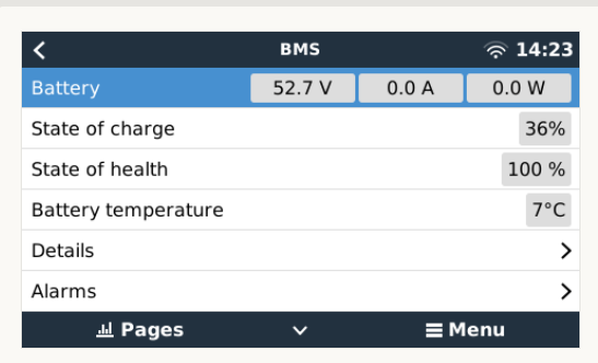

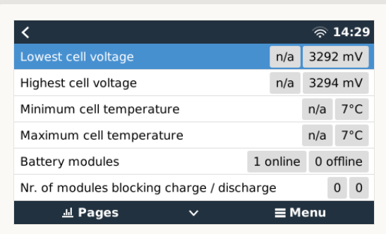

Kannst Du uns evtl. hier weiter helfen? Bei angeklemmtem CAN-BUS Kabel laden die Batterien nicht mehr als 30% und ~52,3V.
Ich hätte getippt, auf PACE-Protokoll umstellen und alles passt.
Wenn Victron das nicht erkennt, ist bei PACE entweder die CAN-Belegung anders ? Da sollte eigentlich Victron CAN-Type B passen.

So wie ich das Verstehe regelt Victron automatisch die Spannung so runder (53,2V) wenn er ein Pylontech Akku erkennt, egal was das BMS sagt oder im config eingestellt ist.
Das heist für uns!! unser Akku darf nicht als pylon Akku erkannt werden. also z.b. als Bslbatt oder so wäre dann die möglichkeit.
oder Victron passt ihr pylon protokoll auf 16S akkus an (glaub ich eher nicht)

Da beißt sich die Katze ja jetzt in den Schwanz: Der Victron erkennt unsere Batterien nur mit diesem Protokoll und dreht daraufhin pauschal den Saft ab.
