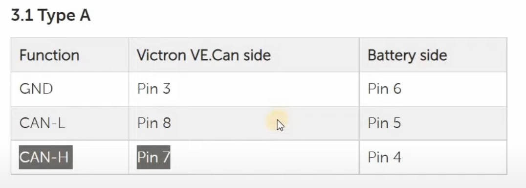

ich versuche gerade meine beiden Jakiper Batterien (https://www.europe.opsolarbattery.com/product-page/wall-mounted-5kwh-home-battery) an einen Victron Cerbo GX anzuschließen.
Leider gelingt mir das nicht.
Ich nutze dazu den "CAN"-Anschluss(RJ45) an der Batterie und gehe per TP an den MBS-CAN- Anschluss am Cerbo inkl. Terminator.
Jetzt ergeben sich für mich zwei potentielle Problemfelder:

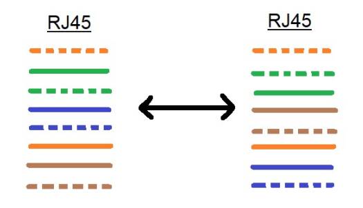

Verdrahtung:
Dazu habe ich widersprüchliche Informationen. Einmal die vom beigelegten Manual und Victron:
Und vom Hersteller gestern per Mail zugeschickte Anleitung:
Beide Verdrahtungen klappen nicht
Protokoll:
Da ich keinen USB-RS232-Adapter habe, weiß ich nicht, welches Protokoll eingestellt ist. Laut Hersteller passt es anscheinend für Victron.
Kann mir da jemand unter die Arme greifen?
Gruß Alex

Hatte nochmal genau auf die Pinbelegung auf meinem Kabel geschaut und festgestellt, dass ich ursprünglich nen Kabeldreher drin hatte.
Jetzt gerade nochmal direkt an den Pins nachgemessen:
Batterie 7 > 3 Victron
Batterie 5 > 8 Victron
Batterie 4 > 7 Victron
Das Ergebnis ist aber immer noch das Gleiche: Geht nicht.
@kptkip
Bei mir ging es mit der Beschaltung
wir dann als Pylontech Akku erkannt
wie gesagt, habe aber den Delong akku

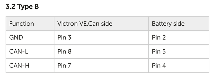

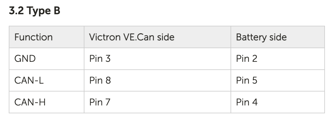

die Batterien sind nun angebunden.
Dank @klamm 's Tipp hier:
habe ich den CAN-Output der Batterie durchgemessen. Und siehe da, der GND liegt nicht an Pin7 sondern an Pin2. Die Beschreibung von Jakiper ist also falsch. (Vlt. haben sie früher ein anderes BMS verbaut und das ist noch die alte Belegung... ?)
Das ist die Standard-Verkabelung von Victron vom Typ B
Nun klappt alles. Die Batterie wird als Pylontech erkannt und lüppt. :slight_smile:

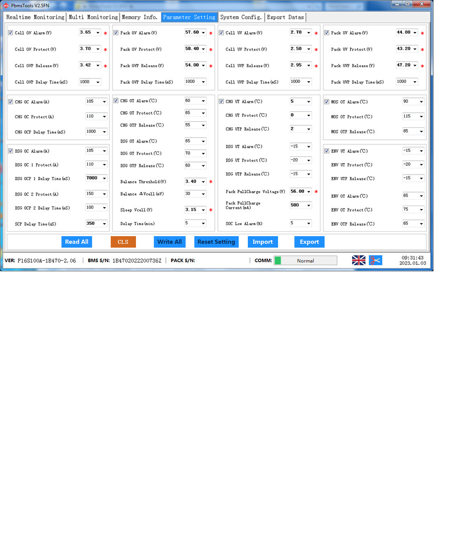

Also es sieht so aus, wenn man das BMS aktiviert im cerbo gx(Victron) wird der Akku als Pylontech Akku erkannt und das hinterlegte Protokol behandelt den Akku als 15S Akku, also ist bei 52,3 V schluss mit laden.
Habe das BMS ausgelesen und die eingestellen Alarmwerte passen(sind eher zu hoch)...die Werte von Victron ESS sind ja dann wenn das BMS aktiv ist egal, denke ich.
Also ohne das anpassen des Protokol komme ich nicht weiter, und dafür habe ich noch kein richtiges tool gefunden.
das sind zwei Bilder aus dem Pace BMS
hat der ESS-Assistent denn da überhaupt einen Einfluss drauf?
sobald der AKKU per CAN-Bus erkannt wird sendet das BMS doch was es an Spannung hat und haben möchte.

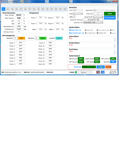

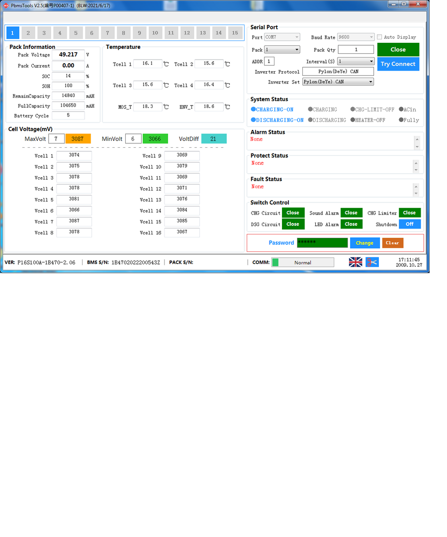

Mit der Jakiper Software kann man die Protokolle ändern (s. 1. Screenshot):
Aber wie gesagt, bringt das nichts.
Ich hab meine Daten nun mit der Version von hier auslesen können (s. 2. Screenshot):
Die Werte scheinen aber meiner bescheidenen Meinung nach in Ordnung zu sein (s. Screenshot) wie bei Dir auch, @laetscher .
Warum die Kisten trotzdem bei rund 30% in den Absorption Status gehen, verstehe ich immer noch nicht.
