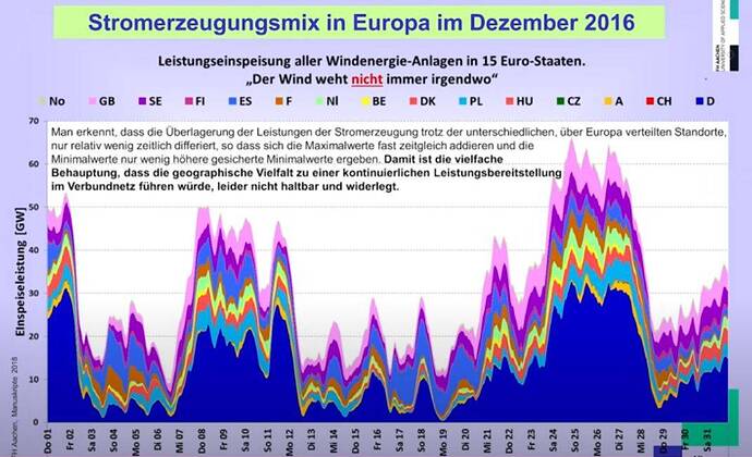

hier liegst du leider nicht ganz richtig. Du schriebst "... Der kann auch auch eine lange Dunkelflaute überbrücken. Da sind wir noch nicht aber es geht. Daher ist deine Aussage falsch. Genauso ist es falsch das hier unterstellt wird der Wind weht bei Dunkelflaute flächendeckend nicht (Europaweit)
ist beides unrichtig! Auf der nachfolgenden Darstellung (Quelle: FH Aachen) siehst du die Windintensität in Deutschland und den Europäischen Ländern im ENTSO-E, mit denen wir nennenswerte Mengen Strom austauschen können.
Es gibt dieses "Irgendwo weht immer Wind" nicht. Wenn bei uns Flaute ist, ist es das meist auch im restlichen Europa. Selbst wenn das nicht so wäre, die Anzahl der WKA´s, welche am Standort "Irgendwo" stehen und nur für Deutschland Strom produzieren müssten, wäre gigantisch. Nicht machbar!

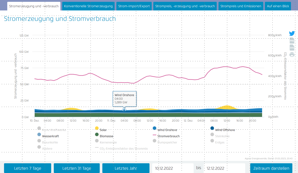

Die bekannte Unzuverlässigkeit der EE führen regelmäßig zu Dunkelflauten. Hier mal eine aus Dezember 2022 (Quelle: Agora-Energiewende)
zusehen ist ein Tage dauernder Zeitraum, wo weder Sonne, noch Wind irgendeinen nennenswerten Beitrag zur Stromversorgung geleistet haben. Und leicht abzulesen ist auch, dass in der Tat der ISAR-2 Reaktor alleine mehr Strom erzeugt hat, als ca. 30.000WKA und 2,5Mio Solaranlagen zusammen. Isar 2 hatte 1430MW Elektrische netto Dauerleistung - über 8000h pro Jahr!
Und nun? Mehr EE! Lasse uns mal überschlagen: Bedarf in dieser Zeit: ca. 70.000MW jede Stunde. Solar und WKA an Land: unter 1300MW, Wind auf See + Wasser (lauf und Pumpspeicher + Biogas (kann Grundlast!) zusammen ca. 12000MW. Es fehlen also locker 58.000MW! Das Ausland gibts ja auch noch. Über die Grenzkuppelstellen bekommen wir ca. 20.000MW rüber. Macht in Summe: 32.000MW. Nun fehlen nur 38.000MW! Das ist ne Menge Holz. Im Dezember hat uns die Kohle den Hintern gerettet, ausgerechnet die Kohle!

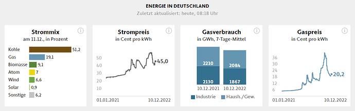

Das ist leider Tatsache: (Quelle: FAZ)
Selbst eine Verzehnfachung der Anzahl der WKA und der Solaranlagen bringen uns leider nicht ansatzweise etwas. Hier hilft nur Speicher, oder wie Voltmeter es schon schrieb: den ganzen Kraftwerkspark einfach ein drittes Mal vorzuhalten.

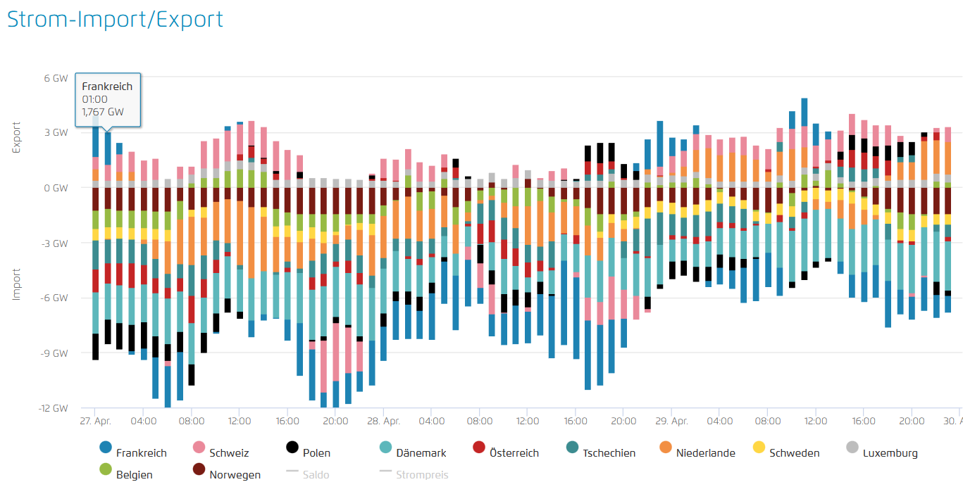

Das Ausland lieferte Strom am Anschlag - man beachte den 28.04.2022 (Quelle: Agorameter)
Das sorgt für Unbehagen in meinem Magen! Mir macht das schon etwas Angst. Zumal die ganzen heiligen Wärmepumpen und die eine, oder andere Million an E-Autos hier ja noch nicht dabei sind...

Nein. Du siehst was die Anlagen in den einzelnen Ländern erzeugt haben. Du musst durch installierte Leistung im jeweiligen Land teilen um zu sehen wie stark da der Wind war.
Wenn du berücksichtigst das bei uns überproportional viel installierte Leistung ist wird das deutlich:
Zahlen aus 2016 hab ich nicht gefunden. Aber bei uns kam ja nichts dazu
