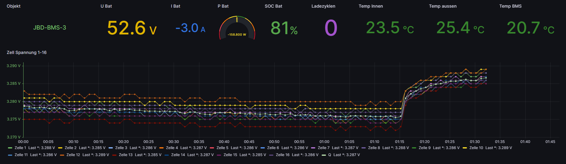

Ich habe mich ausführlich mit dem Thema Paralell verschalten auseinander gesetzt, und habe eben für mich Entschieden es so zumachen, nochmals sollte eine Zelle warum auch immer einen defekt haben zeigt sich das sehr schnell und auch schon von Anfang an.
Hier seht ihr einen Ausschnitt der Überwachung und wie man sieht , sieht man viele Bunte Linien die sich in einem sehr engen Korridor bewegen.
Ob du es glaubst oder nicht aber an sowas habe ich schon gedacht, dennoch wollte ich diese eine Sache richtig stellen... *Klugscheißer Modus aus. Was und wie du es baust bleibt natürlich dir überlassen, es sind nur gut gemeinte Ratschläge
Dein BMS würde im Falle das eine Zelle im 2p16s Akku durchgeht wohl den gesamten Akku abschalten, das ändert aber nichts daran das die noch gesunde Zelle ihre Energie in die defekte Zelle pumpt. Und ob man das frühzeitig anhand der Spannungen erkennen kann wage ich zu bezweifeln... zudem schaust du sicher auch nicht jeden Tag die hübsche Grafik an, oder bist sicher auch mal nicht Zuhause. Man kann nur davor warnen das so zu bauen, was du am Ende daraus machst bleibt natürlich dir überlassen.

Ja das BMS nimmt den ganzen Akku vom Netz und ja das könnte passieren das die gesunde ie defekte Zelle versorgt, genauso könnte sich aussen die isolation durch reiben, und für einen kurzschluss sorgen, wo wir wieder bei könnte, vielleicht, ich glaube, bin.
Und sollte es soweit kommen wovon ich nicht ausgehe, dann ist es eh egal dann brennts halt.
Nein ich schaue nicht jeden Tag die Hübsche grafik an am Anfang schon danach wird es vernachlässigt weils ja funktoniert, solange wir keine Senec Speicher haben der auf grund flsche ladung durch geht, bin ich da eher beruhigt, es sind soviele Sicherheiten drin, ich glaube da ist ein 6 er m Lotto wahrscheinlicher, und wie immer man kontrolliert halt immer wieder mal ob auch alles passt eben die typische Wartung sind alle Verschraubungen fest, gibt es thermische auffälligkeiten ect ect.
