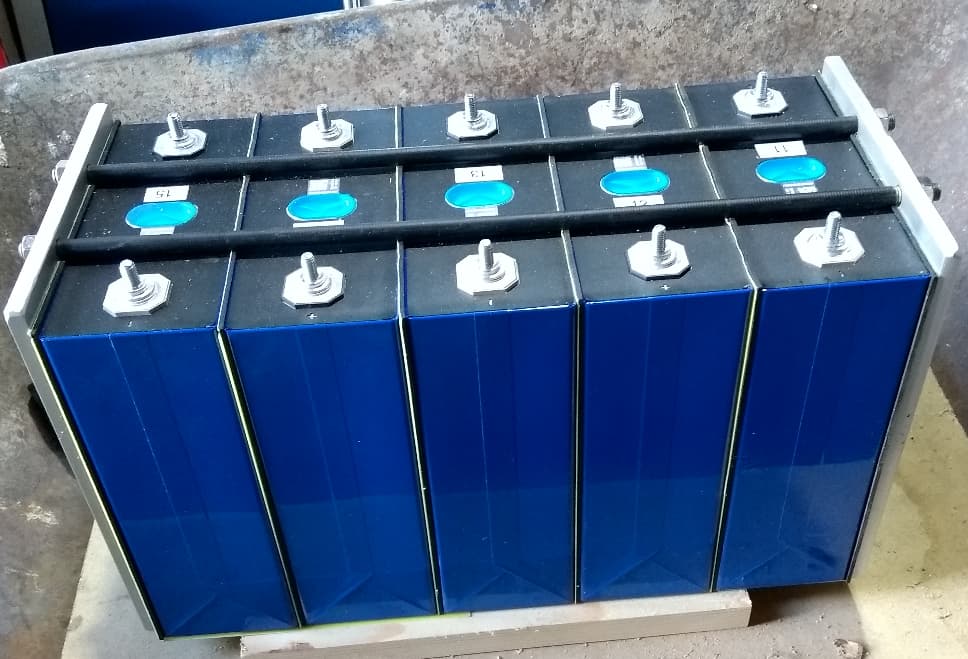

Ich habe erst einen Eigenbau gemacht (15s MB31), der ist jetzt seit einem halben Jahr in Betrieb. Ich hatte in FreeCAD eine FEM Rechnung gemacht um zu sehen, wie sich die Kopfplatten bei der empfohlenen Verpressung mit ca. 3000N verformen. Dabei kam heraus, daß die 8mm Stahlbleche, die ich noch liegen hatte, gerade so ausreichend waren.
Da mein Akku zur Erweiterung einer bestehenden Anlage aus Pylontech Modulen dient, habe ich ihn aus drei Blöcken zu je 5s zusammengesetzt:

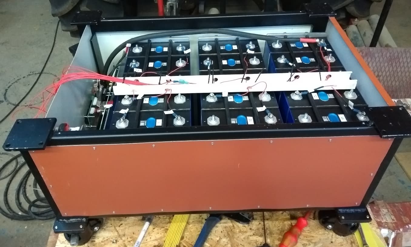

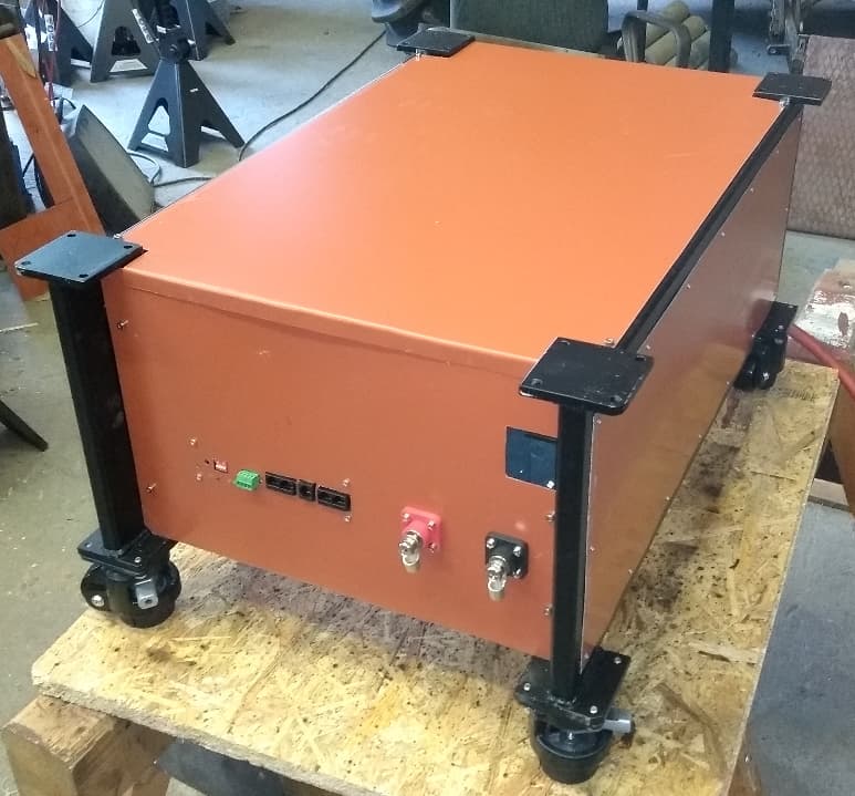

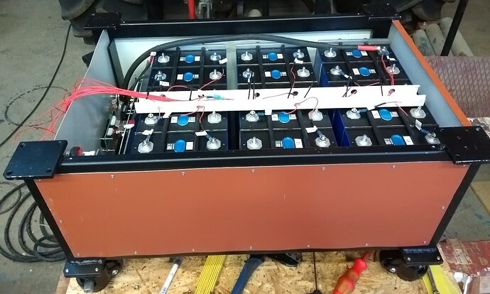

Von diesen Blöcken stehen drei Stück nebeneinander in einem Gehäuse aus verschweißten Rechteckrohren (40x20x2mm³), das dann mit lackierten Stahlblechen verkleidet wurde:
Dieses Gehäuse steht auf Rollen und ist so ausgelegt, daß in Zukunft auch mehrere davon gestapelt werden können. Die einzelnen Akkublöcke kann man gerade noch mit der Hand heben. Bei MB56 wird das alles doppelt so schwer, das würde ich mir nicht antun.

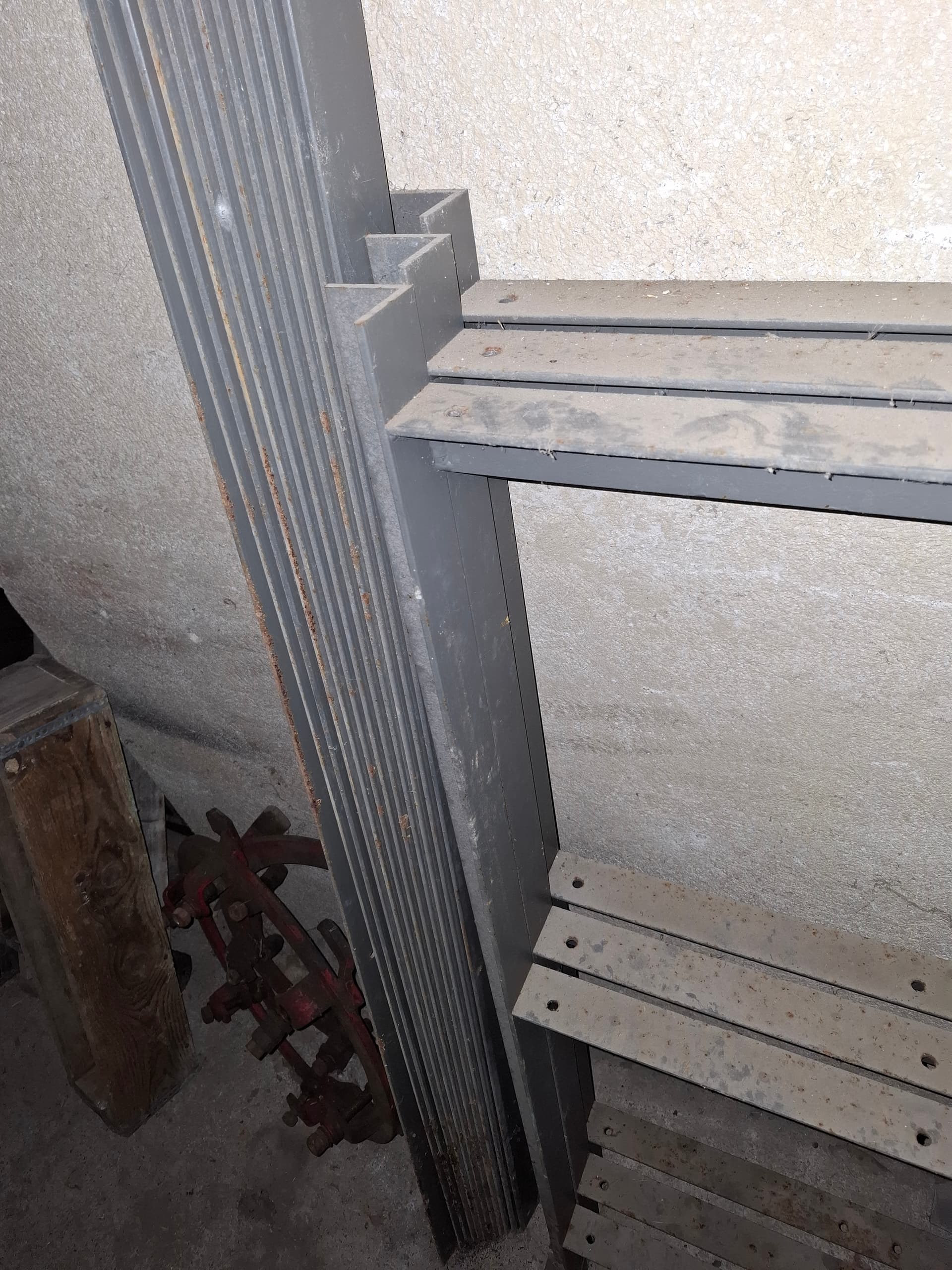

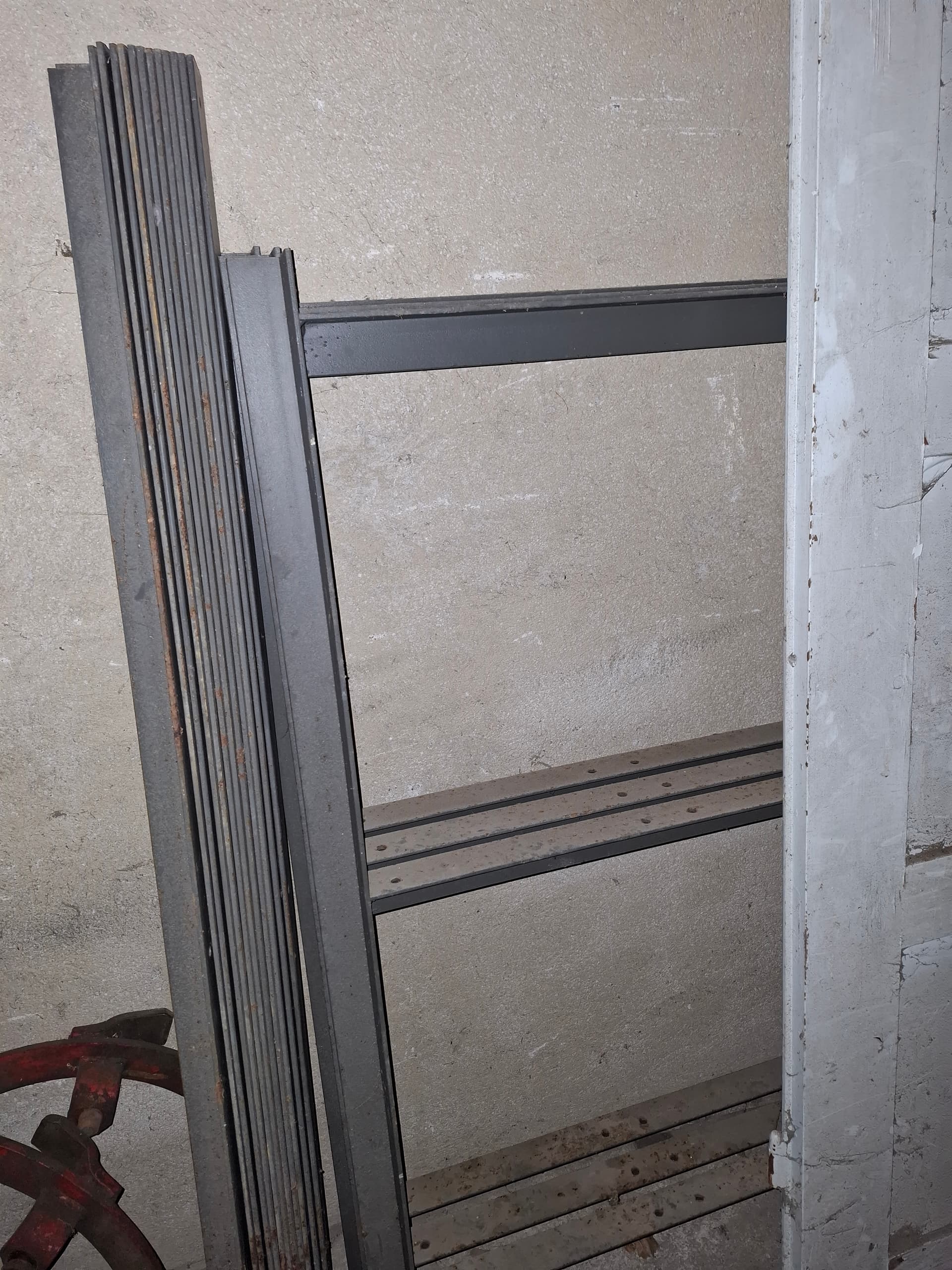

Ich habe hier noch ein Schwerlastregal rumstehen, vielleicht ist das schon mal mein Anfang. :upside_down_face:
