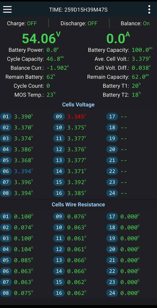

ich bräuchte mal Hilfe von Profis. Ein Kumpel würde mir wirklich für ein Appel und ein Ei einen gebrauchten DIY LiFePo4 Akku 48V / 100Ah überlassen. Er hat ihn mir jetzt zum Testen mitgegeben, aber ich weiß ehrlich gesagt nicht, wie ich feststellen kann, ob der Akku noch gut ist.
Über die Herkunft der Zellen läßt sich nicht viel sagen, ein JK BMS ist verbaut. Sie sollen etwas 3 Jahre alt sein. Der Akku war jetzt laut Aussage meines Kumpels so gut ein Jahr nur herumgestanden und nicht mehr angeschlossen, ob er in der Zeit nochmal geladen wurde, weiß er nicht.
Als ich ihn geholt habe, hatte der Akku eine Spannung von 44,1 V. Ich habe ihn dann anstatt meines Speichers an meinen Multiplus angeschlossen. Allerdings direkt, ohne das BMS mit einzuschleifen. Er hat jetzt ein paarmal problemlos ge- und entladen.

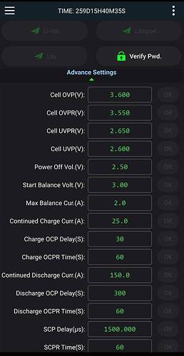

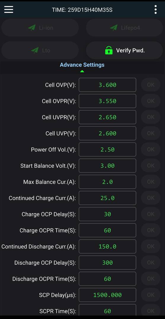

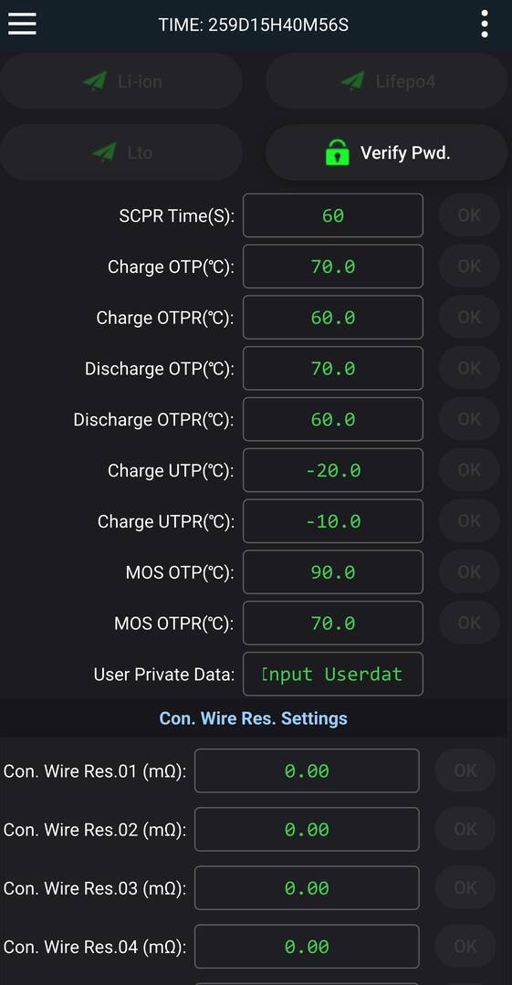

Ich habe mir noch die JK App heruntergeladen, aber mit dem, was hier eingestellt ist und angezeigt wird, bin ich überfordert. Kann man darüber überhaupt eine Aussage treffen, wie der Zustand des Akkus ist? Da bräuchte ich jetzt die Hilfe.
Schon mal vielen Dank, Günter

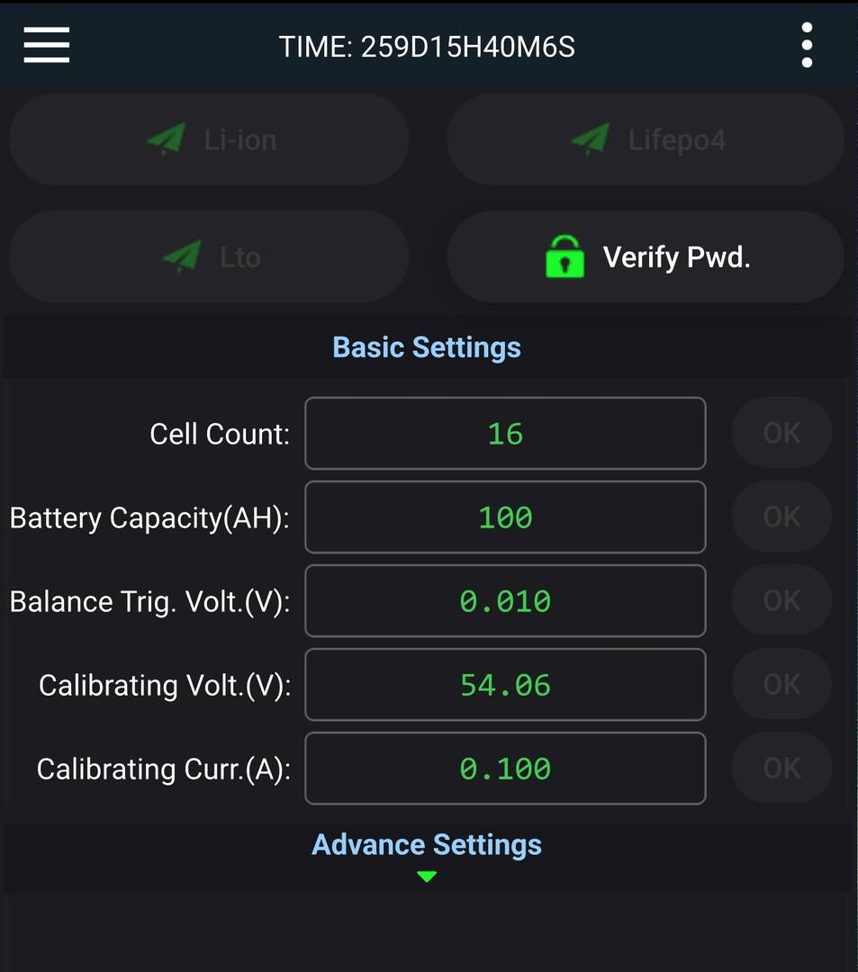

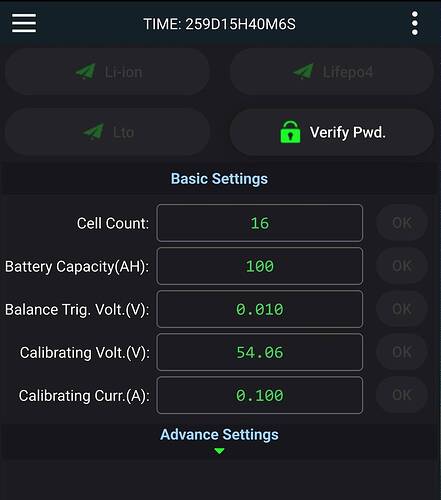

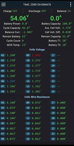

Nachtrag: Was mich halt z.B. wundert, daß bei"Cycle Count" 0 steht - das würde ja heißen, daß die noch nie ge- und entladen wurden. Oder war nur das BMS einfach nicht angeschlossen? Auch die 62% Restkapazität verstehe ich nicht.
Anbei ein paar aktuelle Screenschots von der App. Laut Multiplus ist der Akku jetzt zu 95% geladen.

Sieht doch alles gut aus.:slightly_smiling_face:
72% ist der aktuelle Ladestatus - zu 62% aufgeladen.

Wenn Du die App neu installierst und startest steht natürlich alles auf Null... Oder die Werte wurden vorher schon irgendwie zurückgesetzt. Mein BMS war aus irgendeinem Grunde mal ausgefallen und da waren die vorherigen Werte auch alle wieder zurückgesetzt. Das passiert z.B. wenn man den Akkutyp (Zellchemie) ändert. Das sollte man tunlichst vermeiden.

Meine Frage ist einfach, kann man irgendwie feststellen, ob der Akku noch einigermaßen gut ist? Weil wenn er noch was taugt, kann ich ihn für einen Hunni und ein Abendessen haben, wenn nicht, wird er entsorgt. Ganz unspektakulär.

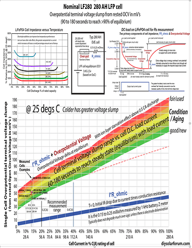

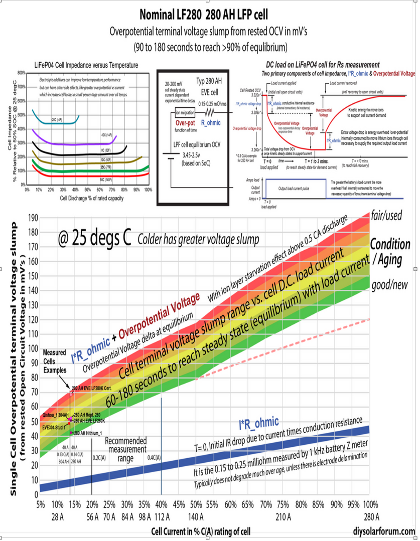

Ich würde wie im Link beschrieben einen Laststrom im Bereich 0,2 - 0,4 C für 1 - 3 Minuten anlegen und den Spannungseinbruch der Zellen aufzeichnen:
Wenn z.B. bei 0,2 C der Wert eher bei 50 mV liegt, wäre das ein gutes Zeichen. Bei Werten von 80 mV wäre Skepsis angebracht.
( aus dem Link oben )

Stell mal die start Balance Voltage auf 3,45V und beobachte, wie sich die Zellenspannungen mit der Zeit angleichen. Die Batterie ist nicht gut balanciert. Achte darauf, dass immer einige Zellen die 3,45V erreichen. Also nicht so viel entladen.
