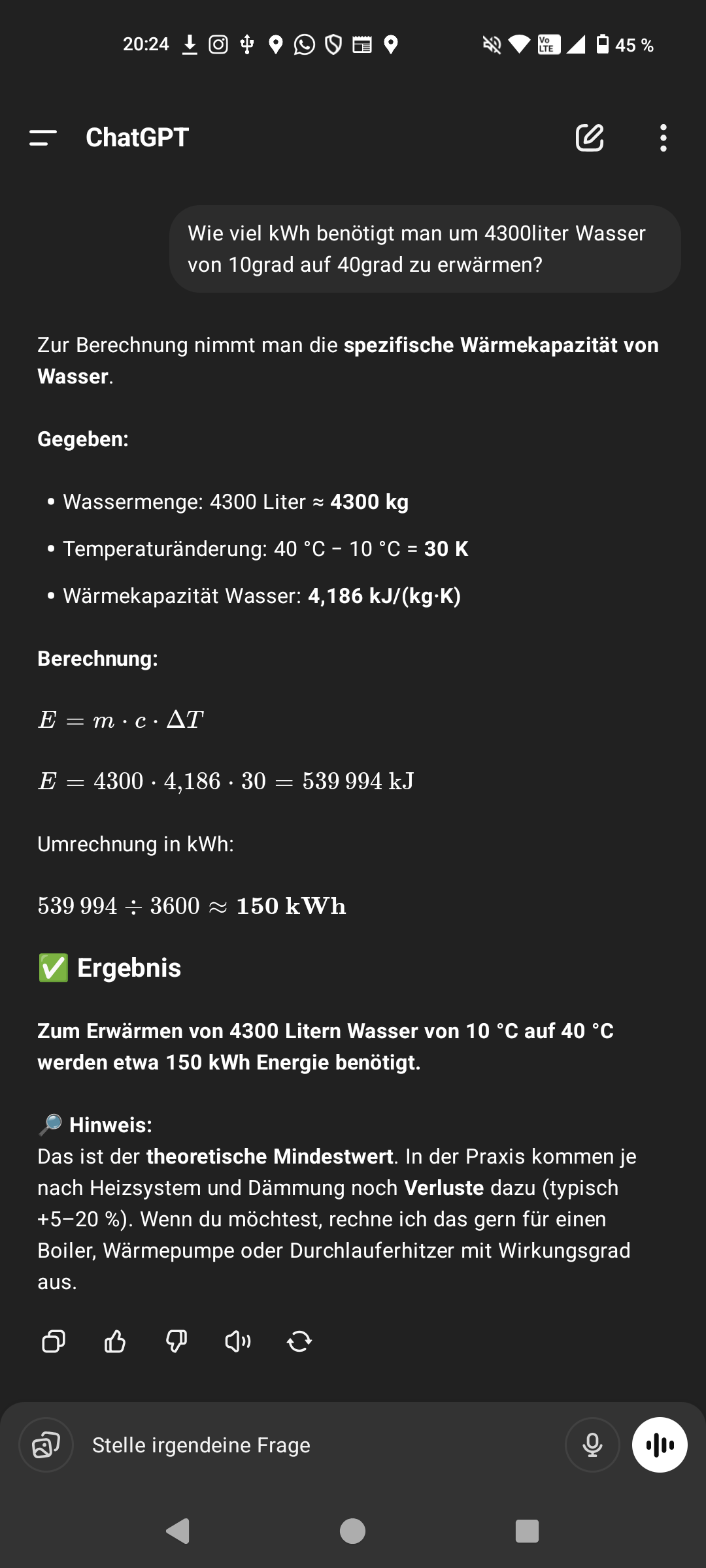

Wieviel Brauchwasser geht da durch den DLE bei den 150 kWh?
Oder wieviel "Normpersonen"-Verbrauch habt ihr?
Ca. Zwei? (Relativ persönliche Frage, muss man nicht beantworten)
(Im Sommer nutze ich einen kleinen 30l Boiler, der Tagsüber per Balkonkraftwerk warm gemacht werden kann. Der nimmt max 2 kWh pro Tag, wenn 2 "Normpersonen" über den Tag verteilt duschen.)
Wir sind hier im Haushalt mit zwei erwachsenen Personen. Das Display sagt mir 4342l. Ob man sich auf die Angabe verlassen kann, weiß ich nicht.
Nachtrag: nicht ganz unwichtig - der DLE steht auf 40Grad!
Ich glaube ich muss noch mal gucken was "meine Normpersonen" wirklich an Wasser verbrauchen.
Ich hab das mal von chatgtp rechnen lassen:
Das passt ja in etwa…
Also 12 Liter Warmwasser am Tag. So 2 Minuten duschen. Zu zweit unter der Dusche?
