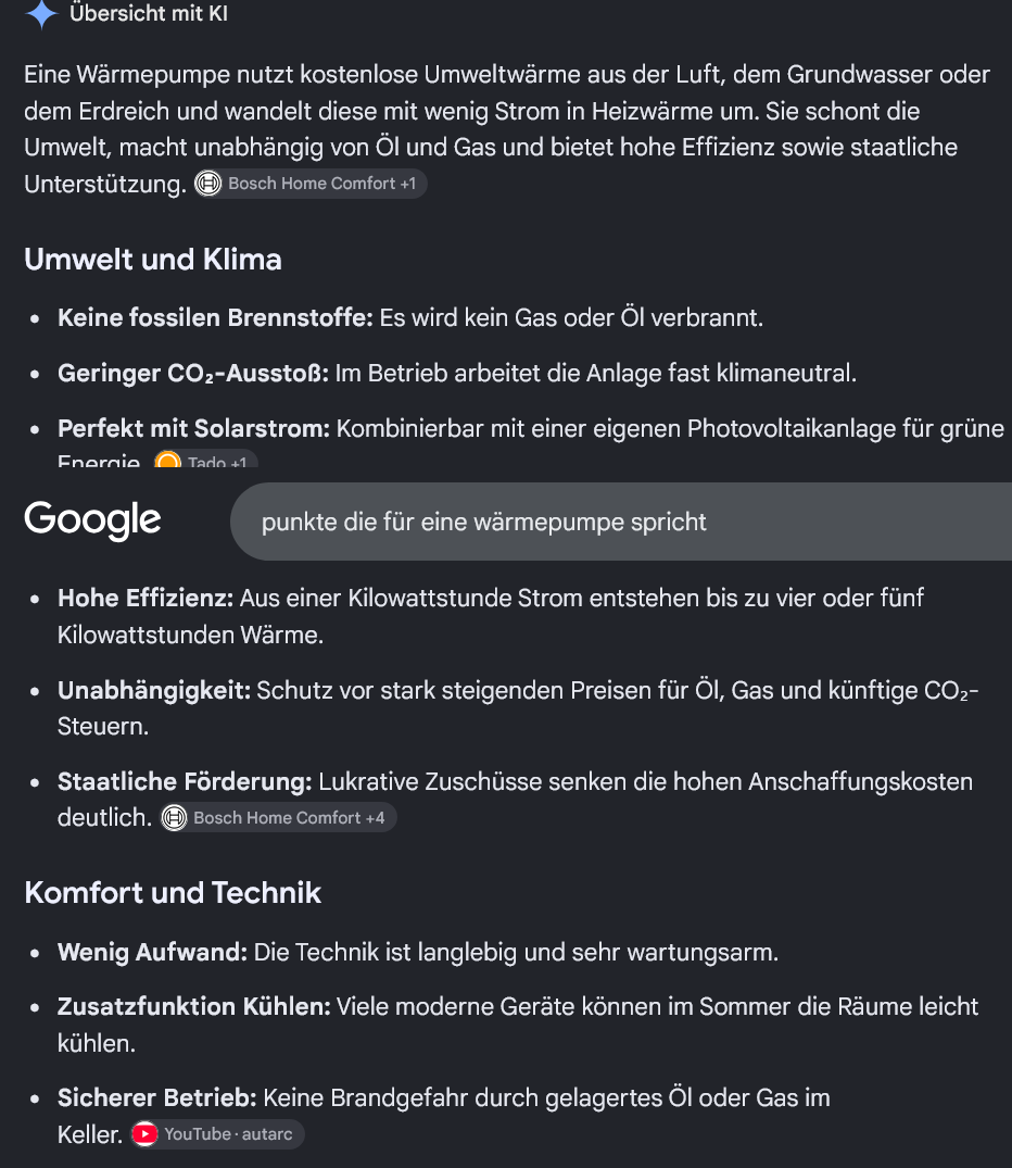

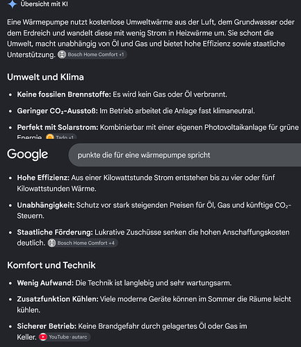

Hier mal ein paar Punkte, die Du bei der Versammlung, als Argument für die Wärmepumpe einbringen kannst.

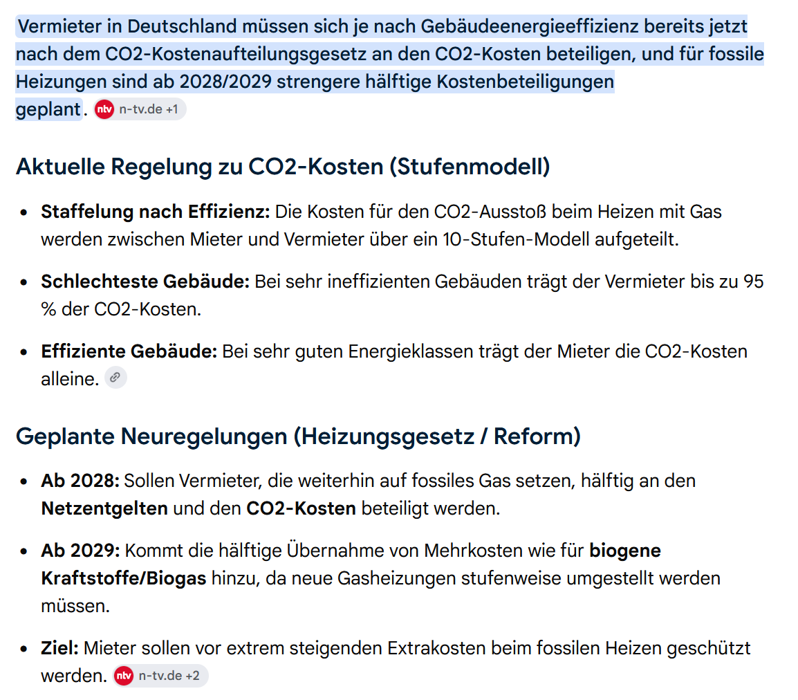

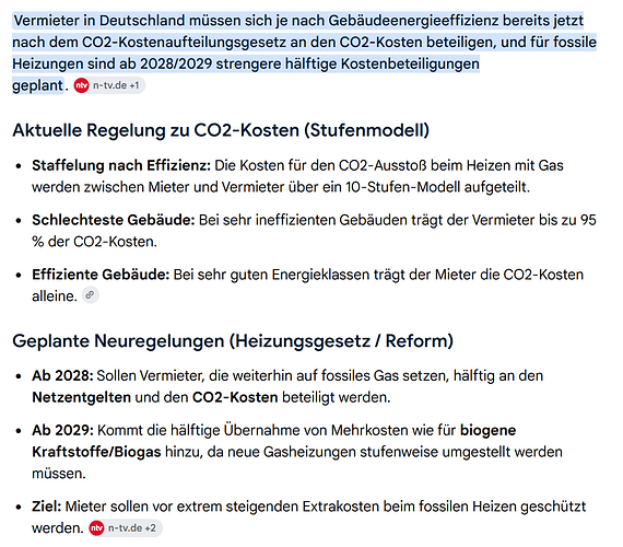

Was mir noch einfällt und wo man die Vermieter ggf. gut packen kann:
Sie müssen sich künftig an den CO2 Abtgaben, Netzentgelten und dem BioTreppenWitz beteiligen:
