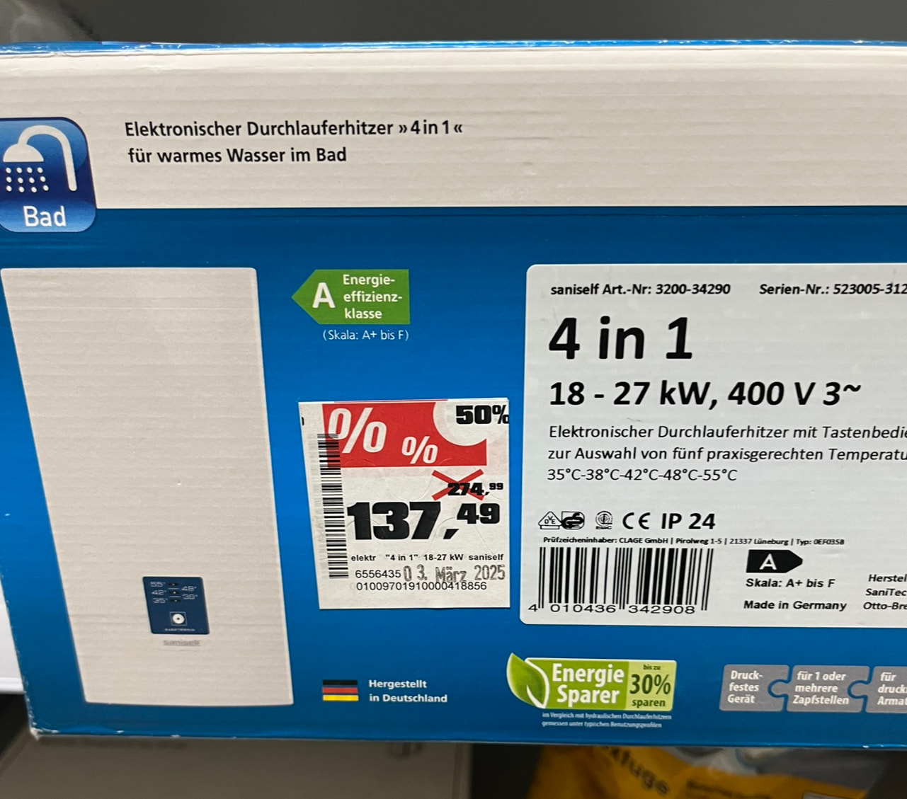

Spricht irgendwie alles für einen DLE - die gibt es auch spottbillig zu kaufen.
Wie aufwendig dann aber die Installation wäre (Zuleitung) ist eine andere Sache;)
Und wie es in Zukunft mit dem Strompreis aussieht (Bezug Leistungsabhängig bepreisen?) auch.
Bzgl. Verbrauch wäre es aber wohl mit Abstand am günstigsten und sinnvollsten. Es wäre bei dem Preis auch "nix vertan" - selbst wenn in Zukunft was anderes kommt. Denn ein Backup wäre es dann immer noch;) Für Situationen wie im Moment. Oder für den Sommer, damit die Heizung da aus bleiben kann.
Meinst du einen zentralen DLE oder 3 dezentrale DLE ( es gibt 3 Abnahmestellen für WW).
Zentraler DLE wäre durchaus eine Möglichkeit, davon habe ich bisher noch nicht viel gehört, deshalb hatte ich ihn selbst noch nicht als Option durchgespielt.
Wegen Platz bei der WP. Es wird aus Effizienzgründen auch gerne ein kleiner Serienspeicher mit Bypass-Ventil verwendet der im Rücklauf sitzt und die nötige Abtauenergie liefern kann
Eigentlich einen zentralen.
Wirklich viel Leistung benötigt die Dusche, aber die nutzt man gleichzeitig meistens auch zeitlich gesehen nicht so lange...
Also selbst wenn der dann zb. 22kW zieht, und man dann zb. 5 Minuten duscht, sind das am Ende nur 1,8 kWh. Wenn man das hochrechnet, dann kommen da keine extremen Summen zusammen, speziell dann nicht, wenn man nur 1 - 2 Personen im Haushalt hat.

Ich hatte letzten Winter - weil die Gasheizung ausfiel - auch übergangsweise einen billigen Baumarkt DLE verwendet. Ist noch immer installiert als Reserve, aber aus.
Hatte den nichtsahnend im Baumarkt einige Tage vorher entdeckt und mal ein wenig "versteckt", weil ich drüber nachdachte ob so ein Ding nicht eine gute "Reserve" wäre falls mal die Heizung streikt. (Die aber erst 28 Jahre alt ist, da sollte eig. noch nichts dran sein :joy: )
Paar Tage später war die dann unvermittelt tot und ich bin zum Baumarkt und das Ding war noch da;)
Ein zentraler DLE wäre die perfekte Lösung. Ich muss jetzt nur herausfinden ob die Gasbrennwerttherme ohne Speicher betrieben werden kann. Laut KI sollte das aber möglich sein. (Vaillant EcoCompact VSC196/2)
Das Thema mit dem "verstecken" kenne ich zu gut :rofl:, dass es dann wirklich noch da ist hatte ich aber noch nie
