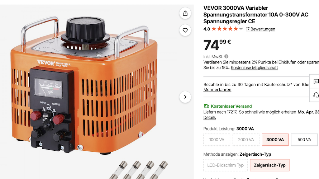

Dazu ein elektrischer WW-Boiler, mit einem Leistungssteller (80€ oder so) aufgepepeppt. Der läuft, meist auf 600W gedrosselt, inzwischen das ganze Jahr durch. Im Kernwinter läuft er nur tagsüber, ansonsten egal, da die Akkus auch immer größer, weil billiger, werden.
Kann mir nichts besseres mehr vorstellen. Ist der Boiler alle 10 Jahre verkalkt (liegt am Wasser hier) fliegt er auf den Sperrmüll und es gibt für +/- 200€ einen neuen.

@ Uschi es macht über einen Leistungssteller. Wechen Leistungssteller verwendest du genau?
Guter Gedanke. Bin zwar gegen das wegwerfen....aber muss mich der Realität beugen . NICHTS ist für die Ewigkeit. Das ziehe ich mal in Betracht

@ Uschi
Du regelst also manuell!
Ich bin auf der suche nach einem smarten Leistungsregler der sich über mqtt einstellen lässt.
