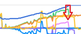

Seit Ende März habe ich keinen Ertrag mehr auf dem einen belegten PV-Eingang. Das ist erst nicht aufgefallen , weil der größere Ertrag über den Microinverter Eingang kommt.

Ja, die Module habe ich durchgemessen und testweise an einen Mikro-Wechselrichter und dann nochmal an einennoch verfügbaren Growatt 2000W angeschlossen. Ist alles ok. Keine Ahnung wo der Überstrom her kam, zumal es, nach dem Fehlerspeicher zu deuten, am frühen Morgen war. Und warum kann man so wetwas nicht am Gerät absichern, bevor der PV-Eingang abbrennt?

Bei den SPDs ist mir nichts aufgefallen. Bin aktuell nicht vor Ort, dass ich nochmal nachschaeun könnte. Wie das so manchmal ist, ist es mir erst später aufgefallen, da mein Haupt-PV-Ertrag über den Mikro-Inverter-Eingang rein kommt. In der täglichen Grafik habe ich dann gesucht, seit dem so gut wie nichts mehr über den PV-Eingang rein kam. Kann mich nicht an ein Gewitter zu möglichen Fehlertag erinnern.
