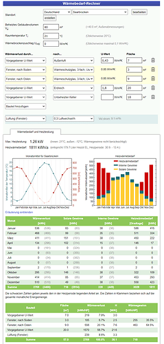

ich würde so vorgehen:
grundsätzlich das haus mal energietechnisch mit jetzigen heizverbrauch betrachten oder und neu zb mit abacus berechnen.
wie gross sind die jetzigen heizungen ausgelegt und wie laufen die real? also eher runtergedreht weil überdimensioniert(oder meist kalt weil thermostat sagt 'warm genug')
dabei überlegen:
2 schlafräume 16m²: warmschläfer oder is es da kühl zum schlafen? letzteres dann 2 1,5kw IG's, wenn das mit der energiemenge knapp hinkommt.(bitte korrigiert mich wenn die erfahrung sagt 1,5kw is zu klein für 16m² je nach heizlast)
wohnraum 36m² dürfte warmraum sein, scheuen wieviel kw anlage da gut passt, mutmaßlich 3kw (leute mit erfahrungen bitte korrigieren) abhängig von energiemenge die der raum braucht.
garage 20m²:
wo wohnraum wenn büro ehr warmraum, als fitnessraum eher kühl? könnten 2,5kw reichen weil garage könnte auch schlechter gedämmt sein.
macht dann 2x 1,5kw, 1x 3kw, 1x 2,5kw.
aussengerät 6,8kw wäre dann knapp, da mal schauen wie die wahrscheinlichkeit im tiefen winter wäre: wohnzimmer dprfte warm sein müssen, schlafräume sind kalträume brauchen also nicht die volle leistung, oder gerade eben und büro fitness nur wenn man dort sitzt im büro, sonst eher weniger als maxleistung da ist nutzung.
könnte also honkommen das man mit 2x1kw, 1x3kw und 2kw, also knapp mit 6,8kw AG hinkommt.
nagel mich nicht darauf fest sondern rechne mal grob mit zb abacus gegen und schauen was wie etc bisher geheizt wurde und halte das dagegen.
wenn zb schlafzimmer immer poppig war sind usw kommt das ja sonst nicht hin.

@geist4711 Danke für die Herleitung.
Sorry, die 2 Schlafzimmer sind oder werden Kinderzimmer. Also eher Warm und damit gut 2 kW IG.
Die aktuellen neuen Heizkörper reichen hier nicht aus. In anderen Räumen sind sie gut dimensioniert.
Die Garage behandel ich dabei wie einen normalen Warm-Wohnraum.
Bei den Kinderzimmern sagt mir Ubakus (damit hatte ich schon viel privaten Kontakt ^^)
Allerdings könnte ich daraus nicht die notwendige Anlagengröße rauslesen.

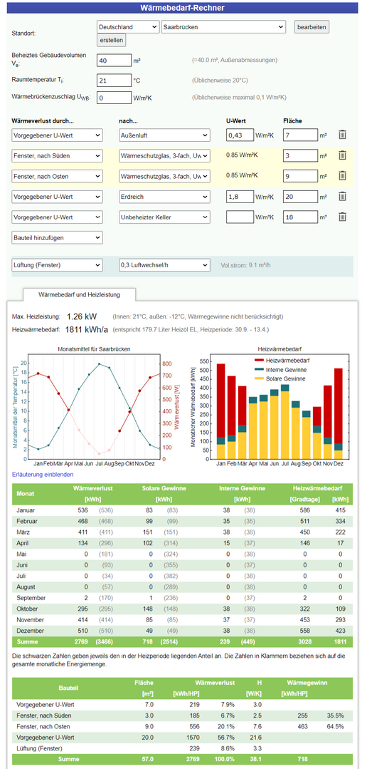

Die Garage:

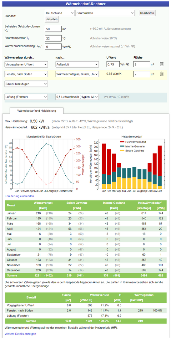

Bislang hatten wir eine Heizlast von 2000 Litern Öl - 20000 kWh. Davon fallen ca 75 % auf die mit Klimagerät zu versehenden Räume.
Wenn ich das richtig verstehe, brauchst du bei -12 Grad gerade mal 0,5 kW Heizleistung, um die Temperatur zu halten. Da reicht die kleinste Anlage und selbst die wird noch takten. Musst ja auch noch bedenken, dass du bei 0 Grad vielleicht nur noch 300 Watt Heizleistung brauchst. Und bei Plusgraden noch viel weniger.
Bei der Garage siehts ähnlich aus, kleinste Anlage mit 2kW oder 2,5kW reicht völlig.
er hat mit 40/50m³ kubikmeter raumvolumen gerechnet. soll das so oder falsch gesehen und quadratmeter eingesetzt?
0,5kw max heizlast wären dann ein 500w-heizer max, ob nun split oder heizung oder oder is da egal, das wäre schön wenig und ne 1kw split wäre schon doppelt überdimensioniert :slight_smile:
ich denke mit der richtigen volumenangabe kommen da auch andere werte bei raus?

@geist4711 Du meinst das Raumvolumen passt nicht? Stimmt. Nachgemessen.
Die Garage hätte sogar nur 4m x 5m x 2,2m = 35m³, Das Kinderzimmer 4m x 4m x 2,5m = 40 m³ - 5 m³ Dachschräge = 35 m³
Aber ich vermute, du bist eigentlich von mehr Volumen ausgegangen.
In der Garage habe ich eigentlich alle Wände und Boden berücksichtigt.
Ich habe fürs Kinderzimmer noch die Außenwand zum Flur (unbeheizt) und gedämmtes Dach ergänzt sowie Wärmebrücken ergänzt, bleibe aber auch dort bei
Max. Heizleistung: 0.79 kW (Innen: 22°C, außen: -12°C, Wärmegewinne nicht berücksichtigt)
Heizwärmebedarf: 1557 kWh/a
Gesamte Etage:
Max. Heizleistung: 3.57 kW (Innen: 21°C, außen: -12°C, Wärmegewinne nicht berücksichtigt)
Heizwärmebedarf: 6461 kWh/a (entspricht 641.0 Liter Heizöl EL, Heizperiode: 5.9. - 31.5.)
dann hast du geringere deckenhöhe als zb im haus hier mit 2,6m :slight_smile:
wobei bei der rechnung 4x5x2,2m kommt bei mir 44 heraus :slight_smile: tippfehler?
sowas schleicht sich bei mir auch gerne ein, weshalb ich gerne 2x rechne :slight_smile:
unterm strich sind 800w bzw 3,6kw max-heizleistung aber gute werte.
das entspräche dann ja genau passend einer 3,5kw-anlage.
um vor tieftemperatur-tagen gewappnet zu sein, nochmal kurz schauen wie es denn bei -20°c draussen ausschaut,
so als worst-case damit du noch einen heizlüfter in reserve hällst, oder besser,
weisst das du wenn es in den nächsten 20jahren mal einmal dazu kommt, mal einen kaufen soilltest,
dann, wenn es soweit ist :-).

Sorry, ich war rechnerisch mit der Garage schon beim Kinderzimmer scheinbar.
Also laut neuesten Ubakusrechnungen:
2x Kinderzimmer: 800 W
1x Wohnzimmer: 3500 W
1x Garage: 1800 W
