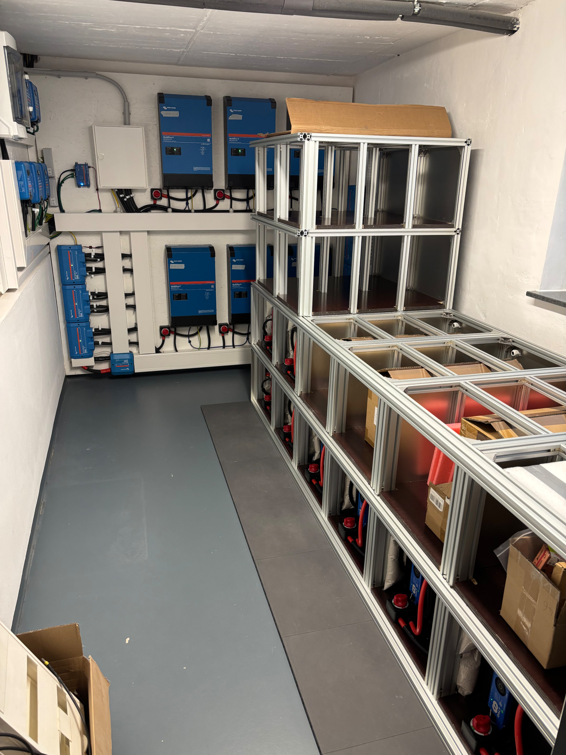

Auf dem Dach tummeln sich mittlerweile 85qm Panels und im Keller hängen sechs MP-II, 48/5000 an der Wand. Im Regal daneben tummeln sich die ersten vier 16kWh (48V, 16S EVE, Daly 200) Blöcke und die nächsten vier warten laut Sendungsverfolgung darauf, nächste Woche ausgeliefert zu werden.
Die Anlage befindet sich seit letzter Woche im Testbetrieb und ist noch nicht durchkonfiguriert. Als ‚Last‘ muss ein anderer Kellerraum herhalten, der eine eigene kleine Unterverteilung bekommen hat. Die Testszenarien sind zB. „einphasiger Heizlüfter Dauerbetrieb“, „Bandsäge hinzunehmen“ oder „dreiphasiger Heizlüfter“ (wenn uns wieder einfällt, in welcher Kiste der nach dem Umzug gelandet ist).

Einmal einen Blick in unseren Keller.
Auf das Regal kommt in den nächsten Tagen eine Arbeitsplatte. Auch die Kartons im Regal kommen noch weg; dort sind weitere 16kWh drin, die als USV für ein kleines Serverrack Verwendung finden werden.
Im November ist der Gasanschluß gekündigt und abgeklemmt worden. Bislang kommen wir ganz gut ohne Gasheizung aus. Der Durchlauferhitzer im Keller (12kW) bestückt den alten Wassertank fürs heiße Wasser. Ich hatte es oben schon erwähnt, dass dieser noch durch einen Warmwasserspeicher (800l +) ausgetauscht wird. Der ganze Keller mit Durchlauferhitzer und Waschmaschine und dem ganzen Maschinenpark läuft jetzt über Solar und Batterie und es scheint zu reichen. Zur Sicherheit werden aber noch mindestens vier Bänke ins Regal gestellt und ein paar Meter Solarzaun in den Garten gepackt. Und dann kann auch das Haus komplett auf Eigenversorgung umgestellt werden und der Stromanschluß wird auch gekündigt.
Unsere kleine Energiewende in Eigenregie ist auf einem guten Weg. Wir sind noch nicht erfroren. :smile:
