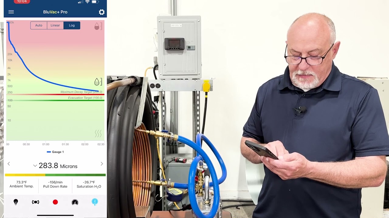

hier gibt es Messungen ohne Schraderventil.
indirekt schon, siehe die Messungen. Wenn der Wert innerhalb sehr kurzer Zeit wieder hochspringt bzw. man sich das Niveau anschaut, ist es wohl am Ende (bzw. auf der ganzen Strecke) noch nicht angekommen und oder noch Feuchtigkeit/Moleküle im System.
Man muss sich eben immer wieder klar machen: Man misst den niedrigsten Druck am Anfang der Anlage und versucht, durch die 10-20m Rohr, die Moleküle am Ende der Strecke abzusaugen.
Hier ist der Unterschied ca. 100 micron zwischen Pumpe und Ende der Anlage, allerdings zieht der ohne die Schraderventile (und Saugen auf beiden Seiten am AG) auch sehr schnell das Vakuum runter. (bei ca. 6x größerer Anlage). (ca. 06:00) (ca. 11 Minuten für unter 0,1mbar am Ende des Systems gemessen!).
