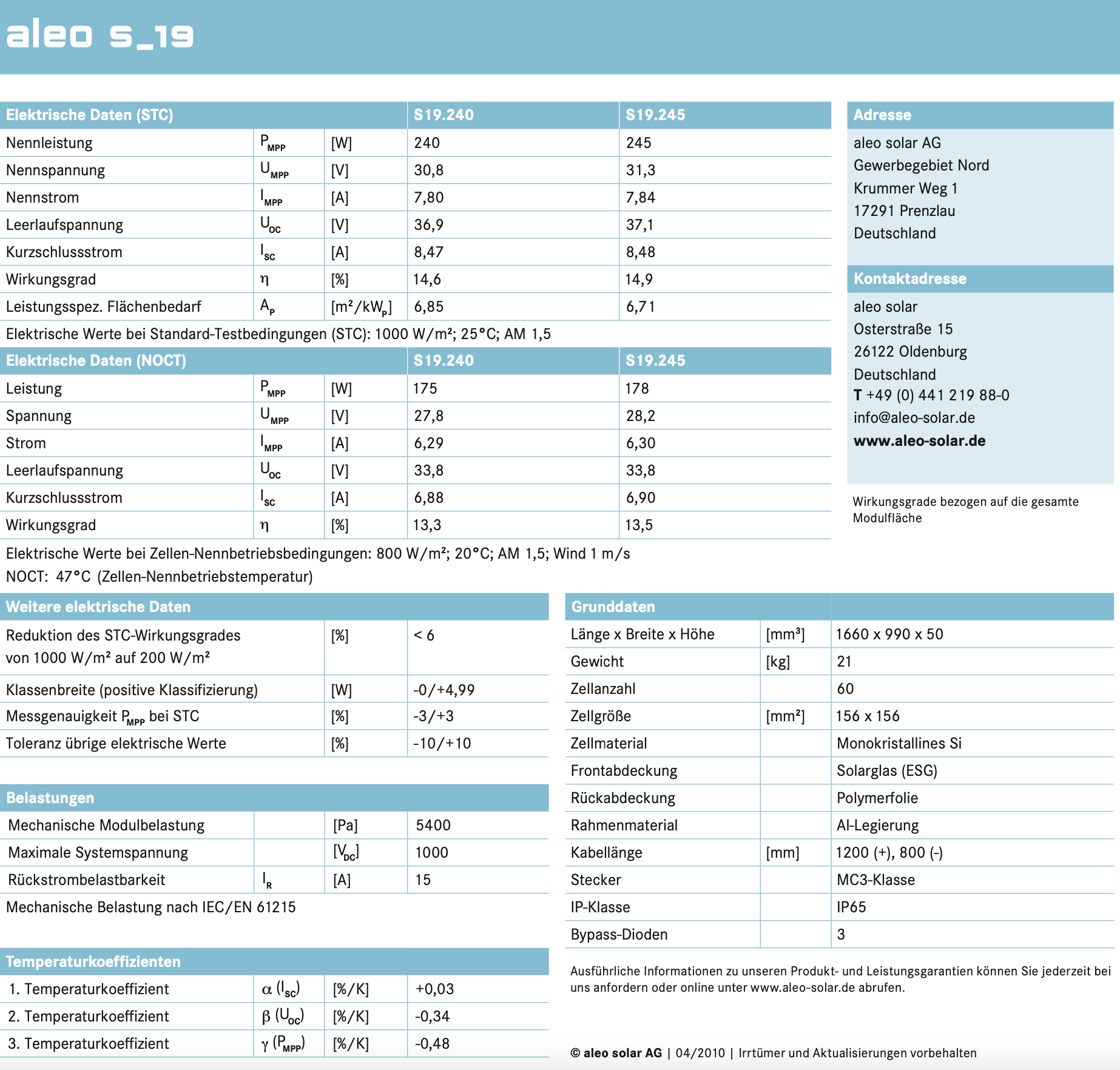

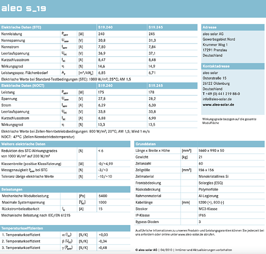

16 Module mit (was nimmt man da....Leerlaufspannung?) 37Volt...da bin ich bei 592Volt.
Warum gibts da nichts von Victron? :frowning:
Dann evtl auf eine andere Marke ausweichen
Am aktuell laufenden System was ändern möchte ich nicht. Sind ja alles super funktionierende EEG Anlagen. Geht mir nur um den Worst Case, dass ich da länger Strom hätte
Schau bitte in das Datenblatt Deiner PV Module, das muss genau passen, so kannst Du das nicht auslegen.

Sind die 245W Module.

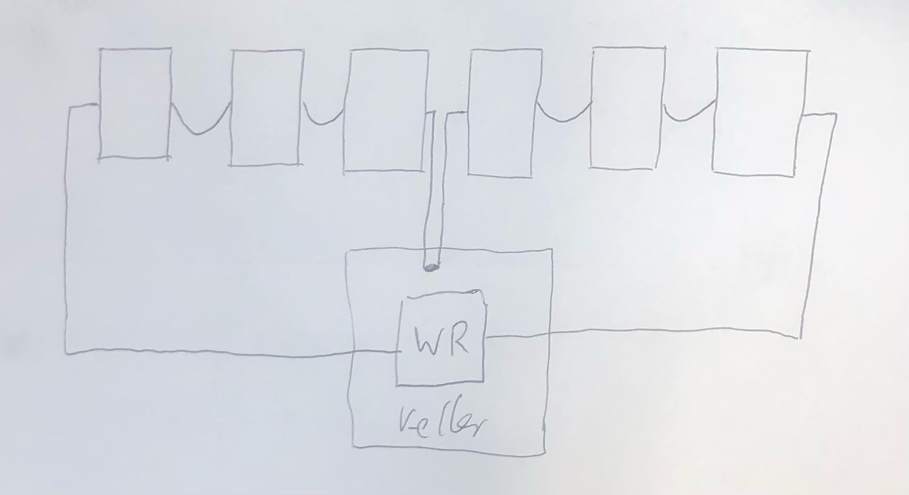

Habe auf dem Süddach ja 2 Strings. einen mit 16 und einen mit 20 Modulen.
Ihr sagt: ein String ist zu groß mit 16 Modulen.
Heute kam mir eine Idee.

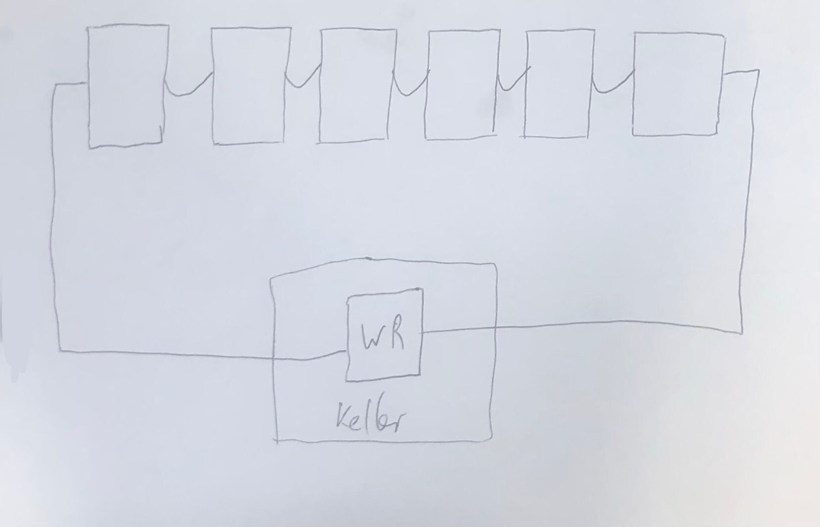

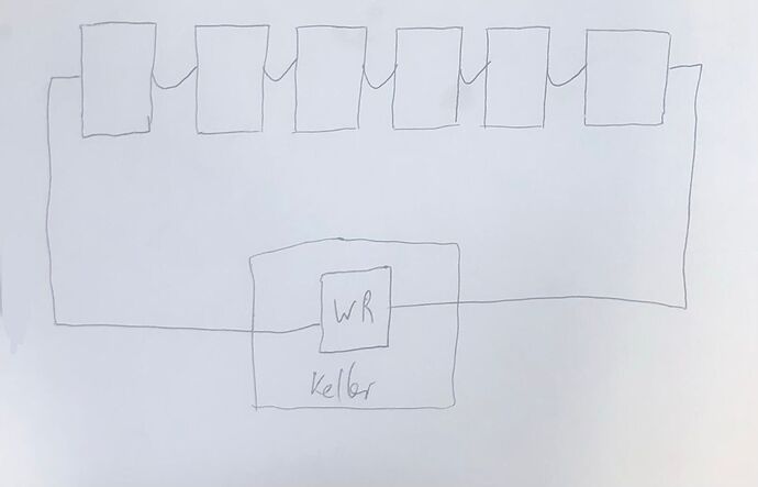

Normal sieht ein String so aus:

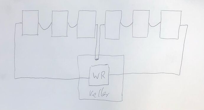

Wie wäre es, wenn ich den String in der Mitte aufteile und lange Kabel Richtung Wechselrichter führe und dort miteinander wieder verbinde. Somit könnte ich dort (wenn ich das möchte oder Bedarf ist), aus einem String zwei Strings machen und somit 1 oder 2 mppt`s von victron zb dran hängen
sähe dann so aus. (vom Aufwand her nicht schlimm)
was meint ihr :smiley:
die idee hatte ich auch mal sollte funktionieren aber es kommt drauf an ob du noch da hin kommst musst die module ja dafür wegbauen am besten 6mm² solarkabel nehmen damit man sowenig wie möglich verluste hat

Die Stringaufteilung gefällt mir eh nicht. Wird dann in einem geändert.
Die Frage ist nur...welches Gerät nehmen, dass mit 8-10 meiner Module (Aleo S19...siehe oben) klar kommt!?
der victron mppt rs 450/100 ist dafür optimal 2x8 an tracker 1, 2x10 an tracker 2

Der 450/100 verträgt laut Kalkulator nur 11 meiner Module. gehe ich auf 12, wird mir kein Gerät mehr angezeigt

du hast nur diese option mit dem 450/100
8 pv module in reihe dann noch mal 8 paralel an tracker 1
10 pv module in reihe dann noch mal 10 paralel an tracker 2
